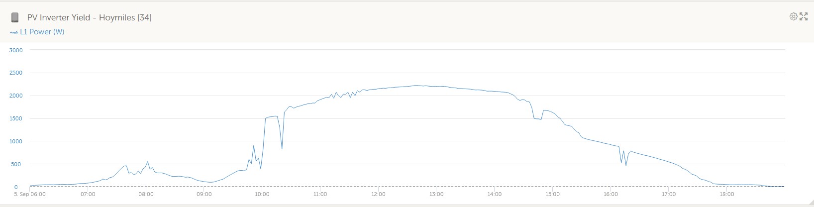

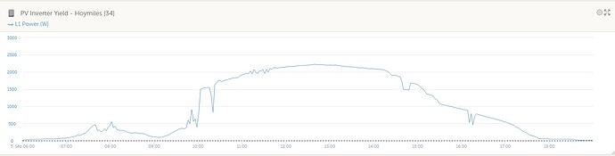

Ich habe 11 hoymiles HM400 im Einsatz, fürs Portal habe ich ein ET112.
Es gibt soweit ich weis auch ein Github Projekt mit Raspi als DTU ersatz, damit kann man dann die Hoymiles auch sehen.

Also du hast quasi alle deine 11 Hoymiles AC-mäßig über den ET112 geführt und den ET112 sieht man dann als WR im Portal, richtig ?
Danke dir !
Das github Projekt hab ich gesehen....deswegen schrieb ich ja oben schon "Basteleien"....
Ja mit dem ET112 siehts so aus.
