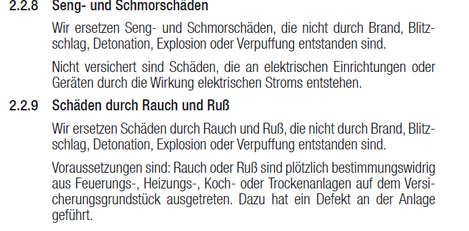

[quote]
In der Versicherung sollten auch Schäden aus Verpuffung, Rauch und Explosionen eingetragen sein, das ist nämlich kein Brand. [/quote]
Nicht das glauben was der Versicherungsmakler erzählt, am besten selbst die VGB lesen....
Die HUK deckt Sengschäden/Schmorschäden/Rauch durch Akku / PV-Anlage anscheinend nicht ab :
Die Versicherungsbedingungen sind teilweise verworrener als ein Gesetzestext. Ich kann nur empfehlen sich schriftlich bestätigen zu lassen, dass XY so ok ist, was man aus den Versicherungsbedingungen herausgelesen gemeint zu haben.
Die Frage ist dann aber eher wie der Rauch entsteht: der Akku qualmt ja nicht vor sich hin, sondern es gibt es gibt eine Verpuffung/ Explosion, wenn das Überdruckventil platzt (sieht man jedenfalls auf den ganzen Videos im Netz) meistens wird dabei etwas brennen. Der Punkt 2.2.9 gilt doch nur für Spezialfälle, die eben kein Brand usw sind. Den Rest wird man eh vor Gericht klären, gerade wenn ein ganzes Haus unbewohnbar geworden ist.
Ansonsten wäre es mal ganz interessant zu wissen welche Versicherung die Schäden aus einer Hausbatterie wirklich komplett abdeckt.

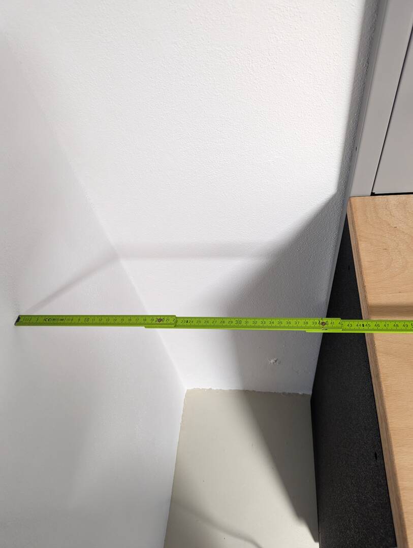

Leicht off-topic, aber nachdem die Werkbank nun steht ist der Abstand zur Wand doch relativ klein. Ist es überhaupt möglich dort eine Batterie unterzubringen? Ein 19" Rack würde nur links an die Wand passen (also quasi 90° gedreht)...Direkt auf der Rückseite der Wand ist der Zählerkasten - von daher ist der Platz ganz geschickt. Neben der Werkbank müsste natürlich noch eine Trennwand o.Ä. rein.
Es gibt auch "Hochkant" Akkus mit 48V - allerdings nicht von Pylontech, dann aber von Deye und anderen. Die kannst du an die Wand hängen. Sind dann halt höher als die normalen Akkus, aber nicht so tief. Akkus sollten nur in der Orientierung betrieben werden, die vom Hersteller vorgesehen sind
