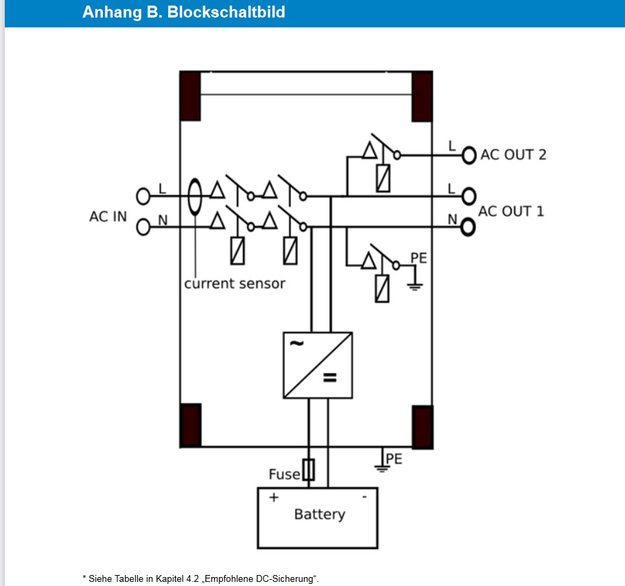

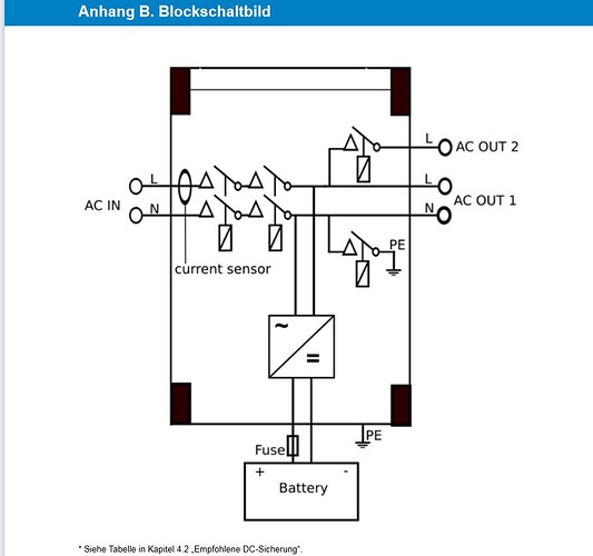

Im normalen Netzbetrieb wird AC-in und AC-out einfach durchgeschliffen, da gibt es dann keine Wandlungsverluste.
Das Video ist dazu ganz gut:
https://www.youtube.com/watch?v=UPfUn5ki7OM
AC-Out wird nur zu AC-In durchgeschleift und nichts gewandelt.
Ja stimmt. Aber wie bekommen die das dann mit den Frequenzerhöhungen hin. Hmmm, könnte der Grund sein das Victron in der Konfig einen Akku vorschreibt. Damit dann der DC/AC Wandler die Frequenz beeinflussen kann. Aber das würde dann ja auch zu 100% ins AC-IN Netz gehen. Ich glaube da muss ich mir nochmal Gedanken drüber machen oder einfach Victron vertrauen...
Die Frequenzerhöhung funktioniert nur wenn der MP2 im Insel/Off-Grid Betrieb ist. Sonst gibt wie gesagt das Netz ohnehin die Frequenz vor, da kann er sich schwer dagegen stemmen.
Ist aber auch nicht schlimm, hat man einen AC gekoppelten WR am AC-out wird der einfach ins Netz einspeisen wenn der Akku voll ist und kein anderer Verbraucher Leistung benötigt. Will man das komplett verhindern braucht man WR die man anders gesteuert regeln kann, z.B. die Fronius, da kann man Zero Feedin aktivieren.

Nein, dazu reicht dem MultiPlus die Info vom Netzzähler.
Genau dazu liest er die Einspeisung/Bezug von z.B. einem EM24 hinter dem Zähler des Versorgers.
Geht Energie ins Netz ist was über -> Akkuladung erhöhen
Wird Energie aus dem Netz bezogen -> Akkuladung verringern bzw. sogar aus dem Akku wieder einspeisen.
Was der WR macht ist dann erst mal egal, das ganze funktioniert auch mit günstigen Microwechselrichtern die gar nicht kommunizieren können.

Also wenn man einen AC IN Fronius hat wandelt der in AC und solange die Batterie Platz hat wird AC vom Multiplus wieder in DC gewandelt und beim Verbrauch wieder in AC gewandelt. Erst wenn die Batterie voll ist geht AC 1:1 durch den Multiplus durch ins Netz.
Möglichst viel auf MPPT ist was direkt verbraucht wird eine AC Wandlung. Was ins Netz eingespeist wird wenn Batterie voll ist wird auch 1x AC gewandelt. Was in die Batterie geht, geht da DC DC sehr effizient hin und wird erst beim Batterieverbrauch AC gewandelt.
