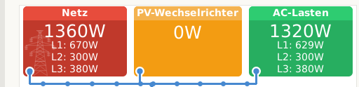

Hallo Community,
ich verzweifle langsam. Mein CerboGX macht komische Sachen.
Ich hab ein Smartmeter von Kostal (KSEM) verbaut und lese es via Modbus aus - die Werte bekomme ich auch korrekt angezeigt.
Der Multiplus 2 ist aktuell an L2 angeschlossen (AC-IN)
Was aber sehr komisch ist: Auf L1 habe ich durchgehend einen Offset von über 50W, L2 und L3 zeigen genau das an was ich erwarte. (siehe Screenshot)
Von meinem PV Wechselrichter kommt nichts, auch entnehme ich nichts aus dem Akku.
Hat das schonmal jemand gesehen?
Alex
Wenn der Multi nicht auf L1 angeschlossen ist gibt es generell Probleme auch mit den Summen
@stromsparer99
auch wenn quasi gar nichts dazu kommt?
ich dreh durch - hab ihn jetzt an L1 gehängt und schon läufts. Danke dir

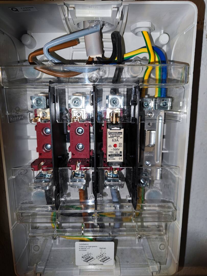

Wenn ich es richtig interpretiere geht es doch um den Anschluss des Wechselrichters an das Hausnetz über den L1 :
Leider ist es nicht jedem Möglich alles an L1 zu installieren, insbesondere wenn man in einem alten Haus wohnt wo es nur Wechselspannungszähler gibt und nur der L3 im HAK abgesichert wurde.
Der Vorteil ist : Man kann ganz legal das ganze Haus einphasig aufbauen ohne das der Netzbetreiber weinen kann, der Nachteil ist - kein Drehstrom im Haus.
Jetzt frage ich mich wie ich das machen muss sobald meine Panda bestellung da ist. Mal sehen was das Handbuch sagt.

@ESCR falls das ernst gemeint ist: es betrifft dich nicht, weil du nur eine Phase hast. Du wirst ja auch keinen EM24 einbauen. ?

Hi, an dieser Diskussion werde ich mich nicht weiter beteiligen. Wenn das der Hausanschlusskasten ist, wurde der illegal geöffnet, um das Foto zu machen.
