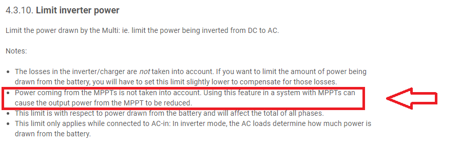

ich habe ein Setup mit Victron Multiplus2, einem MPPT 450/100 und einem AC gekoppelten Fronius Symo. Funktioniert auch soweit.
Ich wollte nun mal probeweise die Wechselrichterleistung des Multiplus 2 (z.B. auf 2kW) beschränken, damit er nicht den halben Tag mit Vollleistung einspeist.
Dazu habe ich im ESS "Wechselrichterleistung begrenzen" gewählt und die 2000W eingestellt. Leider geht das nicht, denn diese Einstellung bezieht sich nur auf die Leistung, die der WR aus der Batterie zieht, siehe ESS Manual =>
Ich möchte aber dass die MPPTs runtergeregelt werden, wenn die Sonne scheint und die Batterie voll ist. Wie kriegt man das hin ?

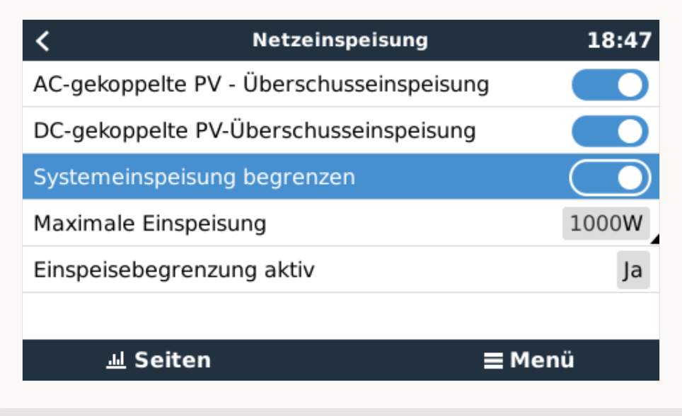

Wenn ich "Netzeeinspeiseleistung begrenzen" einstelle, geht das zwar, dan regelt das ESS aber auch den Fronius runter.

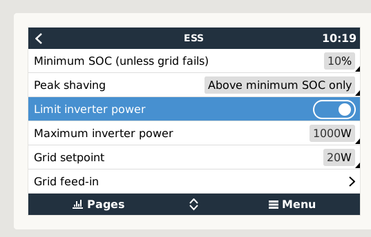

Ist das nicht genau was du suchst? Das was der Multi aus den Batterien zieht, ist auch genau das was er einspeist.
So z.B. :
Ja genau diese Einstellung. Die limitiert die Leistung, die der Multiplus aus der Batterie bezieht.
Aber : Wenn die Batterie voll ist und die Sonne weiter scheint, dann speist der Multiplus ja die aus den MPPT-Reglern kommende Leistung ein.
Genau das will ich limitieren.
Ja, das tut er. Aber nur bis zum eingestellten Limit, so weit ich mich erinnere. Hast du es ausprobiert? Mein Akku sollte in zwei Stunden voll sein, dann kann ich es testen.
Nachtrag: Stimmt, sobald der Akku gefüllt ist, wird das Limit ignoriert. Das ist... unerwartet.
Dann scheint es da keine Möglichkeit zu geben afaik.
Ich hatte es auch nicht so erwartet.....so steht es aber in der Anleitung, siehe oben.
Nun, ein Workaround wäre es vielleicht die AC gekoppelten Fronius nicht mehr zu runterzuregeln sondern immer einspeisen zu lassen und dann die Einspeiseleistung anstatt der Wechelrichterleistung am ESS zu limitieren. Aber schön ist das nicht....

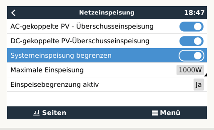

im ESS Menü den Punkt Netzeinspeisung aufrufen.
@helge : Ja das wäre ja mein o.g. Workaround. Aber bei mir wird mein AC-gekoppelten Fronius vom ESS geregelt. Diese Regelung des Fronius müsste ich wieder rausnehmen. Dan geht das wohl
wenn es nur das ist, DC Einspeisung abschalten. Dies regelt den MPPT dann leider auf NULL
wenn du einen Teil der DC dennoch einspeisen möchtest, Designfehler der gesammten Anlage. Zu viel DC. lege einen der Strings auf den Fronius sofern das möglich ist.
Ja ist mir klar. Ich will aber die DC-Einspeisung nicht auf Null runterregeln, sondern nur soweit runterfahren, dass der Multiplus bei voller Batterie nicht durch Maximaleinspeisung dauergestresst ist.
