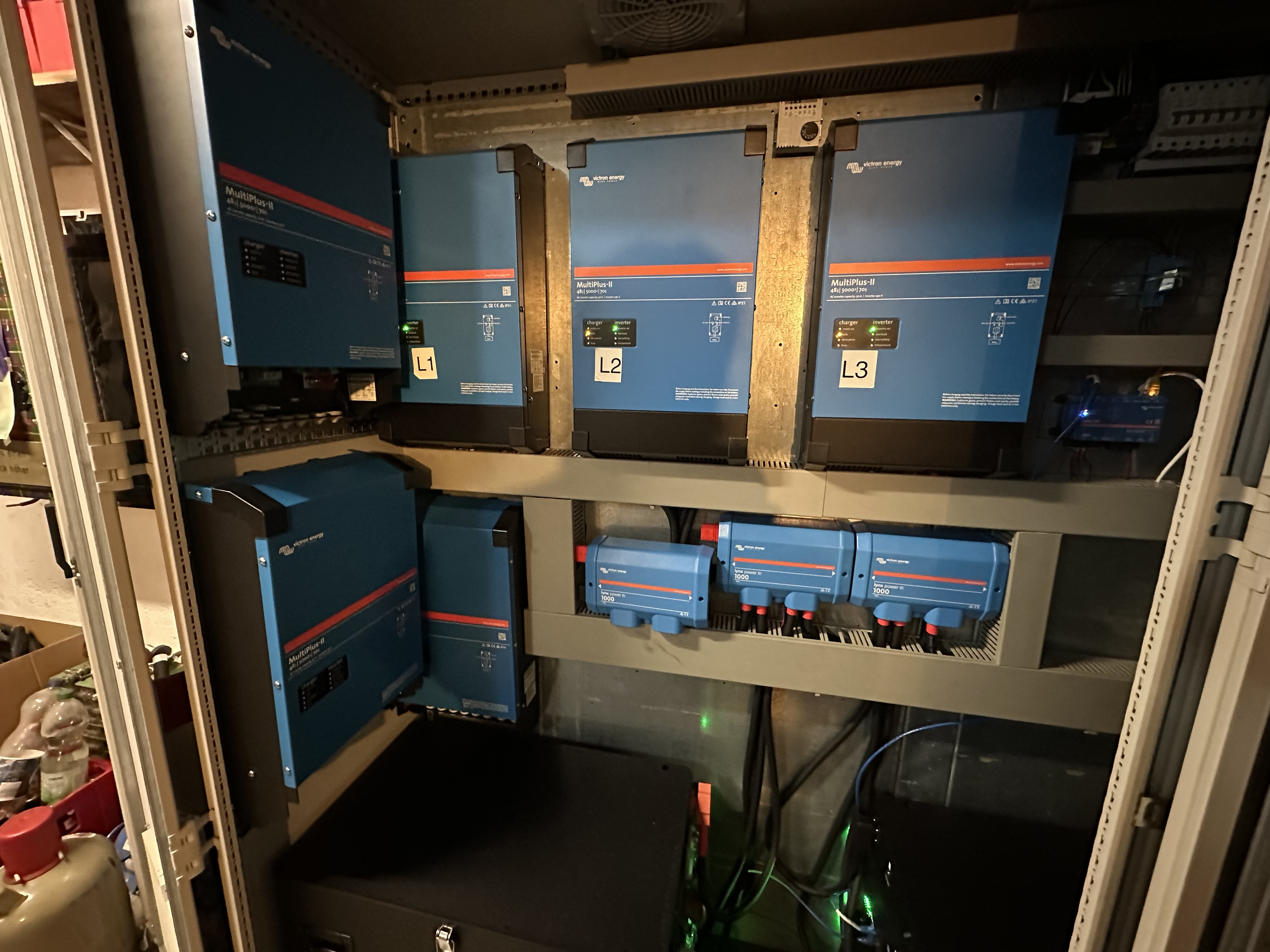

Ich betreibe seit mehreren Jahren erfolgreich ein ESS mit 3xMP2-5000.
Ich habe nun meine Akku Kapazität auf 60kwh erhöht, und würde nun auch noch gerne mein ESS um einen weiteren MP2-5000 erweitern.
Auf meiner PV umrichtet Seite habe ich einen 5kw wechselrichter einphasig, hier würde ich also auch etwas gegen meine Schieflast unternehmen.
Kann ich 2x MP auf L1 konfigurieren, L2 und L3 aber nur mit einem Gerät weiter betreiben?
Wenn nicht, welche Möglichkeiten würde es geben um hier in Summe die Leistung von 4 MP2-5000 betreiben zu können?

Wird wohl nicht gehen. Kauf halt noch zwei dazu, mit 3x2 gehts dann wieder.

Das wird in keiner Kombination gehen.
Er schrieb, dass er seit Jahren ein ESS mit 3 x MP II betreibt. Für den Parallelbetrieb muss es aber die selbe Revisionsnummer sein. Er hätte also gleicch 6 x MP II kaufen müssen.

ich hab nochmal nachgemessen und bekomme auch in Summe 3 MP2 nochmal dazu, welche ich nun auch bestellt habe...
gibt es eine Kompatibilitätsliste für Kompatible Revisionsnummern?
die "alt" MP2 sind folgendes Modell: PMP482505010 Im VRM steht Product ID 2623

Ich habe mir auch gerade ein Upgrade von 3 auf 6 MP2 48/5000 bei Panda-Solar bestellt. Die "alten" sind PMP482505010 (Herstellungsland Indien), die "neuen" PMP482505012 (Herstellungsland China).
Elektrisch sollen nach meiner Recherche beide Varianten identisch sein. So schreibt es u.a. NKON.
Mechanisch gibt es kleine Optmierungen bei der -12:
bessere Schraubenpositionen bei der schwarzen Kabelklappe
verbesserte Halterung an der Rückseite

Soo, die 3 Chinesen wurden innerhalb 2 Tagen Geliefert, und habens sich neben den 3 Indern gemütlich gemacht...
Verkabelt ist noch nichts, mach ich wenns wieder wärmer ist...
panamax
(PanaMax)
24. Februar 2025 um 20:01
10
Kurzes update... die Chinesen und die Inder arbeiten seit 2h problemlos zusammen
