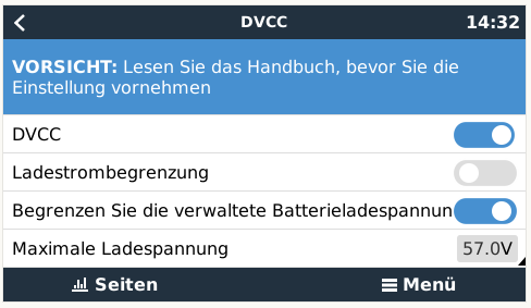

Es wurde mit DVCC und ohne probiert. Wenn DVCC eingeschaltet war, habe ich bewusst eine hohe maximale Ladespannung von 57.0V gesetzt.

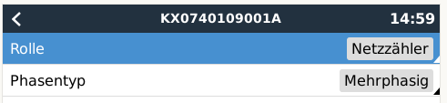

Der EM540 wurde per RS485 und auch der Victron Wechselrichter offensichtlich korrekt automatisch erkannt und eingebunden. Man kann die Werte des EM540 zumindest in der Geräteliste sehen und stimmen auch überein mit der Anzeige auf dem Display des Smart-Meters.
und ist als Netzzähler hinterlegt/konfiguriert.

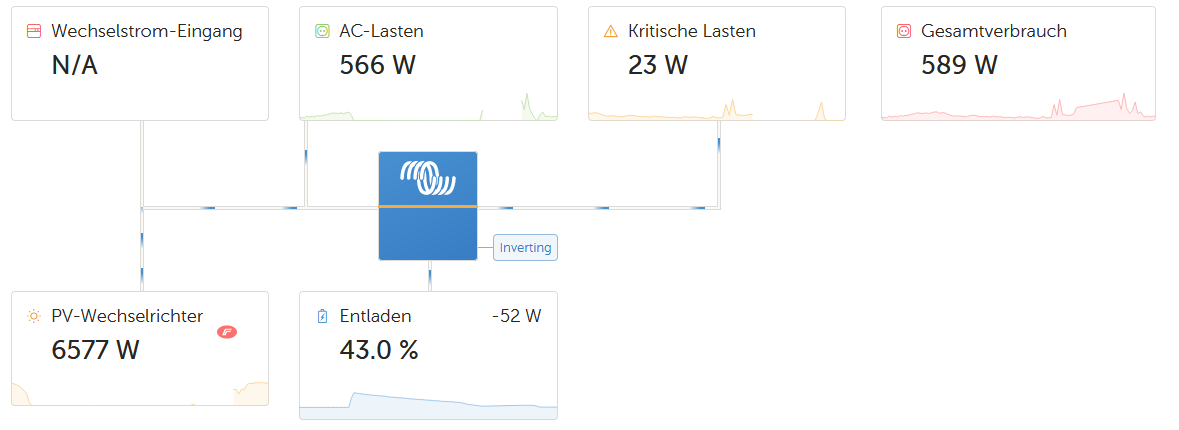

Die VRM-Übersicht zeigt ihn jedoch nicht korrekt an. Was ich so gelesen habe könnte das aber ein allgemeines aktuelles Problem des VRM Portals sein.

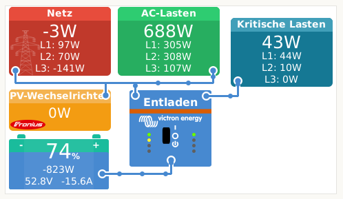

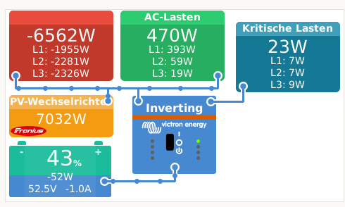

Die 50 Watt welche derzeit dauerhaft aus der Batterie entnommen werden entsprechen der Stromaufnahme der 3 MP2 5000, da ich den Hausverbrauch vom AC-Out mittlerweile entfernt habe um den Akku nicht komplett leer zu saugen. Hier hilft der Lastumschalter wie von Helmut von SchattenPV in seinem Video beschrieben. Victron Energy Multiplus 2 [Bypass] ESS Umschalter erklärt!!! Notstrom/Ersatzstrom Umschaltung. Wenn die Haus-Versorgung am AC-Out hing, dann wurde der komplette Hausverbrauch aus dem Akku gezogen, teilweise 3-4 kW obwohl 7-9kW vom Dach erzeugt wurden. D.h. ich hab den Backofen vom Akku betrieben und hab die PV-Leistung komplett eingespeist. Das war aber nicht meine Absicht... ich hab keine Vollseinspeiseanlage angemeldet, sondern eine ESS.
Nun habe ich bei meinen Versuchen die Firmwares der MP2 5000 und des Cerbos aktualisiert und musste die MP2 Konfig nochmals komplett neu erstellen. Mit dem gleichen Ergebnis, dass ich weiterhin nur Entnahme aus dem Akku sehe. Und ich sehe gerade den Wald nicht mehr vor lauter Bäumen. Ich kann meinen Fehler nicht finden und hoffe dass mir hier jemand helfen kann. Durchsucht hatte ich hier im Forum auch schon, z.B. Victron Multiplus 2 5000 GX lädt nicht...

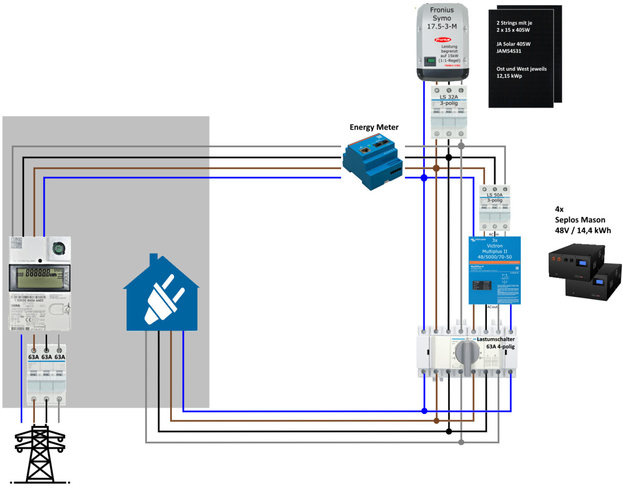

Hier noch mein Anschluss-Schema. Also ich habe den Fronius am AC-In und nicht am AC-Out.

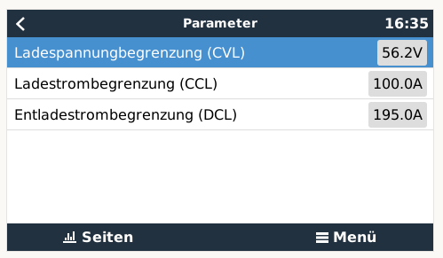

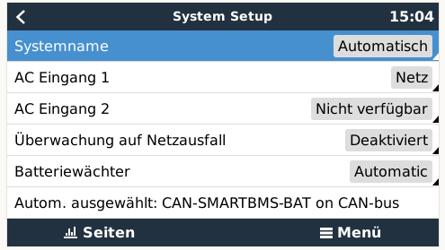

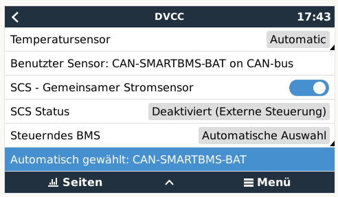

Hast du unter DVCC das Controlling-BMS korrekt eingestellt?

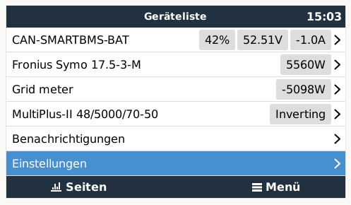

Wenn Du in der Geräteliste auf das Seplos gehst, was wird denn als CCL/CVL etc. angezeigt?
ESS Mode ggfs. mal auf Optimized (without battery Life) stellen.
@mdkeil
Bei den Einstellungen mit DVCC da hatte ich sonst außer der maximalen Ladespannung nichts geändert, sondern nur den Standard verwendet.
Die 56,2V sollten für CVL reichen, oder? Und die CCL mit 100A sowieso denke ich.

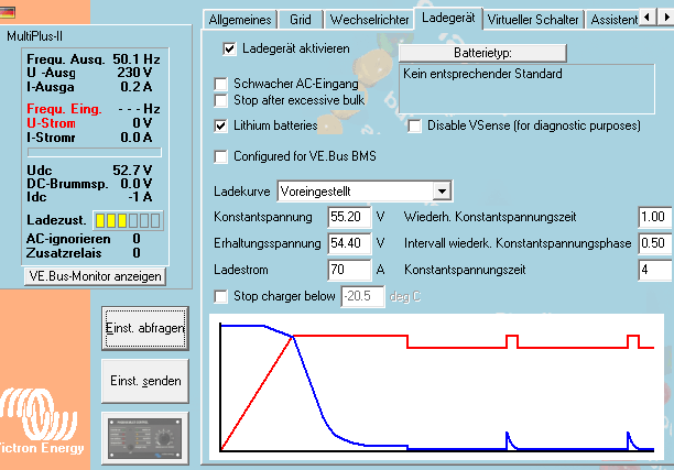

Das Ladegerät in VE-config ist aktiviert?
Was passiert, wenn du den MP2 auf "Nur Ladegerät" stellst?

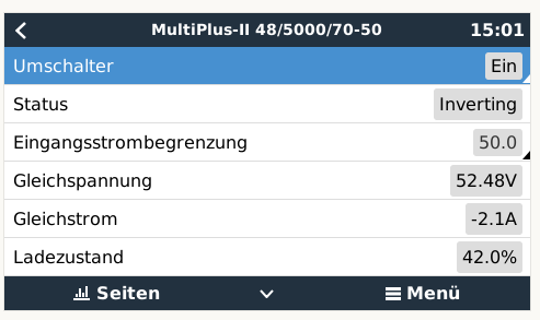

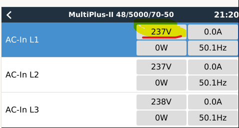

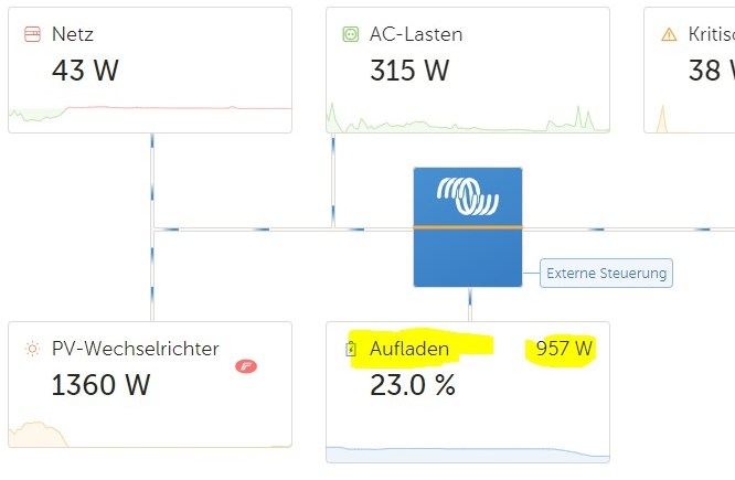

Einen Fehler habe ich gefunden welcher die Ursache gewesen sein könnte.
Der erste Multiplus also Phase1 hatte am AC-in keine Spannung bekommen. Offensichtlich hatte ich an der Leitung welche vom Netzklemmblock zum 50A LS-Schalter geht am Eingang des Sicherungsblocks eher die Isolierung geklemmt anstatt das Kupfer. :frowning_with_open_mouth: Das macht mich ein bisschen nachdenklich, weil ich bin da eher gewissenhaft und schlechte Verbindungen verursachen Brände... und in dem Fall war wohl nur ein hauchdünner Unterschied zwischen keiner Verbindung und schlechter Verbindung...
Aufgefallen ist mir das nicht durch nachmessen, sondern beim Prüfen der Einstellungen in der RemoteConsole des Cerbos.
hier im Screenshot nachdem der Fehler behoben war.
Das Ladegerät war schon korrekt in allen drei MP2 konfiguriert.
Die fehlende Verbindung des AC-in am ersten MP2 war tatsächlich die Ursache für das fehlende Laden. Ich hatte noch ein paar andere komische Effekte zuvor welche ich nicht so richtig deuten konnte, z.B. bei Hausversorgung über AC-out hatten alle Multiplus plötzlich ausgeschaltet und das ganze Haus war dann stromlos, anschließend konnte ich im Cerbo den Fehler Low Battery sehen und auch bei zweien der MP2 blinkte die rote Low Battery LED. Deshalb hatte ich ja die ganzen Batterieeinstellungen sowohl im BMS als auch im Cerbo im Verdacht und auch mehrfach nachkontrolliert und auch die Firmwareupdates gemacht.
Evtl. wurde L1 vom Haus zu stark belastet, d.h. mehr als 4-5kW und der Multiplus konnte die Versorgung in diesem Fall nicht weiter gewährleisten weil er holt sich ja alles von der Batterie über seinen internen Wechselrichter in Richtung AC-out. Ich kann mich zwar nicht an Geräte erinnern welche zu diesem Zeitpunkt so viel hätten abrufen sollen, also es könnte auch sein, dass bei Fehlen von einer Phase die MP2 irgendwann ausschalten... Keine Ahnung, ist auch gar nicht so wichtig, weil:
Die Anlage läuft und heute konnte ich meinen ersten Akku-Pack wieder auf über 80% laden!
