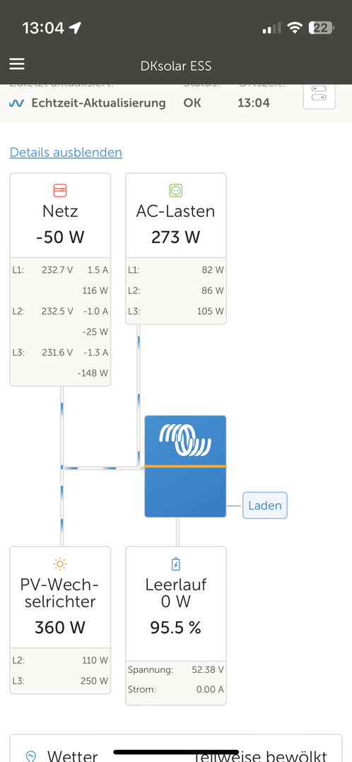

ich habe nun seit gestern mein ESS System (Victron MP2 3000 & 2x Pylontech US2000C) in Betrieb. Als allererstes habe ich die Akkus manuell über den Victron geladen.

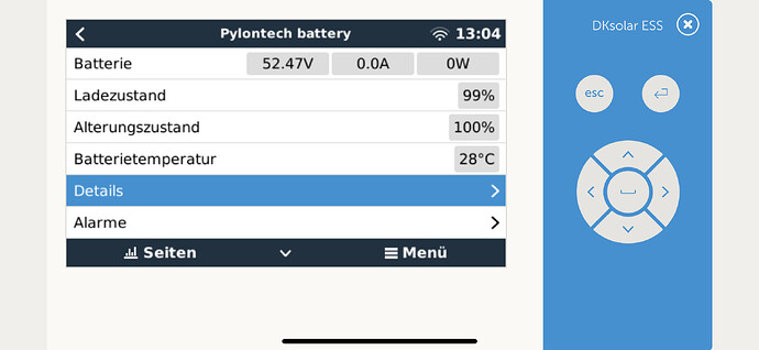

Hierbei viel mir auf das die Pylontech nur einen SOC von 99% erreichen und der MP2 einen SOC von 95,5% anzeigt.

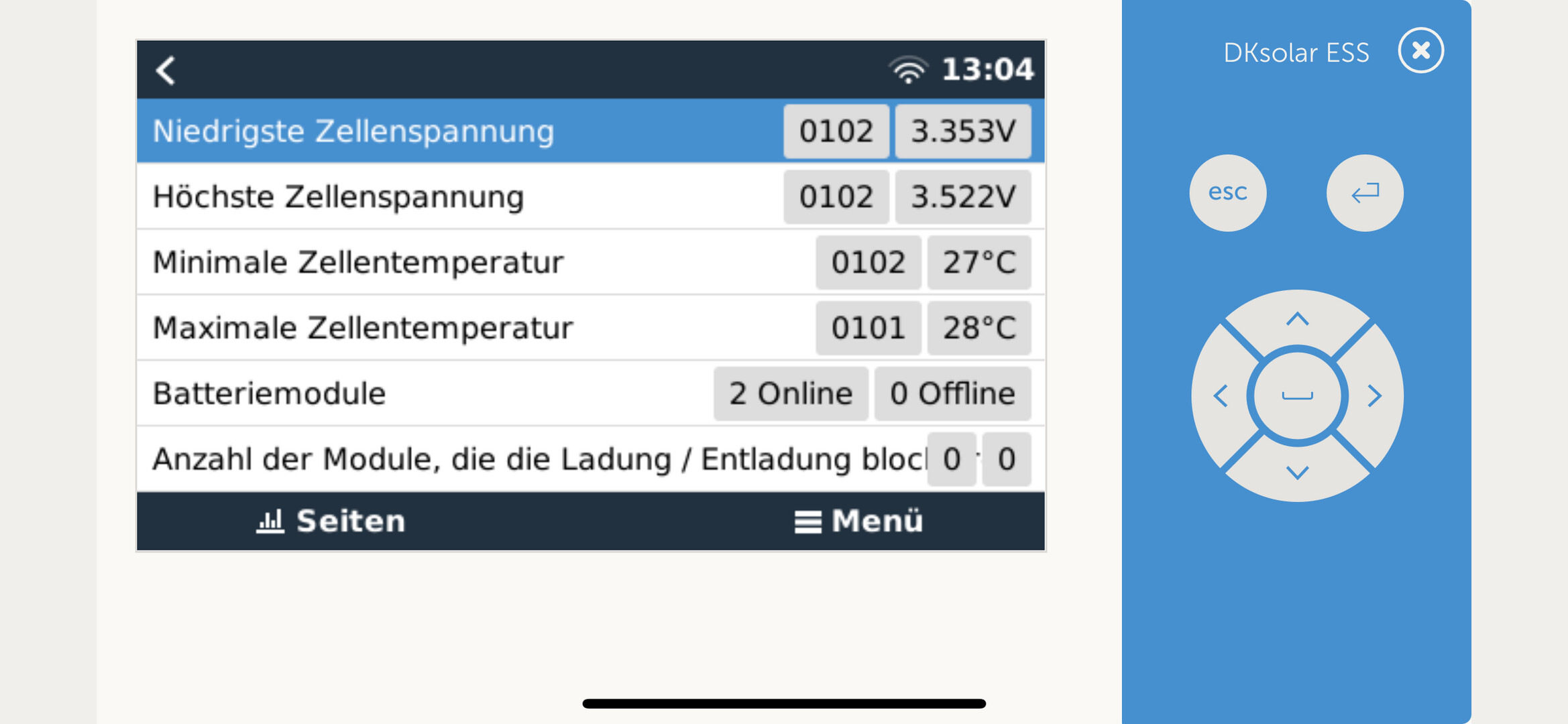

Zudem habe ich im geladenen Zustand Abweichungen der Zellspannung festgestellt. Hier liegt die höchste bei 3,522V und die niedrigste 3,353V. Sobald eine Entladung stattfindet ist die Abweichung nicht mehr vorhanden.
Macht es Sinn die Akkus vollgeladen für längere Zeit stehen zu lassen und den Balancern etwas Zeit zu geben?

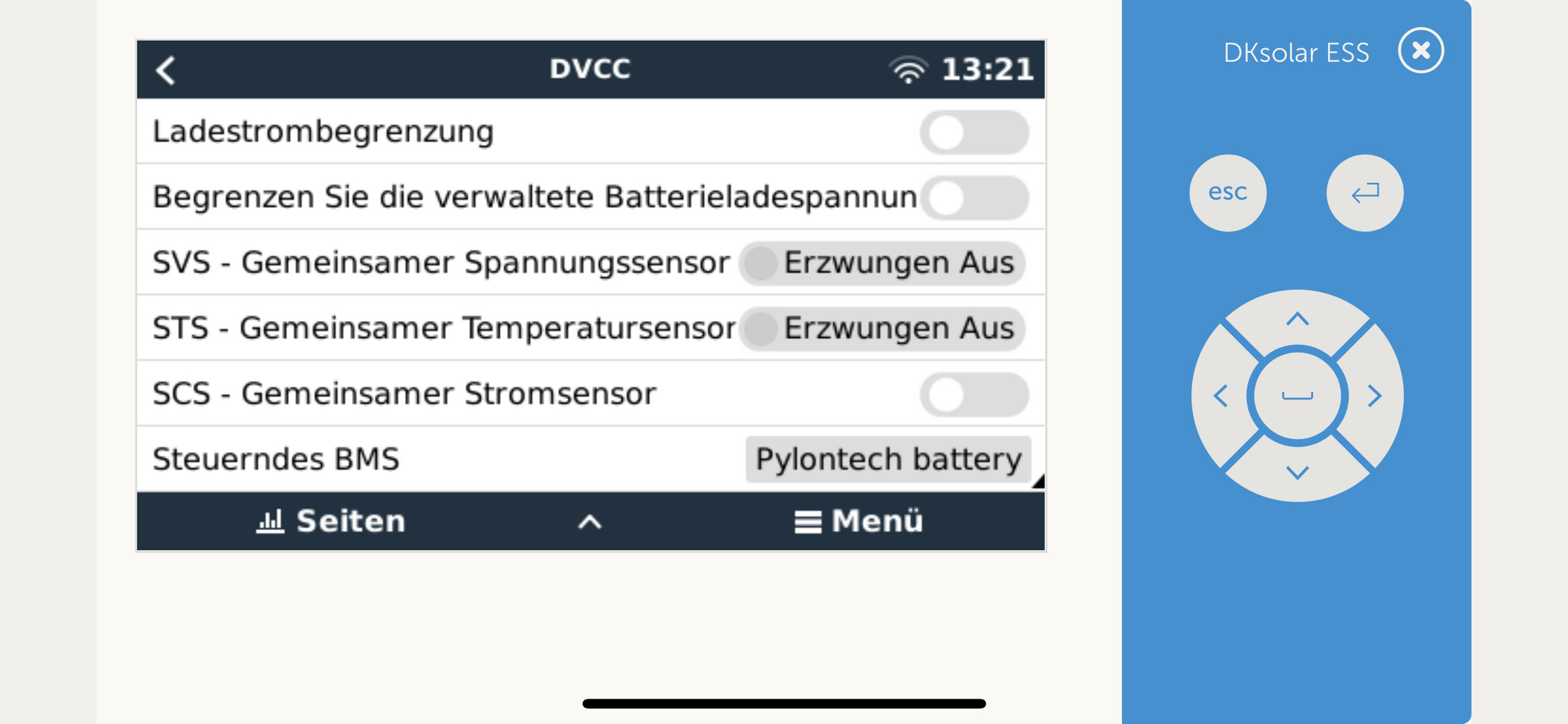

Muss im DVCC das Feld SCS aktiviert werden?

Wenn Victron was anderes anzeigt wie Pylontech, dann liegt es daran dass du als Batteriwächter nicht das Pylontech BMS gewählt hast.
Die einstellung findest du in der remoteconsole unter Einstellungen>Systemsetup>Batteriewächter
Super! Vielen Dank für die Anleitung. Demnach passen die Spannungswerte ja bereits. Ich habe nun auf „Batterien geladen halten“ umgestellt und siehe da, so langsam nähern sich die Zellen der Sollspannung. Werde das wohl mal bis morgen so belassen.
Danke auch für den Tipp mit dem Batteriewächter. Hat direkt funktioniert.
