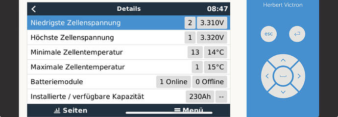

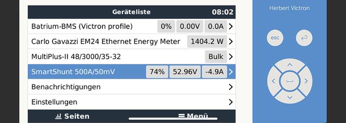

Jetzt das Problem: beim Entladen scheint es bei maximalem Strom von 5A zu begrenzen. Wenn weniger bezogen wird, passt alles.

Unter DVCC ggfs. Limit eingestellt bzw. unter ESS?-- Was meldet das BMS denn für ein DCL?-- Ist dein BMS auch als Controlling-BMS eingestellt?

dvcc ist deaktiviert, da ich über das ESS steure. Das BMS gibt mir auch keine gesamtspannunh aus, da der Victron Shunt keine Daten an Batrium sendet.

Ich kann mir nicht vorstellen, dass die Daten vom Batrium korrekt sind.. da wird auch das Problem liegen.. schau mal z.B. unter System Setup und/oder ESS, ob nicht das Batrium irgendwo eingestellt ist.. und das BMS benötigt keine Daten vom Shunt, das es alles relevanten Daten selbst bestimmt. Ich würde das BMS vernünftig anbinden dann löst sich das Problem auch.. oder ohne BMS Verbindung fahren..
Das Batrium ist via Can Bus verbunden und gibt entsprechend Parameter aus.
Im System Setup ist der Victron Shunt als Batteriewächter ausgewählt.
Liefert das BMS über CAN auch CCL/DCL CVL/DVL? Denn am Ende das Tages regelt der eingestellte Batteriewächter alles.. wenn Du den Shunt eingestellt hast, musst du in die Richtung schauen.. oder du hast halt unwissentlich woanders was limitierte. es gibt halt in VenusOS viele Stellschrauben, wo was falsch eingestellt sein kann.. du hast bis dato nur sehr wenig Informationen geliefert.
Batteriewächter sollte ja eigentlich der Victron Shunt sein und vom ESS geregelt werden. Am Shunt selbst kann ich keine Grenzen einstellen. Ich habe zumindest weder im VictronConnect noch im VRM Einstellungen gefunden.

Wenn du ein BMS mit Kommunikation hast, dann sollte das BMS der Batteriewächter sein und nicht der BMV.
Wenn dein BMS der Batteriewächter ist, dann kann das BMS den Multi runterregeln, wenn eine Zelle beim Laden vorraus eilt, bzw wenn eine Zelle beim Entladen vorraus eilt.
Also raus mit dem BMV, der kann nix besser.
DVCC an, von Batrium gibt es sicher auch ne Anleitung für Victron.
Das Problem ist, das mir das BMS keine Spannung und Strom liefert, da nur der Victron Shunt installiert ist.

Ich habe DVCC aktiviert und am Batrium BMS die Limits eingestellt. Dieses war fürs Entladen auf 5A eingestellt. Jetzt kann ich die Limits einstellen wie ich möchte.
Teste gerade mit max. 25A und funktioniert sehr gut.
