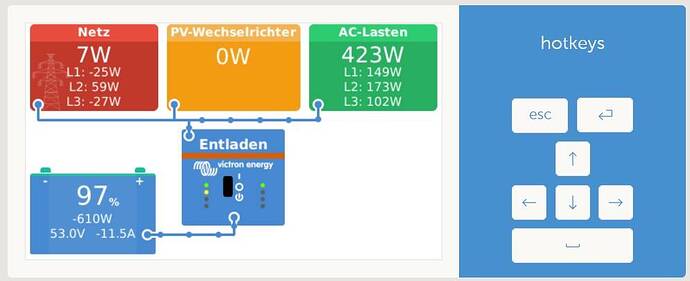

Moin zusammen ich bin grad am Rätseln und hoffe mir kann jemand auf die Sprünge Helfen.

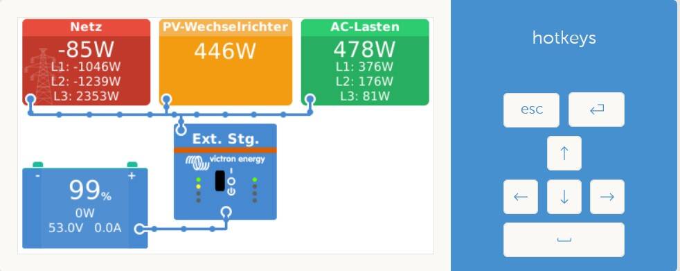

Seit gestern läuft mein ESS (3x Multi 5000)
und ich bin über eine Sache gestolpert die ich mir nicht erklären kann.
Auf dem angehängten Screenshot kann man sehen das auf L1 und L2 eingespeist wird und auf L3 Netzbezug ist. Auch Zeigt der Akku keine Entnahme an obwohl ja der saldierte Netz
bezug anscheinend klappt.
Ich gehe mal davon aus das irgendwo in den unzähligen Einstellungen was nicht richtig ist.
Infos über System sind glaube ich auch nicht verkehrt :wink:
Also 3x Multi 5000, 16 x 280 EVE mit JK BMS , PV im Moment über 5 x Hoymiles 2250 angeschlossen an AC IN. Messung über Shelly 3em
Ich hoffe das reicht. Wenn nicht kann ich nachreichen.

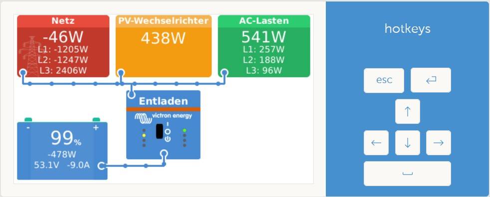

Moin zusammen, ich hab jetzt mal anstelle des Shelly einen EM24 in die Verteilung eingebaut.
Leider habe ich immer noch die mir nicht erklärlichen Werte in der Anzeige Netz.
Ebenso verstehe ich nicht die Einstellung Batteriewächter im System Setup des Venus OS. Dort kann ich einmal die Multiplus und einmal das JK BMS auswählen.
Nach meinem Verständnis wird da eingestellt wo die Werte für die Batterie abgegriffen werden. Richtig?
Stelle ich dort das JK ein wird mir aber in der Batterieanzeige kein Stromfluß angezeigt. Auch in der App vom JK wird der Stromfluß nicht angezeigt. Steht immer auf 0A.
Stelle ich auf Multiplus sehe ich eine Ent oder Ladung der Batterie.
Anscheinend stimmt da ja was mit dem JK nicht. Jemand da zufällig eine Idee????

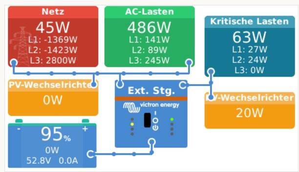

Hier nochmal 2 Screens
Deine Anzeigen sind ja komplett verkehrt. Die Summe deiner Lasten entspricht nie der Summe der einzelnen Phasen.
Genauso beim Netz, da hast du 2x -1200 Watt und einmal 2400Watt ohne dass dazu irgendwelche Lasten passen.
Da hast du komplett was verkehrt gemacht.
Hast du die 3 Multis mit Ve.Bus Quick Konfigure zu einem 3 Phasen Netz konfiguriert und die Phasen dementsrechend richtig zugeordnet?
In allen drei Multis die Konfig incl Assistent geladen? Alle 3 Multis die gleiche Firmware.
Den Gridzähler richtig konfiguriert?
Ja genau das ist ja das was ich nicht verstehe. Und ja ich hab die Multis als ESS mit VE.Bus System Configurator eingestellt.
Hier nach bin ich vorgegangen https://www.youtube.com/watch?v=C6oqKursyko
Was soll den beim Gridzähler eingestellt werden? Im Venus wird er angezeigt und ich kann nur die Rolle einstellen. Die steht auf Netzzähler
Dank dir schon mal
Warum wieso weshalb ich werde es wahrscheinlich nie erfahren :roll_eyes:
Aber nun scheint es zu laufen.
Ich hab einfach nochmal alles von vorne eigestellt. Und siehe da es läuft.
Auch das JK schickt nun warum auch immer Werte.
