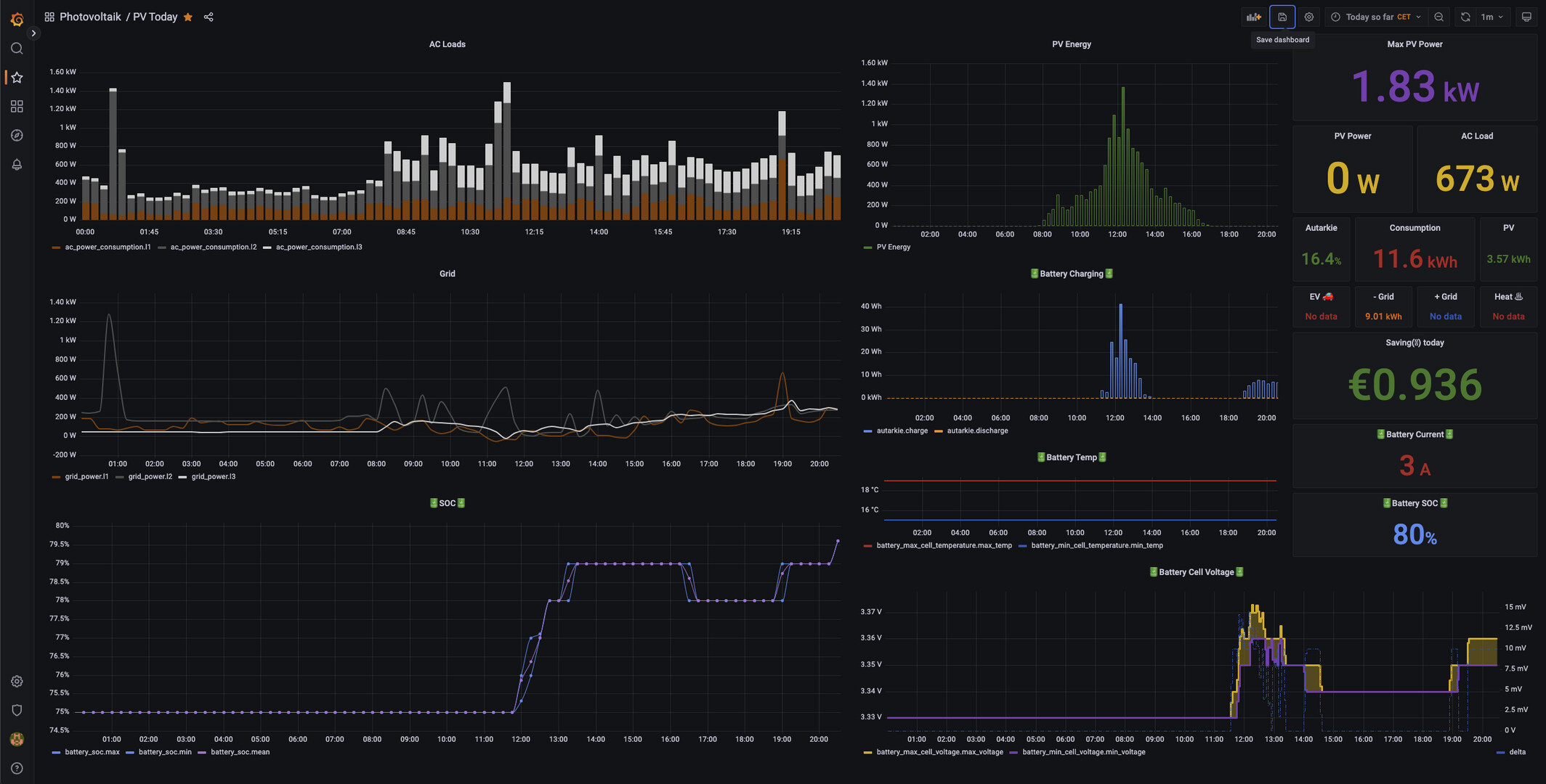

Ist meiner Ansicht nach ein Bug seitens Victron bzw. sehr unschönes verhalten, ich erklär das mal:
Victron ESS hat ein Feature das sich BatteryLife nennt. Grob zusammengefasst funktioniert das so: Der minimale SOC, den das System erhält steigt für jeden Tag, den der Akku nicht auf 100% geladen wird um 5%. Eigentlich ist das eine gute Idee. Sagen wir ihr habt den minimalen Ladezustand (es sei denn das Grid fällt aus) auf 20% konfiguriert. Nun lädt der Akku nur bis auf 70% an einem Tag, dann wird der Akku am folgenden Tag nur bis zu 25% entladen. Wenn er es dann wieder nicht auf 100% schafft, wird er am folgetag auf 30% entladen... und so weiter. So wird verhindert, dass der Akku über den ganzen Winter in der 0-30% region herumdümpelt und stattdessen in der 70-100% region gehalten was wesentlich gesünder ist.
Sobald der Akku einmal 100% erreicht, dreht sich das ganze um und der Akku wird am nächsten Tag wieder zu 5% mehr entladen, bis er den konfigurierten, minimalen Ladezustand (oben 20%) erreicht hat. Leider hat dieses Feature einen Nachteil und einen Bug.
Der Nachteil ist, dass die Ladekurve im oberen SOC-Bereich abflacht. Während ich den Akku von 70-80% locker mit 0.5-1C lade, wird 90-100% eher so mit 0.1C geladen, was entsprechend länger dauert. Länger dauern bedeutet in einem Tagesverlauf, dass gerade zum Nachmittag hin, wo die Sonne schwächer wird die Wahrscheinlichkeit steigt, dass mir der Akku-Ladeprozess bei 98% stehen bleibt. ESS registriert das aber nicht als "voll geladen" und reduziert die potenzielle Entladung am Folgetag dann um 5%, den Zustand, der als "voll" definiert wird sollte man hier auf 98 oder 99% statt 100% setzen können.
Viel ärgerlicher als die Interpretation von "was ist voll" ist aber, das Verhalten, wenn das System den BatteryLife min SOC anpasst. Nehmen wir an, der vom BatteryLife Feature vorgegebene SOC ist 70%, nun schafft es die Batterie heute nicht auf 100% und entlädt von Nachmittag bis Abend auf 72%. Nun erhöht BatteryLife den minimalen SOC von 70% auf 75% und stellt dann fest, dass der aktuelle SOC von 72% unter dem min. SOC vom 75% liegt und lädt die verbleibenden 3% aus dem Netz nach statt auf den nächsten Tag mit Sonneneinstrahlung zu warten... und das ist, was man auf dem Bild oben sieht:
Batterie SOC schaffts am Tag auf 79%, entläd auf 78% und BatteryLife erhöht den min. SOC auf 80% und die werden dann ab 19:00 aus dem Netz bezogen. Überhaupt nicht zuende gedachtes Feature.

Batterylife ist für Bleibatterien weil diese sulfatieren wenn der akku leer rumsteht.
Für Li Akkus solltest du das deaktivieren.

Hab die Lösung gefunden, letztendlich ist alles was man im Multiplus einstellt relativ für die Katze, solange man die Steuerung über das Batterie BMS laufen lässt. Ich musste also dort die Voll spannung und setup wie lange es welche ampere zahl halten muss um dann auf 100% zu springen anpassen. Sprich der Akku war trotz bms 100% eben nur 75% voll, und bei nur noch 30% drin, war er wohl schon leer, zumindest ein pack aus den 3. und dann hat er abgeschalten etc.
Wichtig also alles syncron zu halten und zu verstehen.
