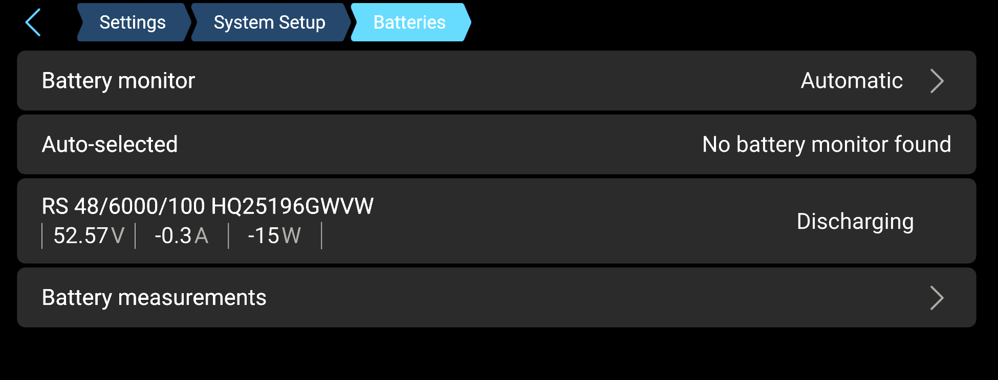

Jetzt finde ich zumindest den RS.
Der Akku wird nicht gefunden.

So schaut es im Ekrano aus

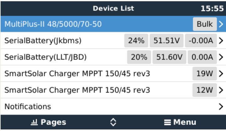

Was zeigt denn die Übersichtsseite wo alle Geräte aufgelistet werden (also nicht setup). Du müsstest vermutlich neben dem RS auch die MPPTs des RS sehen können. Bei mir sieht das mit gui-v1 so aus:

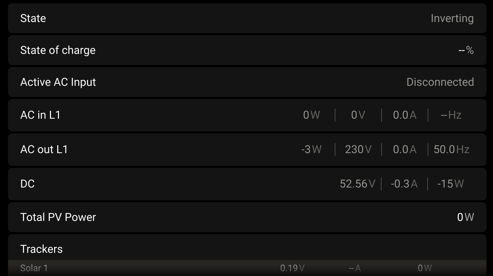

Also, ich bin aktuell nicht vor Ort, habe also nur Remote zugriff via der Victron Cloud:

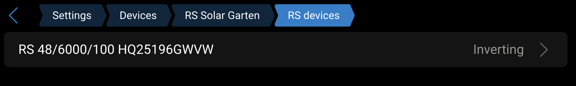

So schaut es unter Devices aus:
Wenn ich nun auf den RS gehe, sehe ich folgendes:
Unten folgen die Tracker und weitere Alarm einstellungen.

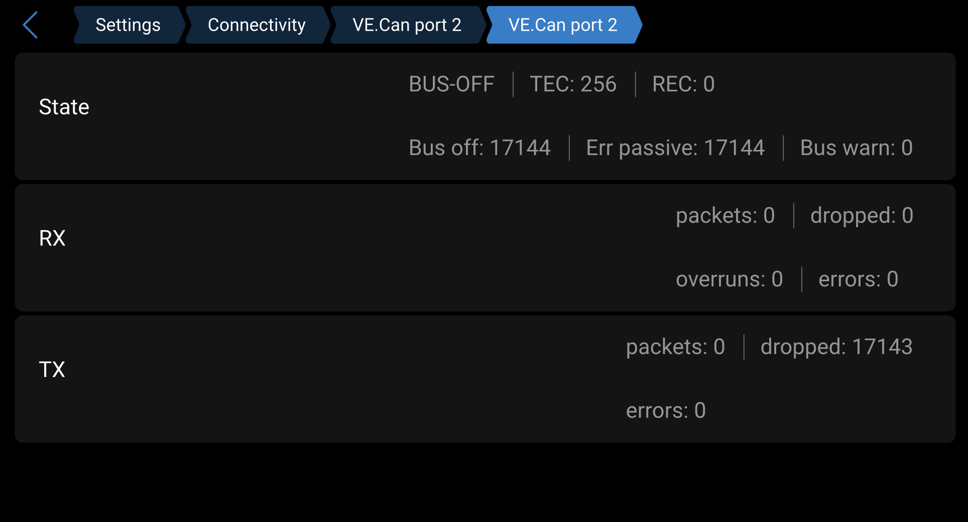

Ich bin mal in den Port für den Can gegangen, da scheint es fehlermeldungen zu geben:
Ich habe nur keine Ahnung, warum. Allerdings scheint hier das Problem zu liegen.

Die Fehler am CAN-Bus sind aber alarmierend. Entweder das Kabel hat ein Problem, die Terminierung stimmt nicht oder eines der Geräte ist defekt.
Würde trotzdem mal das Kabel tauschen. Ist der geringste Aufwand. Ein RJ45-Kabel wirst Du sicherlich nich irgendwo herumliegen haben. Evtl. ist es das bestehende ein gekreuztes Ethernet-Kabel. Den meisten Ethernet-Geräten ist das egal (die können mittlerweile mit beiden), aber nicht dem CAN-Bus.
Wenn das nicht hilft, würde ich auf das Pylontech-Protokoll umstellen.

Update: Im Victron Forum bekam ich die Info, dass ich das VE.Can zu CAN BMS Kabel brauche. Ist nun bestellt und wird Dienstag geliefert.
und noch ein Update von NKon, ich brauche defintiv das Typ A Kabel für die Verbindung.
Morgen wissen wir mehr.
Es läuft:
Kabel war notwendig und der Port muss auf CAN BMS LV umgestellt werden.
