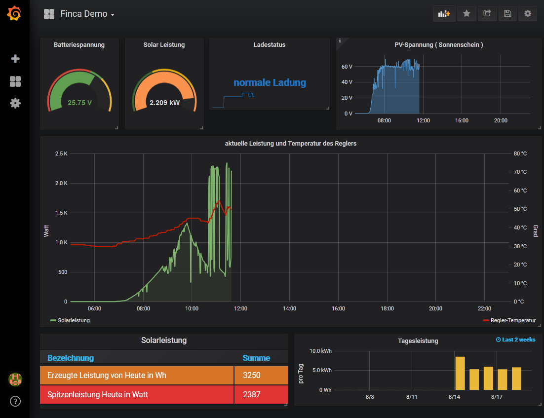

Den Cerbo GX kann man mit der Solaranzeige lokal auslesen und dann auf jedem Browser im lokalen Netz anzeigen lassen. Das Dashboard kann man sich nach Belieben selber zusammenstellen.
Ulrich
Admin der Solaranzeige
Ein Open Source Projekt seit 2016
