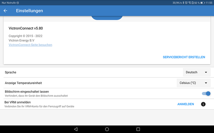

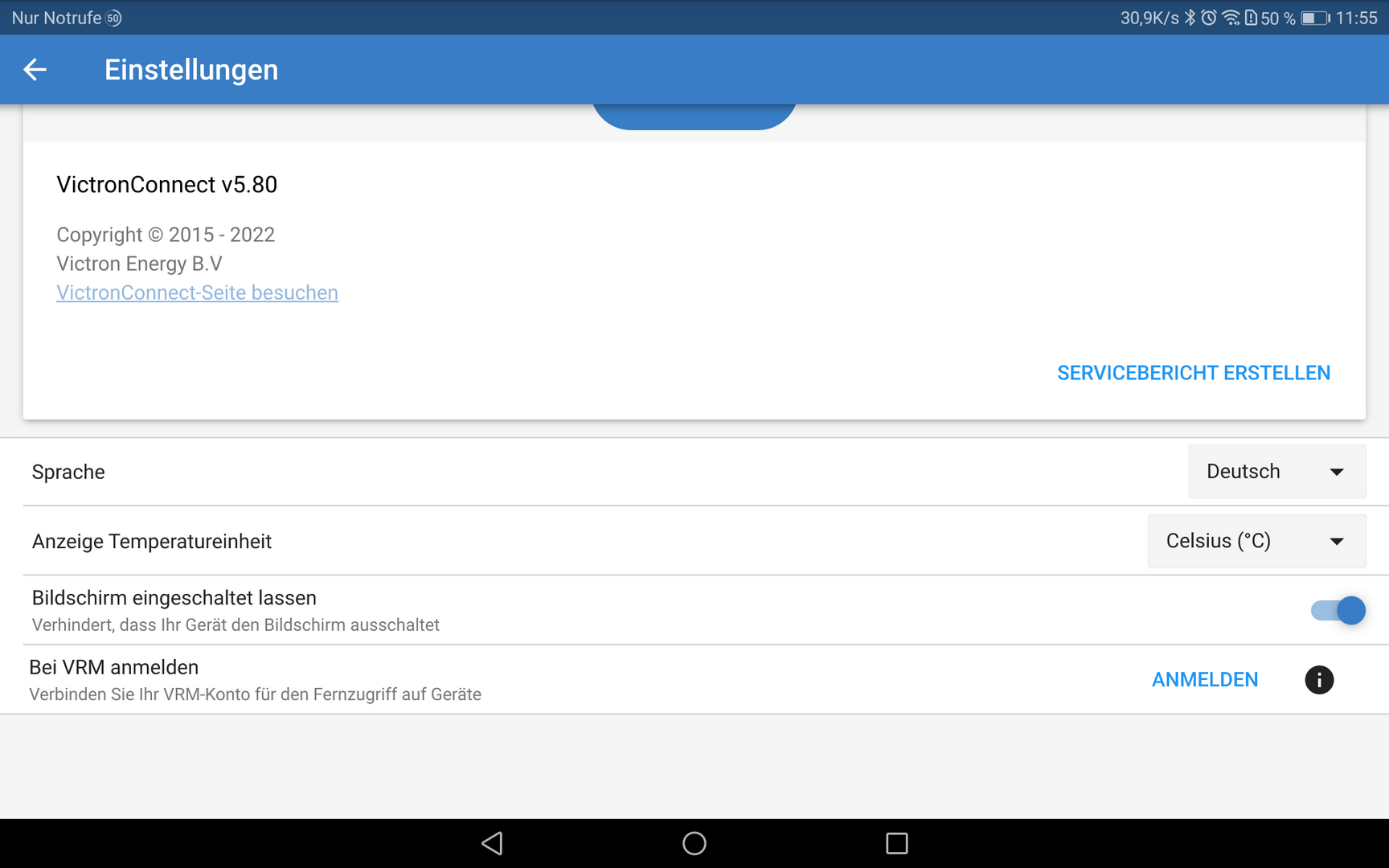

Du musst unter Einstellungen den "Bildschirm eingeschaltet lassen" aktivieren.
Dann bleibt der Bildschirm zwar an wenn du dich verbunden hast und in den Details bist, allerdings verbindet die Victron Connect App trotzdem jedesmal neu sobald man was anderes macht und die Victron Connect App nur noch im Taskmanager also Hintergrund weiterläuft und wenn man sie anschließend wieder aufruft. Das nervt mich, und ich kenne das auch nur von der Victron App so, alle anderen Apps bleiben wenn sie einmal offen waren aktiv ohne neu Verbindung (JK-BMS App zb.).
Danke U-F-O, genau das wars :blush:
Ganz am Anfang, neben den Geräteeinstellungen - da hatte ich noch nie reingeschaut :neutral_face:

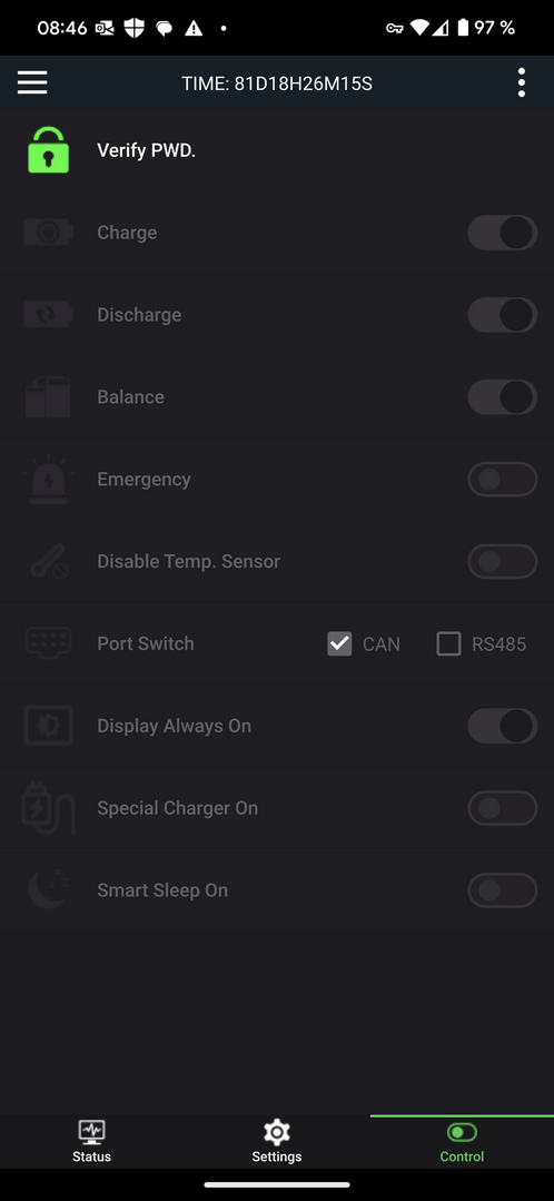

Unter 'Control' (ganz rechts unten) und dann die Option 'Display always On' :slight_smile:
Hatte ich vorher auch übersehen. V4.28.0
Habe jetzt nicht die 10min. Wartezeit überprüft, aber das display hat sich vorher nach ca. 30 sec. ausgeschaltet, das tut es jetzt nicht mehr :slight_smile:

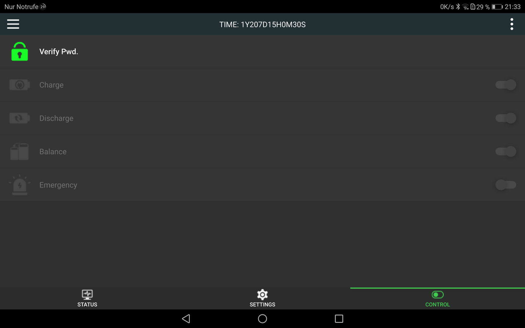

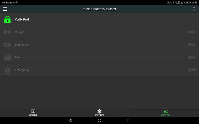

Seltsam, die Option gibt es bei mir nicht (auch nicht bei v4.28.0):
Die 10 Minuten sind bei mir maximum, minimum kann ich auch 15 Sekunden einstellen. Aber für Aufnahmen wäre es schon schön wenn das Display einfach dauerhaft an bleibt. Bleibt also die Frage warum du die Option hast und ich nicht^^. Kannst du vielleicht einen Screenshoot davon machen?

Ich habe da definitiv mehr Optionen auf der Seite:
Vielleicht liegt am Typ des Handys, ich habe ein google pixel 7 pro.
Ok, ich hab Android 6 & 7 hier.
Kann gut sein das es auch am BMS selbst liegt und die App die Funktionen erst freischaltet wenn das BMS gewisse Informationen sendet.
Wie das zb. beim Passwort der Fall ist:
Auch wenn das für die Funktion "Display Always On" natürlich Sinnfrei ist.
