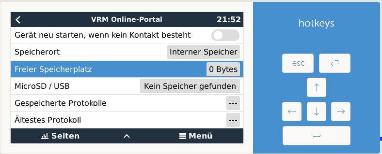

Wieviel Flash Memory hat der Cerbo GX?
Alternativ: Wenn jemand den CERBO GX hat. Was zeigt dieser bei Settings/VRM Online Portal bei "Free disk space" an?
Danke!
0 Bytes ?

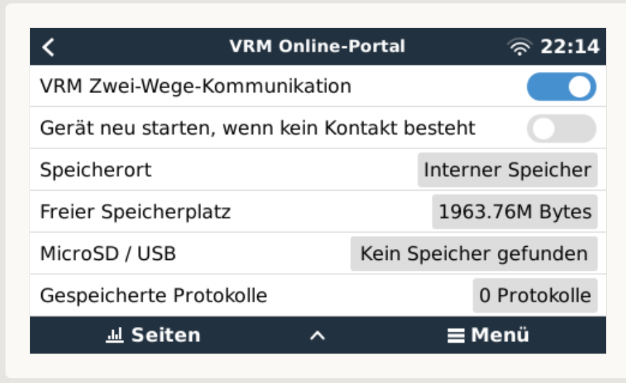

Ist bei mir ein internes GX-Gerät:
Das ist arg wenig für das Logging beim Cerbo GX. Wenn der so wenig Flash hat, dass nichts mehr für das Logging übrig ist, bleibe ich bei meinem Raspberry Pi.
Die des GX mit ca. 2 Gigabyte wäre ja noch ok. Wollte eigentlich zum Cerbo GX wechseln, da auf längere Sicht eine SD-Card nicht so lange hält wie ein Flash-Speicher.
