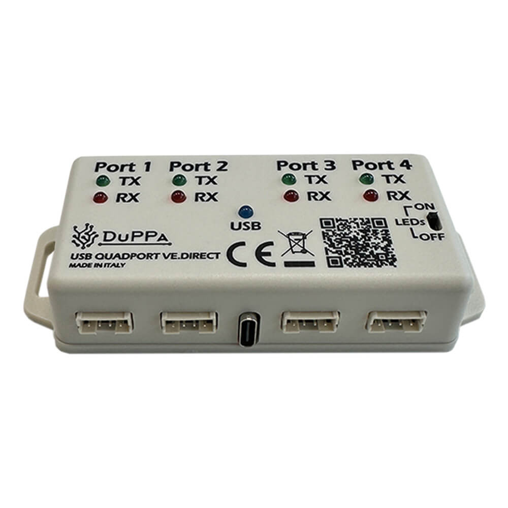

Es gibt sowas:

Was genau hast du vor, dass du jeden Laderegler angeschlossen über VE-Direct an den Cerbo brauchst?
Also ganz konkret willst du z.b. die DVCC Funktion nutzen?
In so einem Fall dann den USB-Quadport am USB-Hub.
Wenn es nur um reines Datenauslesen und weiterleiten an HomeAssistant etc. geht.
Dann reicht eben auch ein ESP32 für 5€.
Ein Cerbo GX kann maximal 15 VE direct Devices, ein Ekrano 25. Das liegt an der CPU Leistung Victron hat ein VE direct zu USB Adapterkabel. Du brauchst dann einen oder mehrere USB Hubs, am besten mit eigener Spannungsversorgung.
