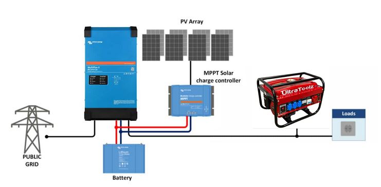

Von Victron gibt es solche Konfigurationsbilder:
Diese beiden Konfigurationen zu kombinieren wird hier im Forum oft vorgeschlagen.
Meine Frage nun ist, ob man anstatt des Wechselstrom PV Wechselrichters, nicht einfach auch einen Generator anschließen könnte (siehe zusammengebasteltes Bild unten).
Im Falle eines Stromausfalls sollte dann der Multiplus das Netz von draußen trennen und der Generator, der auf der Seite der kritischen Lasten angeschlossen wird, könnte gestartet werden, sofern das notwendig wird (kritischer Ladezustand der Batterie) und sollte dann zum Laden der Batterien führen.
Ob diese Möglichkeit besteht, am besten 3 Phasig (3x Multiplus + 3 Phasen Generator um die Ladeleistung aller Multiplusen nutzen zu können) ist die einzige Antwort zu der ich auf der Suche bin.
Natürlich ohne dass da noch eine Wechselstrom-PV hängt.
Wäre unglaublich dankbar wenn sich jemand ein Herz nähme, dazu zu antworten.
LG Andreas

Wenn ich deinen Hinweis richtig interpretiere, geht das so nicht. Ich kann den Generator an der von mir gezeichneten Stelle nicht anschließen.
Ich ging davon aus, dass die Photovoltaikanlage mit dem DC/AC Wandler an dem Multiplus Ausgang mit den "kritischen Lasten" hängt.
Diese sind ja bei einem eventuellen Stromausfall weiterhin aktiv, so lange Akkustrom vorhanden ist.
Aber diese Photovoltaik schaltet wohl weg, bei Netzausfall?
Also ist die einzige Möglichkeit den Generator auf der Netzseite anzuschließen mit einem Schalter der das Netz weg schaltet und den Generator dran.
Dann müsste ich wissen wie ich in diesem Fall die Ladegeräte in den Multiplussen manuell aktivieren kann. Funktioniert das?
Hintergrund ist der, dass die Multiplus insgesamt 105Ah Ladestrom zur Verfügung stellen und ich kein extra Ladegerät kaufen wollte :(
So ganz hab ich die Frage immer noch nicht verstanden.
Du kannst den Schalter am MP auf "Nur Ladegerät" stellen, dann werden die Akkus geladen.
oder in der RemoteConsole entsprechend einstellen, oder den mindest-SOC hochsetzen, oder zeitgesteuert das Ladegerät aktivieren...
Lösungen gibt es da doch genügend. Was ist das Problem?
(Generator am MP2 ist dagegen etwas mühsam.)

Ein kleiner Hinweis warum der PV-Wechselrichter und ein Generator nicht vergleichbar sind.
Der PV-Wechselrichter synconisiert sich genau auf die vorhandene Sinuswelle vom Netz und genau das tut ein Generator nicht! Er hat in der Regel seine eigene Sinuswelle und die ist praktisch nie synchron zu einer anderen ... dem Netz.
Bei meiner Insel ( kein Netz) ist es so. Wenn ich den Generator einschalte dauert es etwa 1 Min. Bis mein Wechselrichter (SMA) sich auf der Sinus des Generators synchronisiert hat und erst dann wird die Generatorleistung zugeschaltet.
Vielleicht hilft es zu Verständnis...
