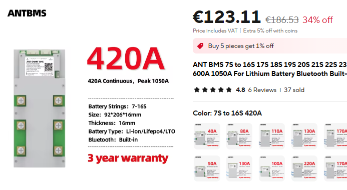

Ich hatte wohl auch falsch gefragt. Ich meinte tatsächlich, ob die Balancer zusammen mit dem BMV 712 Sinn machen. Hat sich nun geklärt, sind wohl hilfreich, wenn man 12 Volt Akkus verwendet, im 1P16s Pack braucht man die nicht. Den BMV habe ich mal angeklemmt, zeigt mir allerdings nichts Zusätzliches, zu dem, was ich über Bluetooth vom ANT-BMS bekomme. Muss auch nicht in den Keller oder in irgendein Nebengebäude um nach dem Rechten zu schauen, alles auf einer Ebene im Haus, Anzeigen im Büro.

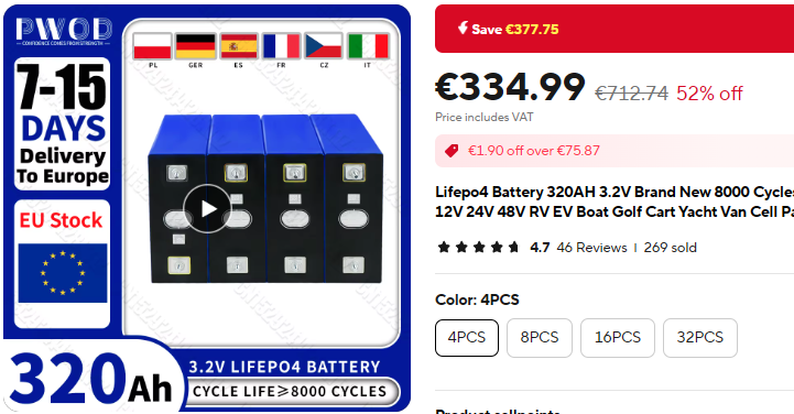

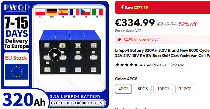

Was ich verbaut habe. Der Innenwiderstand der Akkus lag dicht beieinander, die App zum BMS hat meiner Meinung nach ein übersichtliches Layout mit ausreichend Infos.
Ein 4,3" Touchscreen zum BMS hatte ich mit bestellt, ist aber auch nur ein Info Screen, also eher Luxus. Lasse ich beim nächsten Mal weg.
Und du meinst der SOC vom ANT-BMS ist genau?
Darum ging es doch letztendlich...
@ipman
Hoffentlich hast du die Zellen bei diesem Händler noch nicht bestellt.
Bei meiner Bestellung dort bekam ich eindeutig gebrauchte Zellen, die als „Grade A“ und „brandnew“ beworben waren.
mit freundlichen Grüßen
Thomas
@u-f-o Weiß ich noch nicht, habe die Heute, nach Umbau in Betrieb genommen. Wird sich dann zeigen, wie genau es ist.
@leverkusen3 Hab ich letzte Woche bekommen, sind makellos. Jetzt machst du mich aber ein wenig nachdenklich, habe eigentlich vor nochmal 16 zu bestellen. :face_with_monocle: Aber danke für den Hinweis.
