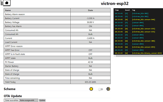

Ich habe den wechselrichter stabil über ve.direct und esp8266 in home assistant. Nur fehlt mir der wert, wie weit der Akku voll geladen ist. Sonst sind ziemlich alle werte vorhanden. Der ladestatus des Akku ist schon wichtig. Klar, ich sehr z.b. den status des wechselrichters, wenn der auf "float" steht , ist der Akku voll. Und ich hab keine lust, mir den Akkustatus in home Assistant zu errechnen. Das könnte ich machen, strom und spannung auswerten.
es geht. Allerdings wird auch hier nicht der Ladezustand des Akku ausgegeben. Macht nix, ich habe mir jetzt ein gutes Dashboard in Home assistant erstellt. Mit den wichtigsten Parametern.
Hier der Code, wenn das mal jemand braucht.

hat das jemand mal mit dem Victron Smart Shunt per BLE verbunden?
Danke VG
Das ist von smart shunt. Habe ich für mich abgeändert. Such im internet danach.
Das ist von Fabian Schmidt, ich denke, du kannst das direkt so nehmen wie er das gemacht hat
