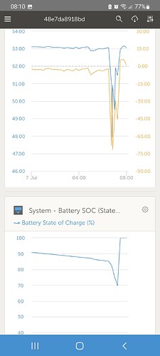

Nun habe ich das Problem, dass mir der Battery Shunt von Victron im Portal, sobald auch nur minimalst geladen wurde, direkt den Akku auf 100% anzeigt.
Ich hätte da gern eine realistische Anzeige.
Anbei ein Bild von heute morgen.
Meine WP sprang für knapp 1h an. Nachdem sie wieder aus war und bisschen geladen wurde, zack 100%. Ist natürlich Unsinn und der MP2 lädt ganz normal weiter.
Was kann man da tun?
Danke euch
Die Ladespannung sollte 0.2-0.3 Volt unter der Erhaltespannung eingestellt sein.

Du musst doch die Werte für deine Anlage in den Setting einstellen, richtig? Unter Battery werden der Typ, Kapazität, Spannung wenn voll geladen usw gesetzt. Die Spannung wenn voll geladen sollte an die Erhalte-Ladespannung des Batteriepacks angeglichen sein und nicht an die Zellspannung wenn Voll.
https://www.victronenergy.com/media/pg/SmartShunt/en/configuration.html
Die recommend Charge Voltage setting hier haben bei mir so auch nicht funktioniert. Habe dann, wie in einem Video dazu erwähnt, die Spannung von "52.8 auf 54.9 geändert, 55.2 ist die Floating Voltage für meine BB.
