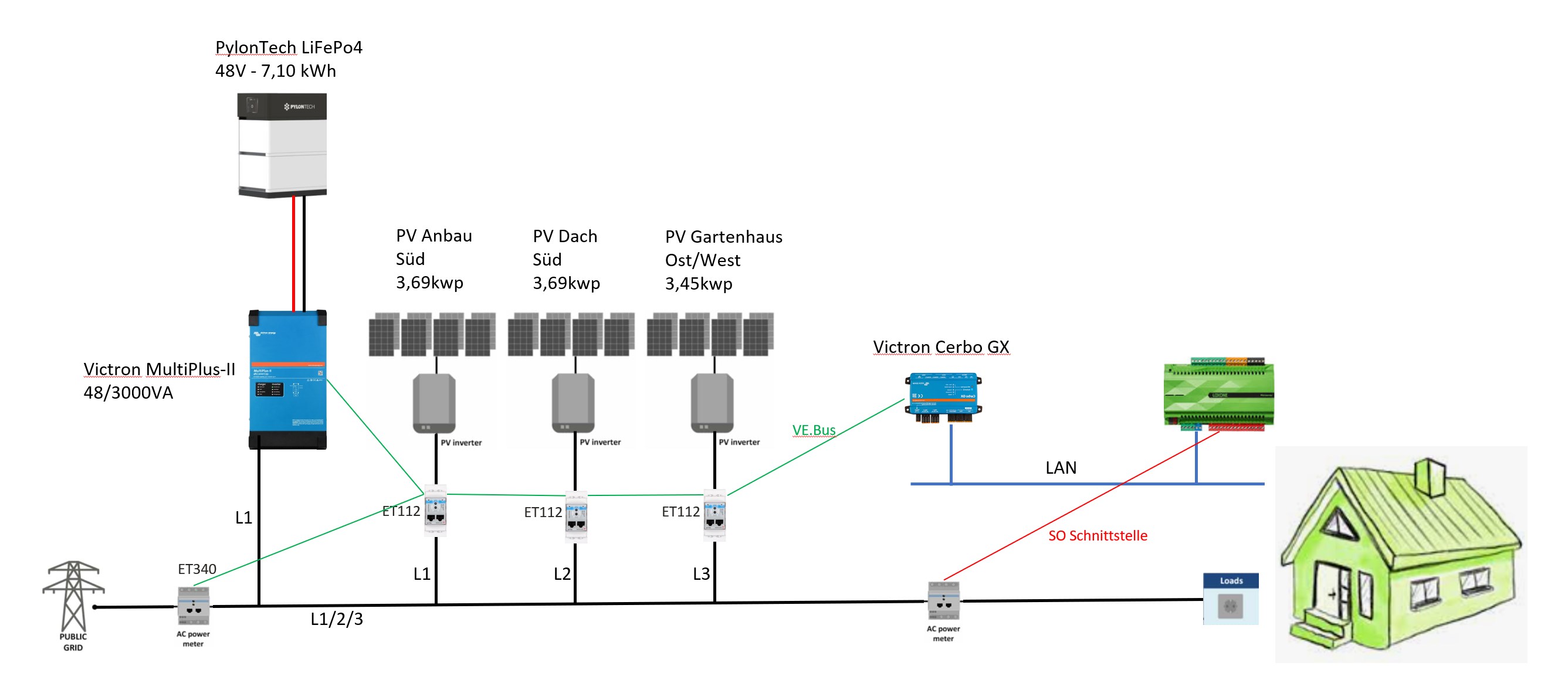

ich plane gerade meine PV Anlage zu erweitern und mit einem Akku zu erweitern. Zurzeit habe ich vor einen Victron MultiPlus-II 48/3000 mit einem PylonTech Akku zu kombinieren. Die Reglung soll dann ein Cerbo GX übernehmen. Jetzt habe ich aber das Problem, dass ich drei PV Anlagen mit drei Wechselrichtern haben werden (lässt sich leider baulich nicht anders regeln). Ich kann vor jeden der drei Anlagen einen ET112 setzen nur weiss ich nicht, ob der Cerbo GX mit insgesamt 4 Strommessern klarkommt bzw. ich das dann sinnvoll programmieren kann. Alternativ hätte ich einen Miniserver der auch alle Daten bekommen und regeln könnte aber die Arbeit würde ich mir gerne sparen wenn es direkt vom Hersteller aus geht.

Ich kann vor jeden der drei Anlagen einen ET112 setzenMoin, dies ist nicht notwendig, deine PV wird "als EIN Gerät" über das ET340 intern verrechnet.
möchtest du dem GX Gerät die Daten der drei PV-WR übergeben geht das mit SMA oder Fronius Geräten, mittels anlegen derselbigen über deren IP Adresse im VictronSystem.

Grundsätzlich geht das schon so, wie du es gezeichnet hast.
Du kannst auch 4 Strommesser an ein GX-Gerät anschließen (USB)

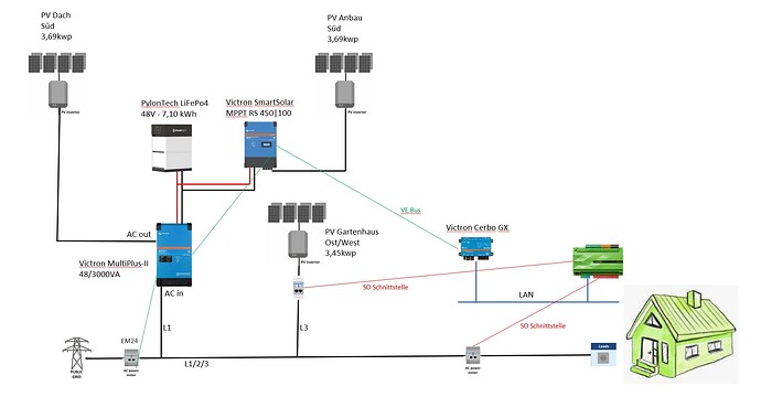

Kommt auch darauf an, wo man den Strom haben will: Direktverbrauch im Hausnetz, dann AC-seitig anbinden. Soll der Strom in den Akku, ist DC-seitig besser, du sparst dir die Wandlung von ~50V DC auf 230V AC und zurück auf 48V DC.
DC-seitig per MPPT direkt auf den Akku zu gehen macht den Teil der Anlage auch schwarzstart-fähig.
Mit der aktuellen Planung fällt deine Anlage bei Stromausfall ja komplett aus.

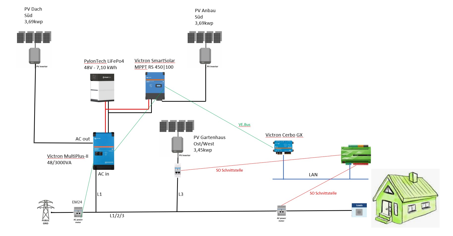

Da wäre es vielleich eine gute Idee, eine der PV-Anlagen an AC-out zu betreiben? Die würde liefern, sofern was im Akku ist.
Also eine der drei Anlagen AC-seitig ans Hausnetz, eine an AC-out, eine DC-seitig an den Akku...?

Wenn ich einen WR an AC Out betreibe ... regelt der Multiplus dann ob der erzeugte Strom in die Batterie geht bzw. in das Netz?Ja, wenn du mit "Netz" dein 230V Hausnetz meinst.
Der MP2 deckt immer zuerst die aktuellen Lasten (im Hausnetz) ab.
Ist Überschuss vorhanden, lädt er diesen in den Akku.
Ist der Akku voll, und immer noch Überschuss da, speist er den ins öffentliche Netz ein.
Der Vorteil, einen Teil der Anlage an AC-out zu hängen, liegt nur darin, dass dieser Teil bei Stromausfall weiterlaufen kann.
Eine an AC-in angeschlossene Anlage fällt bei Stromausfall weg.
Sonst ist da kein Unterschied.
Aber die AC-out-seitige Anbindung kannst du auch nachträglich noch gut umsetzen.
...Nein, auch bei DC-seitigem Anschluss haben die 230V-Lasten im Haus Priorität vor dem Akku.

Danke für die ganzen Tipps und Ideen. Ich tendiere gerade zu folgender Lösung:
Die PV Anbau an dem SmartSolar wird vermutlich noch erweitert wenn das Car Port irgendwann mal kommt.
