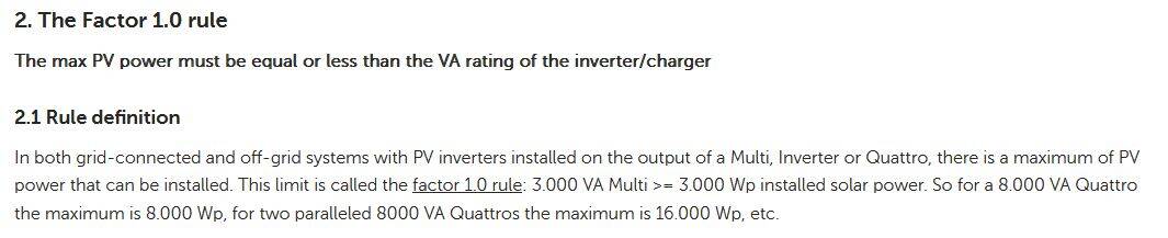

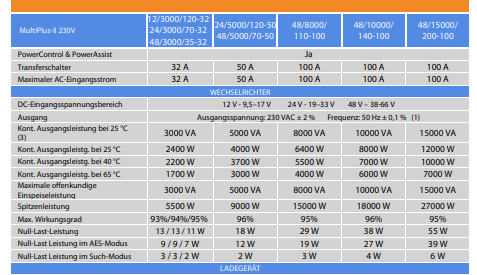

Multiplus 5000 kann nur 4kW am ACout (soweit ich weiß). Die 1:1 Regel bezieht sich ja auf die Leistung vom Multiplus und der kann 4kW.
Die Faktor 1.0 Regel von Victron bezieht sich immer auf die angegebene Ausgangsleistung.
Also an einen 3000er Multiplus kannst du maximal 3000W PV-WR an AC-out anschließen, an einen 5000er maximal 5000W.
https://www.victronenergy.com/live/ac_coupling:start
Ja aber auch welche ? .
Im Datenblatt steht 5000VA und 4000W.
Auf die 5000VA und nicht die 4000Watt
