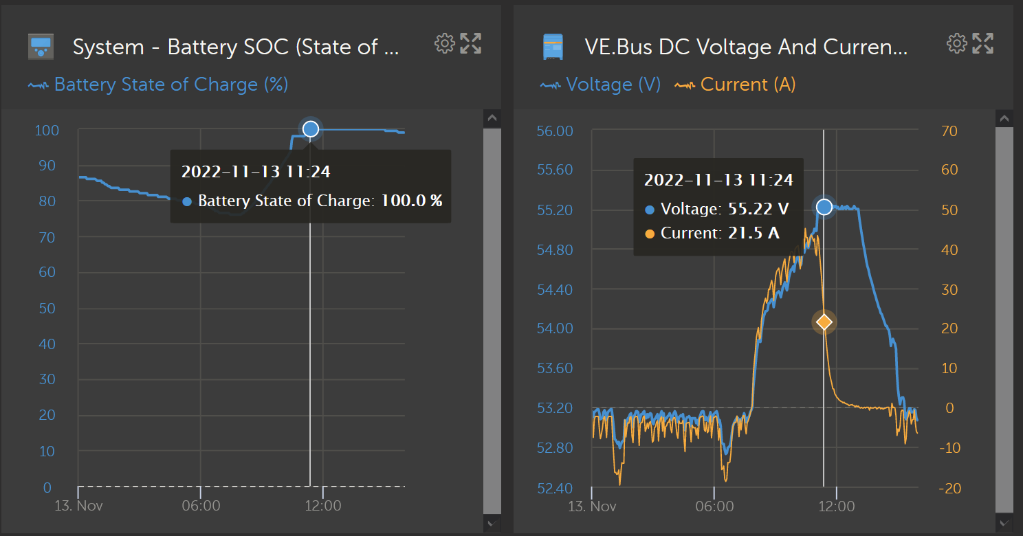

Eine Synchronisation auf 100% erfolgt bei erreichen der Ladeschlussspannung und einem Ladestrom von etwa 20A (0,05C), Batteriespeicher: 2P16S a 230Ah Zellen , geladen wird trotzdem weiter bis 0A .
BELEG einer laufenden Anlage:

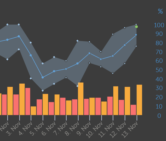

Ich bleib dabei, solange der Multi das EINZIGE Gerät ist....
siehe voriges POST für grob über den Daumen reicht diese Berechnung allemal.
Die betreffende Anlage aus obigem Bild im letzt - Tagesverlauf, und so viel daneben lag der SoC nicht. Letzte Volladung 10 Tage

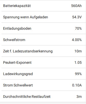

Ansonsten: Kapazität im Multi einstellbar, vorhanden
Spannung wenn aufgeladen, vorhanden
Entladungsboden?!? was soll das bitte sein?
im WR kann die Entladeschlussspannung oder im Venus die % eingestellt werden, was zuerst erreicht wird, sticht.
Schweifstrom, entspricht den genannten 0.05C; passt
PeukertExponent?!?, Blei-Relikt?
Ladewirkungsgrad einstellbar
SchwellwertStrom, das merkt der Multi selber ob er lädt oder entlädt
