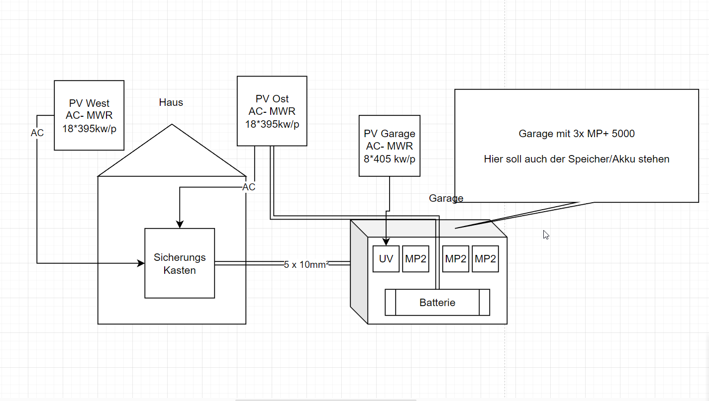

Victron 3x MP2 in der Garage an 5x10mm²
Nabend zusammen,
da ich aktuell eine größere PV Anlage plane um mein "i-legales" zu großes BKW abzulösen. Mache ich mir Gedanken wie ich die einzelnen Komponenten im Haus/Garage unterbringe.
Dazu habe ich folgende PV Strings (3)
1x Ostseite (Sollte per MWR angebunden werden, da extrem viel Verschattung vorliegt)
1x Westseite (Könnte ich direkt mit Victron MPPT auf die Batterie legen, Verkabelung wäre möglich. Oder per MWR direkt per AC ins Hausnetz?)
1x Südseite Garage (aktuell an 2 Hoymiles, da ich dort Verschattung auf der Garage habe)
Grundlegend stellt sich mir die Frage, wenn ich die 3.2KW/P von der Garage per AC in die Unterverteilung bringe und der Akku würde geladen werden, nimmt er dann den Strom direkt in der UV auch wieder ab? Sodass ich die Leitung nicht überlaste?
Und ist für mein Vorhaben eine 10mm² Leitung ins Haus ausreichend?
Ich will nichts selber anschließen, ich möchte nur ein Verständnis gewinnen wie ich die Anlage aufbauen "könnte".
Danke für eure Hilfe.
Dein Bild passt nicht zur deinen Worten, und ergibt auch keinen Sinn. Die Multiplusse brauchen zwingend eine Batterie. Ohne funktionieren die nicht, und wären auch irgendwie völlig sinnlos.[quote data-userid="12137" data-postid="89659"]
[/quote]
Du kannst mit den 3,2kW aus der PV eine 10mm²-Leitung eh nicht überlasten, wenn die nicht ewig lang ist und da keine anderen Lasten mit dranhängen. Zudem wird jede Leitung mit passenden LSS abgesichert
Wenn diese 3,2kW per Wechselrichter in die Unterverteilung eingespeist werden, wird das sicherlich einphasig passieren. Da wird der eine Multiplus, der dort an der selben Phase hängt, natürlich den Strom dort direkt wieder abnehmen. Die anderen beiden bekommen den dann aber übers 10mm²-Kabel.
