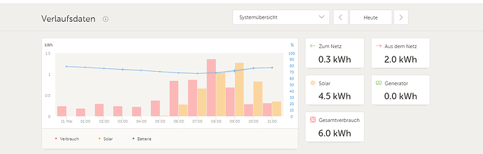

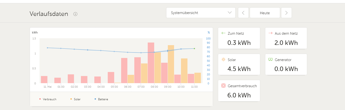

Trotz ausrechend Speicher und Ladung hab ich über 12 h einen Gesamtverbrauch von 6 kWh und beziehe dabei 2kWh vom Netz, kenne ich so von meiner 1-phasigen Anlage nicht.

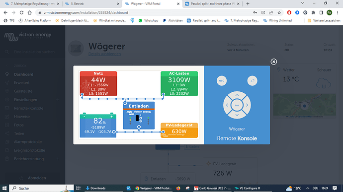

HIer noch ein interessanter Scrrenshot:
Ich denke da passt die Zuordnung der Phasen zu den Multis nicht.
Hast du mit dem MK3 und QuickConfigure das 3 Phasen Netz eingerichtet und die Phasen überprüft?
@stromsparer99
Alles klar,
das habe ich und du hast recht.
