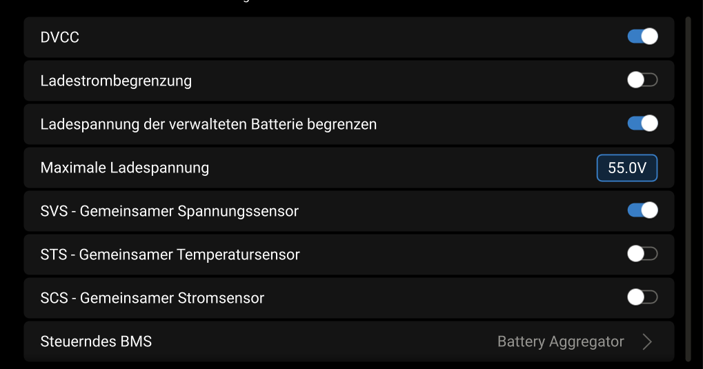

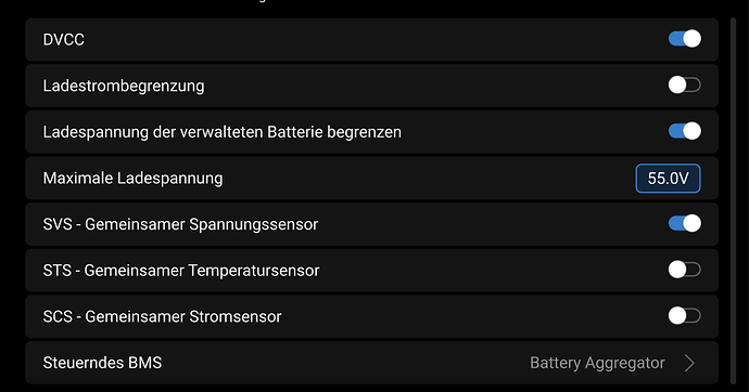

Hello
Das ist genau der Punkt wo ich nicht verstehe wo ich das einstellen muss, muss ich das im DVCC oder im VEConect einstellen.
Greifen diese Werte:
oder:

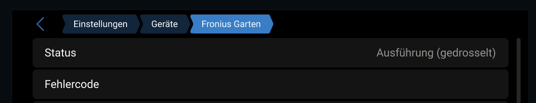

Bei beiden bin ich noch weit entfernt und trotzdem sagt der Fronuis gedrosselt
Bis heute musste ich warten bis mal die Sonne rauskommt. Hatte jetzt ca 1 Monat nur Nebel.
Und ja der Fronius lädt über die Multiplus die Batterie.
