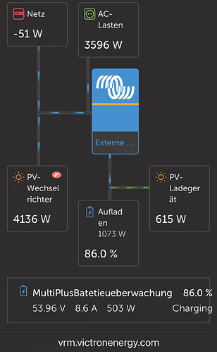

Meine Frage, ich möchte diese (siehe Foto) System ergänzen durch ein Notstrom Victton System mit drei Phasen sprich drei Multi+5000 und möchte den Hauptausanschluss vom Netzbetreiber in die Victtons bringen und durch den Victronsystem durchführen und dann in mein Haus. Dabei ist meine Kernfrage: Mein Aktuell 1Phasen Anlage (wie auf dem Bild zusehen) will ich nicht abbauen. Geht sowas?

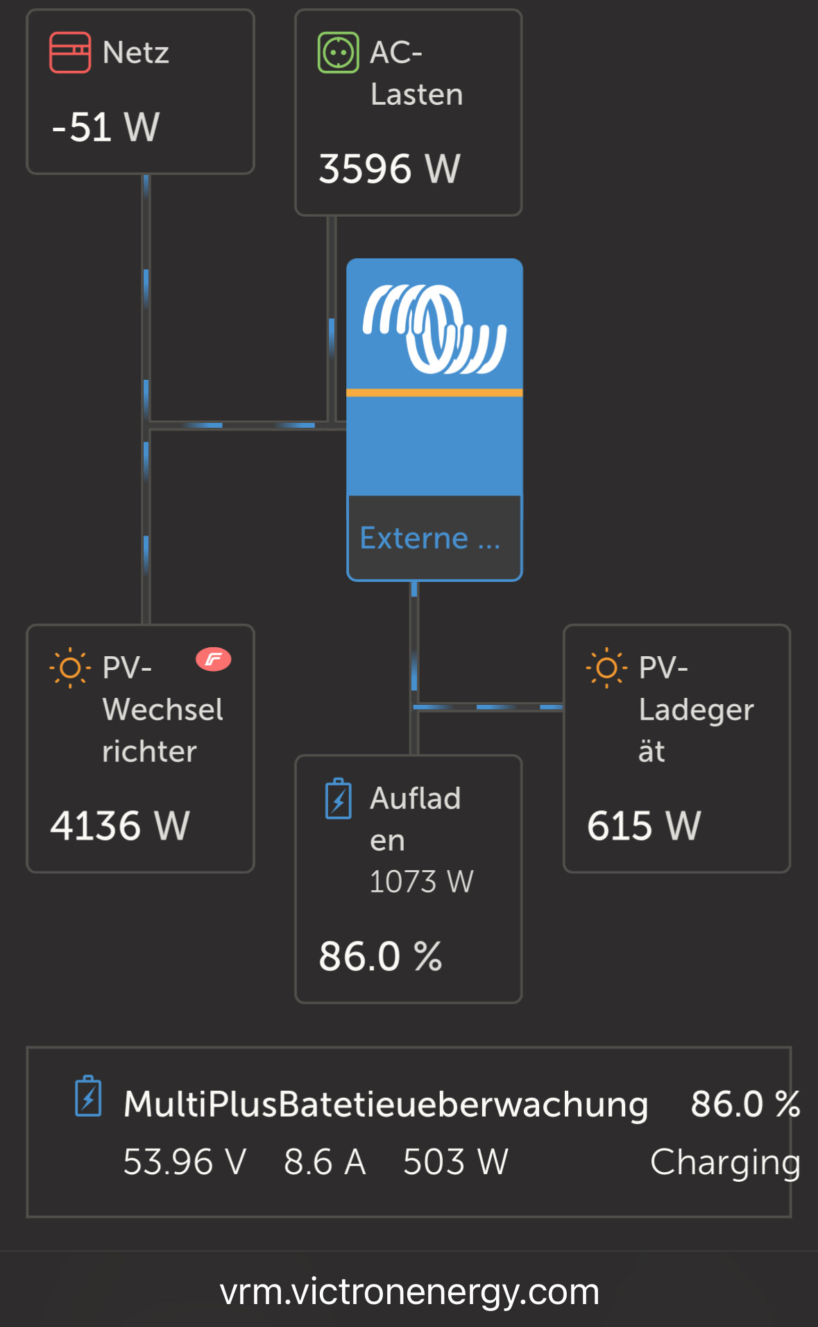

Anbei das Bild meiner 1PhAnlage
Sie läuft
Die Frage ist kann man hier ein 3Phasensystem zusätzlich vorschalten als Notstrom
Werd doch bitte konkreter. Was hast Du genau im Einsatz? Auf dem Bild sieht man nur einen Screenshot von VRM. Da scheint ein Fronius-Wechselrichter installiert zu sein, ein anderer Wechselrichter am Akku (?Victron MPPT?), ein Akku unbekannter Größe und Bauart. Erahnen kann man einen Multiplus oder anderen Victron-Wechselrichter. Das unterscheidet VRM nicht.

So wie das aussieht ist das ein 1Ph ESS System mit einem Fronius auf der AC Seite. da kannst du nichts vorschalten aber du kannst dein System auf ein 3 Ph ausbauen mit 2 MP2 zusätzlich und als 3Ph ESS System konfigurieren

Ich habe ein 1Phasen Vitctron mit Cerbo GX System was stabil Zeit 2019 mit einem BMS seplos V14 läuft Akku hab ich ein 2P16 S Akku mit 32 Zellen, also ca.32 kWh. Das ist an einem Multi +5000 hab drei Fronius Syno Wechselrichter 2 6000, 1 7000, Pv24,5 kWp SüdOstWest Ausrichtung. Hab ein kleinen MPP 100:20 und zwei 124/45 da habe ich 8 Module insgesamt dran mit in die 24,5 eingerechnet Meine maximale PV-Leistung Peak ist 19 kW. Mein Gedanke war ich müsste die eins zu eins Regelung einhalten für Notstrom, wenn ich 3x 5000erMultis als Notstrom dazu nehme und wollte mein 1Phasensystem nicht verändern, wollte ein zweites System als Notstrom Vorschalten AC in und AC out mit einem eigenen Cerbo GX bei meiner ersten laufenden Anlage von 2019 ist auch ein Cerbo GX dran und meine Frage ist: „ob das geht.“
Ich hab das 1Phasensystem am AC IN
Meine Fronius sind quasi am AC IN und speist mein Haus und Nachts speist das 1Ph System vom Akku mein Haus.
Bei Stromausfall habe ich daher kein Notstrom
Daher meine Frage.
Für Unterstützung werde ich mich freuen.
Zwei Venus OS-System können nur manuell gekoppelt werden. wird häufiger diskutiert, aber es gibt noch keine öffentliche Lösung.
Ein Hochrüstung auf 3x MP2 5k ist einfacher. Das Haus kann an das 3p-System angeschlossen werden. Alle drei Fonius Symio sind, sofern sie voll belegt sind, leider jeweils zu groß. D.h. sie müssen an AC-In angeschlossen werden und fallen bei Netzausfall mit aus.
Wenn Du mit PV den Notstrom (oder bereits Ersatzstrom) unterstützen möchtest, müßstest Du Panels aus den Fronius heraus nehmen. Ist jede Phase runter auf 3,5kW (Ladeleistung des MP2 5k) , dann können sie AN AC-Out. Die herausgenommenen Panels könnten z.B. an einen RS 450/200 mit 4 Strings gehängt werden. Dann hätest Du die vollen 24,5 kWp auch bei Ersatzstrom zur Verfügung. Dann sollte jedoch die Batterie ebenfalls vergrößert werden, da das rund 450A Ladeleistung wären. (210A aus 3x MP2 5k/Fronius, 200A aus RS450/200 und 65A aus den kelinen MPPTs).
