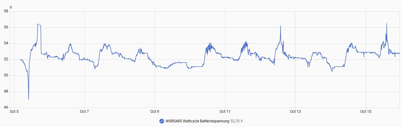

Kurz zum Setup:
Vier JA-Solar JAM54D40 in 2S2P Konfiguration am Victron 150/35 Regler. Daran dann ein Wattcycle 16S LiFepo4 Akku mit 100Ah.
Aktuell eingestellt ist:
Victron Absorptionsspannung 56,7V (ca. 3,54V pZ), Float 53,5V (ca. 3,34V pZ)
Wattcycle Charge Spannung 58,4V, cut off 47V.
Akku und MPPT Regler habe ich beide im HA eingefangen, kann also auf alle Werte zugreifen und regele einen APSystems 800W EZ-1 WR damit.
Funktioniert alles wunderbar bisher, ich möchte nur den Akku maximal schützen und den Betrieb auf Langlebigkeit und nicht auf maximale Nutzung der Kapazität auslegen. Daher geht der WR auch bei 90% SoC schon in den Überschuss und bei 10% schalte ich den DC Eingang vom WR weg.
Meine Frage hierzu ist jetzt eigentlich nur: Ich habe durch die RS485 Anbindung an das interne PACE BMS die Möglichkeit, die nutzbare Kapazität des Akkus auszulesen. Kann ich damit komplett unabhängig von allen anderen Faktoren die Überschusseinspeisung steuern oder ist das zu kurz gegriffen?
Und welche Schwellwerte empfehlt ihr mir für den Victron? Die absoluten Grenzwerte, bei denen das Akku-BMS dicht macht passen denke ich, aber da möchte ich mich eh in der Regelung nicht hinbewegen und diese nur als absoluten fail safe nutzen.
Angehängt habe ich ein Bild des Spannunsgverlaufs seit Inbetriebnahme. Am Anfang gut zu sehen einmal komplett leer bis BMS Abschaltung und dann wieder voll bis Regelwert vom Victron.

Gerade wenn du den Akku schonen möchtest, würde ich die Absorptionsspannung etwas niedriger setzen 3,5V pZ / 56V
Zusätzlich, da du ja den Laderegler eingebunden hast, ESPHOME VEDirect?
Würde ich über eine Automatisierung dynamisch den Ladestrom reduzieren, wenn die höchste Zelle droht über 3,5V zu gehen.
Beispiel:
3,45V 20A
3,48V 10A
3,50V 5A
3,52V 1A
Damit bekommt der Balancer wieder Zeit die einzufangen und das BMS muss nicht abschalten.
Bei DC Eingang wegschalten gehen bei mir die Alarmglocken an.
Hast du da ein DC-Schütz? Der WR hat Eingangskondensatoren und beim Anschluss an einer niederohmigen LiFePo4 Batterie einen extrem hohen Eingangstrom.
Auch wenn das etwas mehr Verlust bedeuten würde, warum den WR nicht einfach immer verbunden lassen?
Eine Steuerung nach nur SoC ist nicht wirklich sinnvoll, da der gerne man driften und abweichen kann, insbesondere zur Übergangszeit und im Winter wo der Akku nicht jeden Tag voll wird.
Wenn du das BMS schon angebunden hast, dann kannst du gerne die Regelung nach SoC beibeihalten.
Aber wie du selber schon gemerkt hast, hat das BMS schon einmal die weitere Entladung gestoppt. Ist im Prinzip der Beweis dafür, dass der SoC nicht stimmte.
Deswegen sollte ähnlich wie oben von mir ausgeführt, die untere Grenze auch anhand der Spannung der niedrigsten Zelle noch zusätzlich begrenzt werden.
Also z.B. wenn niedrigste Zelle < 3,05V dann die weitere Entladung stoppen.
Das BMS sollte nie eingreifen müssen!
