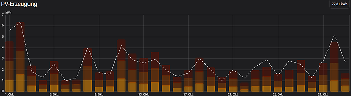

Nun, heute sind wir gut zwei Wochen vor dem tiefsten Sonnenstand und mit den längsten Nächten und zumeisst gut über den null Grad.
Heute war es mal recht sonnig, und es konnten 1,1 kWh geladen werden. Viel mehr Ertrag an guten Tag erwarte ich im Januar auch nicht. Im Dezember an frosttagen könnte ich nur mit einer Prognose halbwegs den Akku heizen, zur ladung wird dann aber kaum was übrig bleiben. Das gute wäre dann aber trotzdem, das die Batterie dann in den Tagen zumindest auf wohlfühltemeratur gebracht werden kann mit dem Strom, der sonst nicht geerntet werden könnte, bzw. erst die Entnahme, dann die Nachladung.
Im Februar werden wieder 2 bis 3 kWh maximal an guten Tagen verfügbar sein.
Wenn im Februar 3-4 Wochen Dauerfrost herrschen und ein tagesdurchschnitt 1,5 kWh an solaremtrag bereitstehen würden, dann müsste die Heizung erstmal die Batterie vorwärmen.
