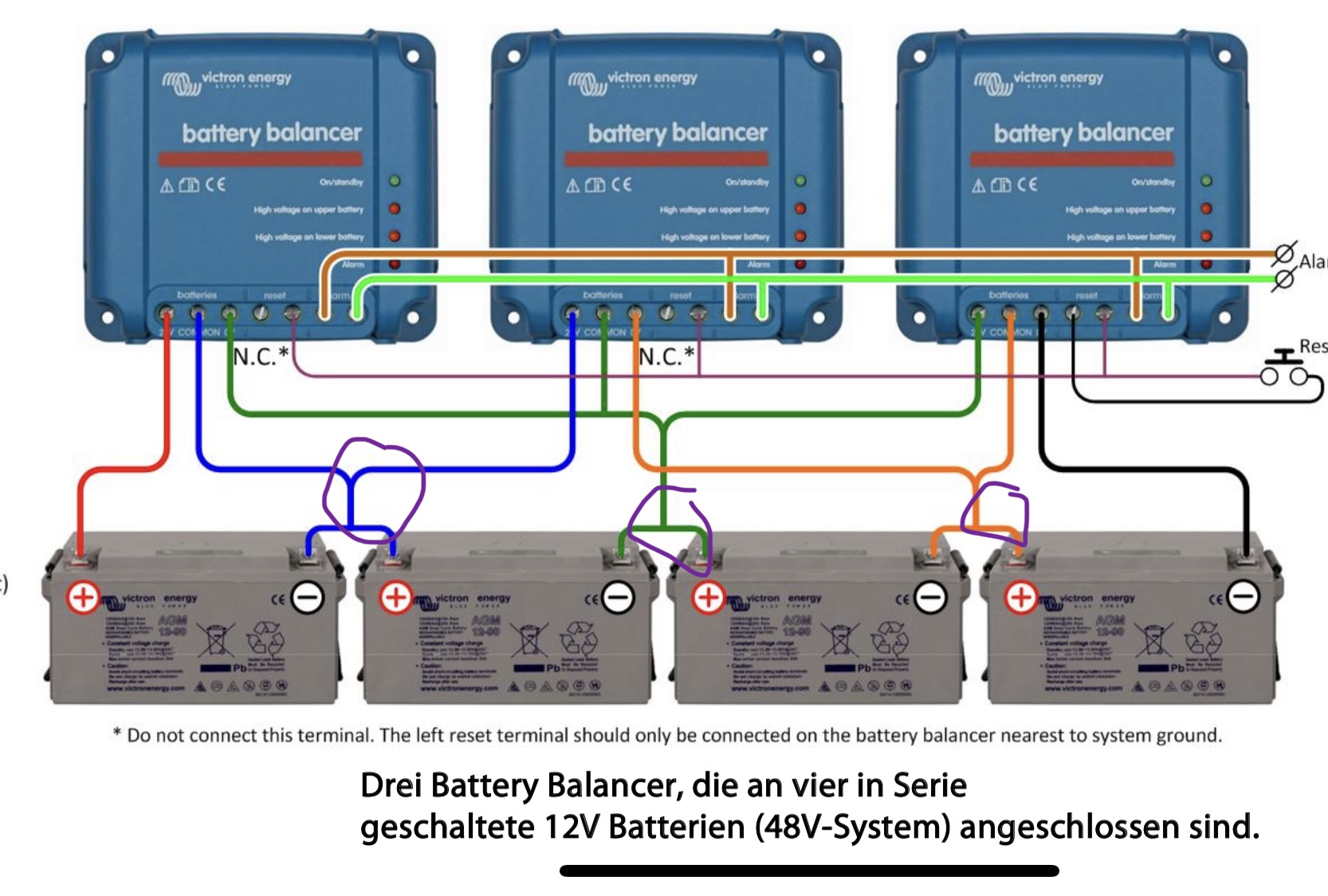

Victory Balancer 48v (4x Reihe) - Verkabelung
Moin! Mal wieder eine saublöde Frage.
Im schematischen Verschaltungsbild habe ich Kreise gezogen.
Frage: wird pro Batterie-Pol ein Kabel genutzt oder eine Brücke wo in der Mitte zwei Kabel abgehen?
Ich habe alles verkabelt. Je Batterie-Pol geht ein seperates Kabel das aber mit seinem Partner mittig verlötet ist. Ich bin mir unsicher ob das richtig sein soll.
