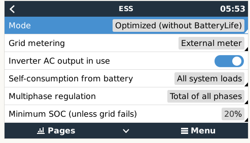

Steht im ESS-Handbuch: 9. ESS-Schnellinstallationsanleitung
Das würde ich einmal durchlesen und die Schritte befolgen.

ich werd noch mal genauer lesen, aber es scheint mir, als ob ich das Victron ESS nicht brauche / brauchen kann. Mein Steuerungsalgorithmus macht das alles und besser auf meine Bedürfnisse angepasst ohne irgendein MK3 Interface und PC Software.

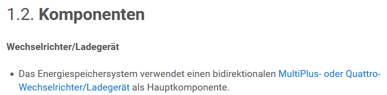

Ok. MK3 konfiguriert den Multiplus. Ist nur das Interface für den Multiplus. ESS wird da auch konfiguriert. Da Du von ESS sprachst war ich davon ausgegangen, dass Du einen Victron Wechselrichter hast.
Unter 9. ESS-Schnellinstallationsanleitung steht was Du für ein ESS brauchst:
Sie benötigen: - Victron Wechselrichter/Ladegerät(e): https://www.victronenergy.com/inverters-chargers - Victron Schnittstelle MK3-USB: https://www.victronenergy.com/accessories/interface-mk3-usb - Ein Victron GX-Gerät wie das CCGX oder Venus GX: https://www.victronenergy.com/live/venus-os:start - RJ45-UTP-Kabel: https://www.victronenergy.com/cables/rj45-utp-cable - Batterien
Wenn Du keinen Victron Wechselrichter hast, kannst Du vermutlich ESS auch nicht einschalten und wird von VenusOS wohl auch nicht unterstützt.

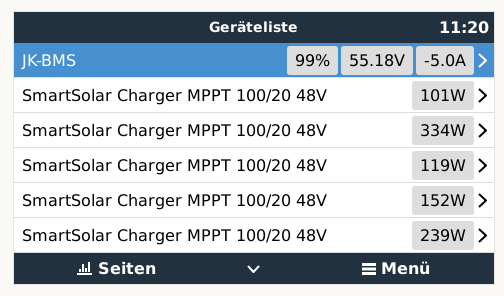

bisher habe ich nur 5 von den 7 SmartSolars in Betrieb, weil die letzten 4 Zellen (die 'Winterzellen' auf der anderen Seite vom Haus) noch nicht angeschlossen sind. Das sollte aber keinen Unterschied machen, die beiden restlichen Lader sind komplett aus, es sollte wenn dann auch mit 5 funktionieren. Die 5 sind auch im Venus:

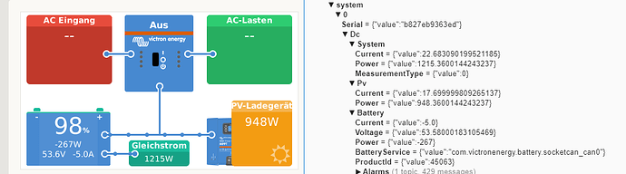

trotz maximaler Überschusseinspeisung mit meinem Lumentree langweilen sich die Lader aktuell ein wenig...
das Foto wo du die VE.direkt Leitungen nicht siehst ist schon ein wenig älter. aktuelle sieht es so aus (das wird noch ordentlich gemacht...):

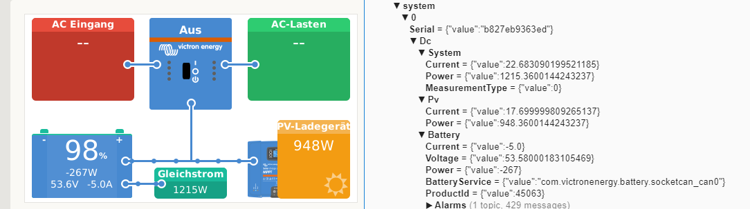

Die Stromflüsse kennt das Venus ja eigentlich (basierend auf der etwas ungenauen Strommessung vom BMS). Es nimmt ja einfach die Differenz zwischen Laderstrom und Batteriestrom als DC Strom:
Ob ich jetzt einen Victron WR habe oder nicht sollte dementsprechend eigentlich egal sein, es geht ja um den Ladealgorithmus.

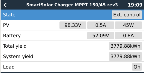

Wenn Du auf die einzelnen Smartsolar gehst, steht da bei State "Ext. Control"? Also so wie nachfolgend (klar, derzeit keine Sonne mehr))?

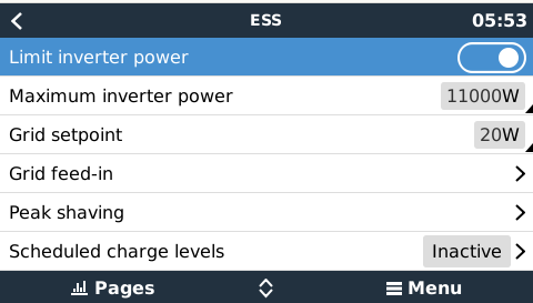

Bzgl. Steuerung der Smartsolar macht er alles bei mir automatisch. Schwellwerte sowie Konfigurationen der Spannungen habe ich beim Multiplus bei der direkten Konfiguration eingestellt. Wüßte nicht, dass man das in der Remote Console könnte.

bei mir steht es auf deutsch ("Ext.Stg."), aber ja, das steht da.
