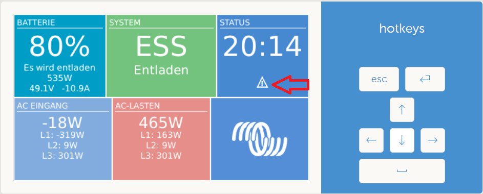

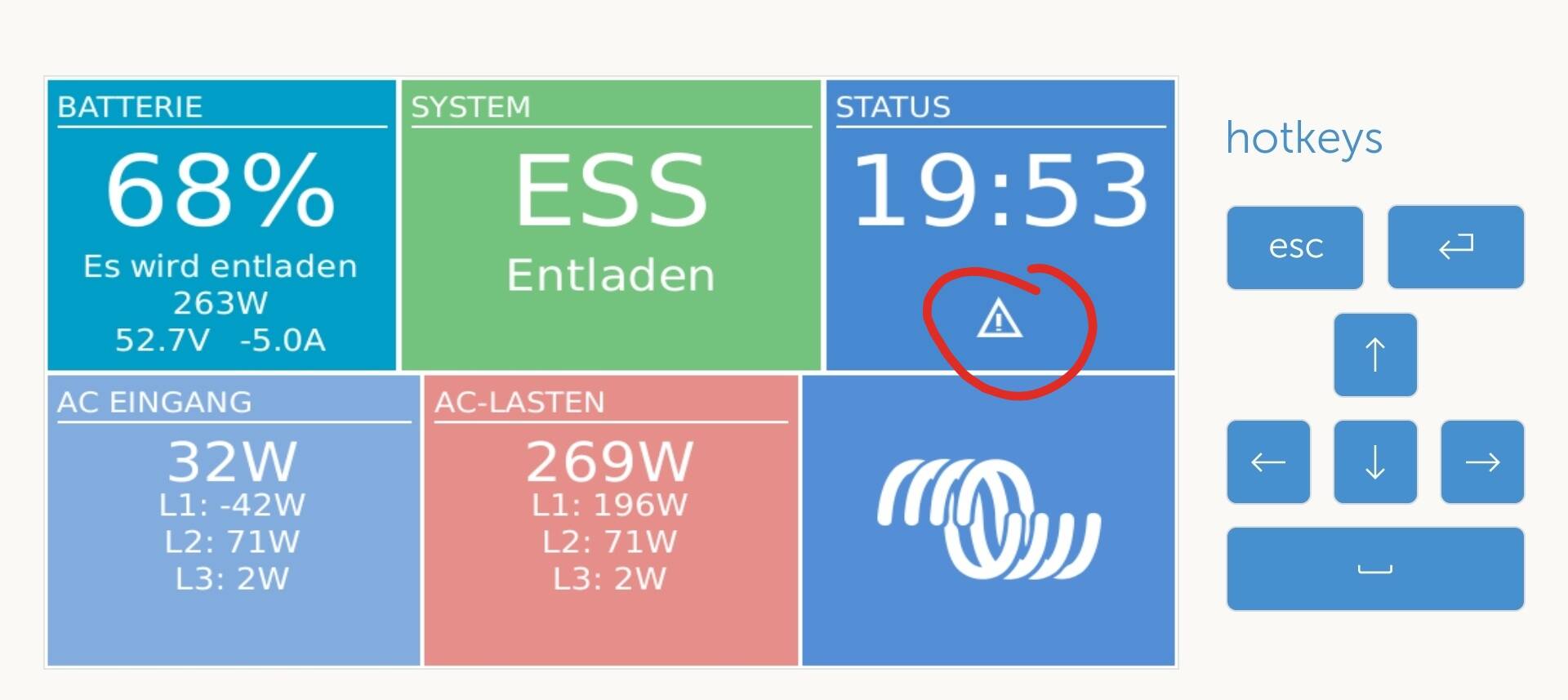

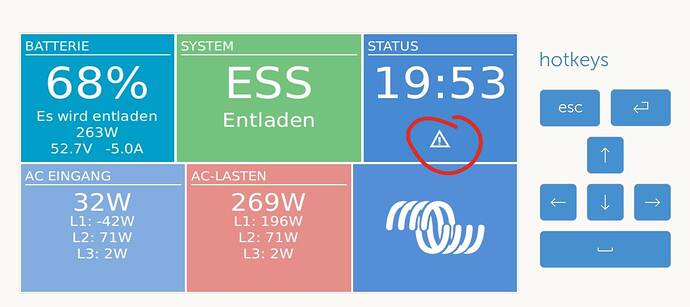

Hallo Leute,
in derÜberblickdarstellung des MP2 wird ein "Warndreieck" angezeigt. Unter der Uhr.
In den Details finde ich nichts
Details
MP2
Pylontechbaterie
etc.
Wenn man es sieht - denkt man immer es wäre was.
Hat jemand eine Idee.
Danke

ich habe die gleiche Anzeige ohne weitere Benachrichtigung. Könnte mir nur vorstellen daß dies ein Hinweis auf fehlerhaftes SOC ist denn mit 80% Kapazität und 49V wird wohl bald Schluß mit entladen sein.
mfg, stocki

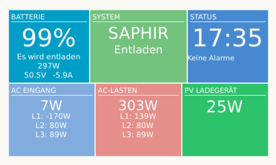

Das Warndreieck ist dauerhaft eingeblendet.. ich glaube, wenn eine aktuelle Warnung anliegt, ist es entweder rot und oder es blinkt.. bin mir nicht zu 100% sicher, da ich immer die andere Übersicht verwende.
Bei mir steht da "Keine Alarme"

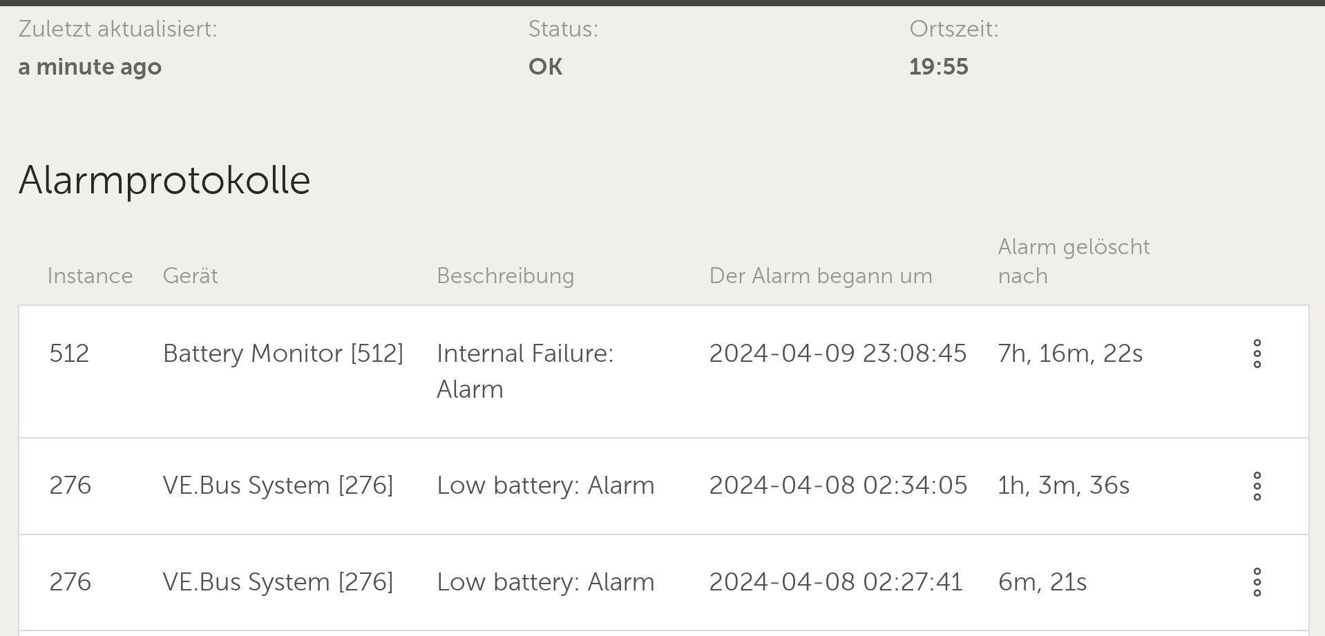

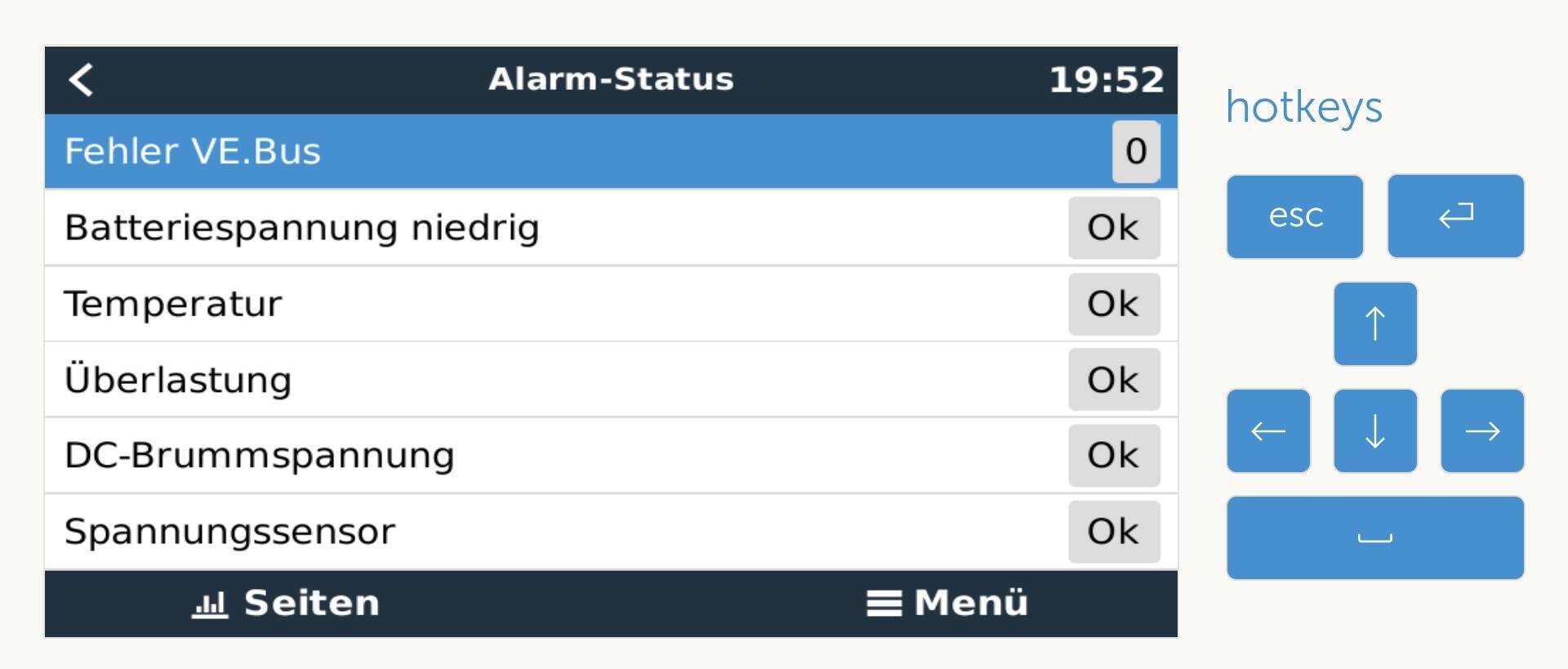

Was siehst du in der anderen Übersicht, bzw. im Alarmprotokoll im VRM-Portal?
da stehen etliche gelöschte Alarme aber keine aktiven, in der Remote Console steht auch nichts aktives.
mfg, stocki

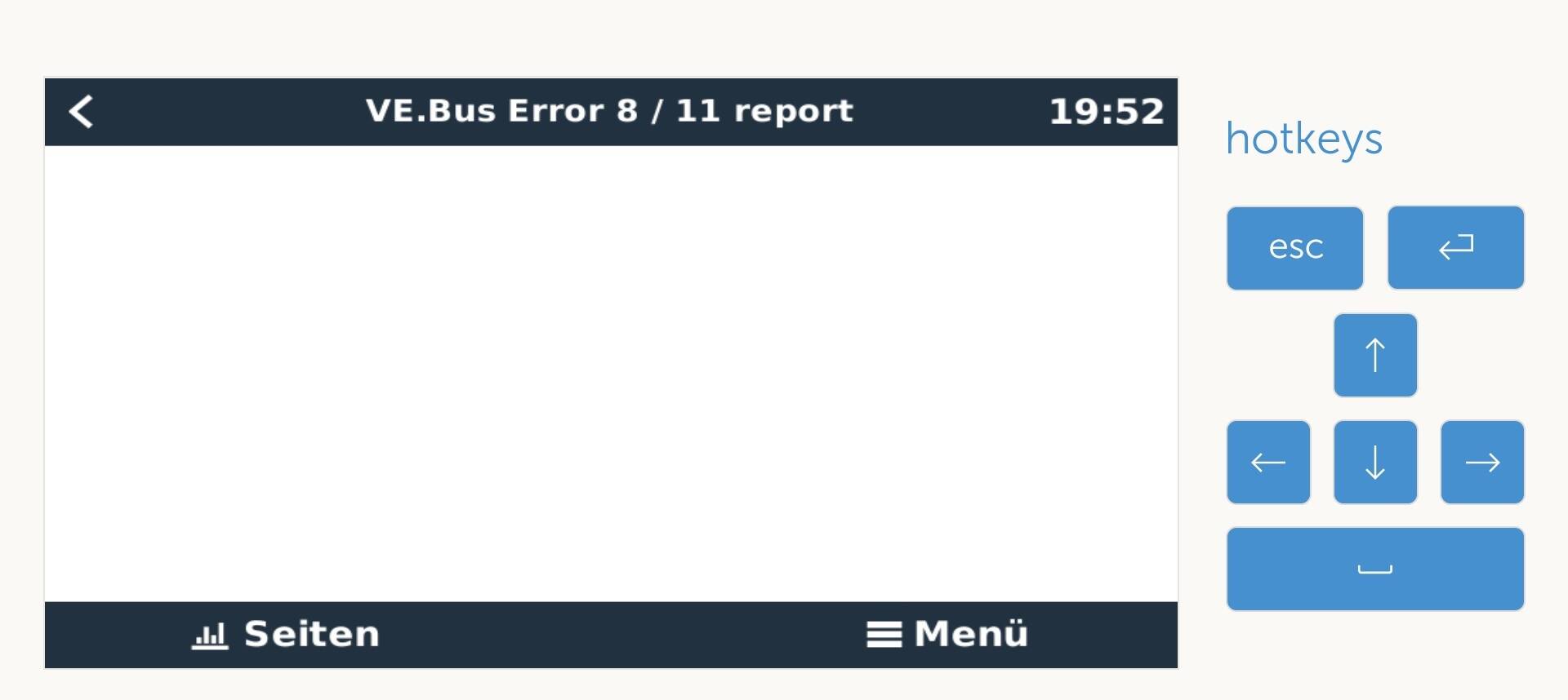

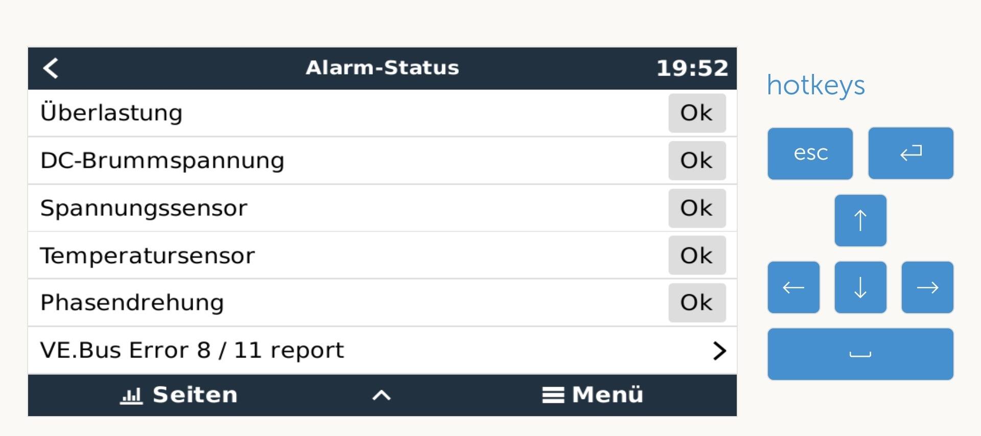

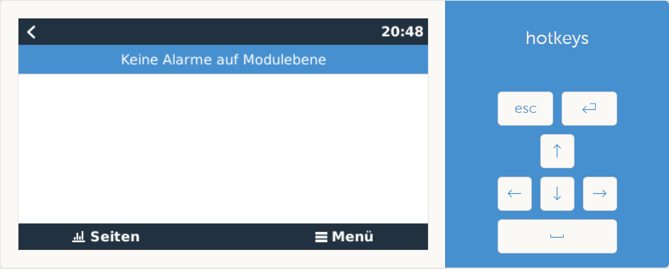

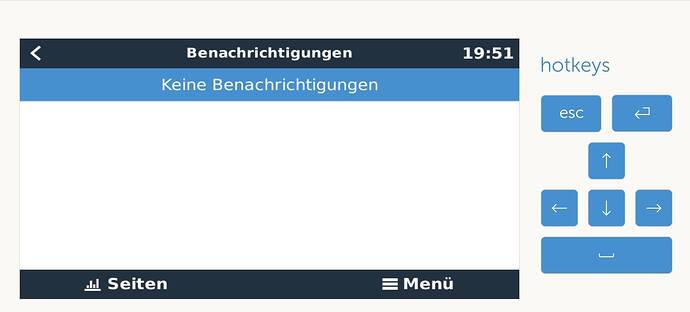

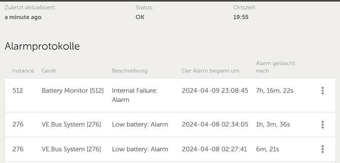

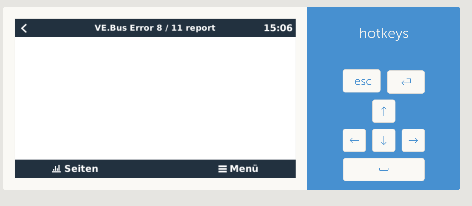

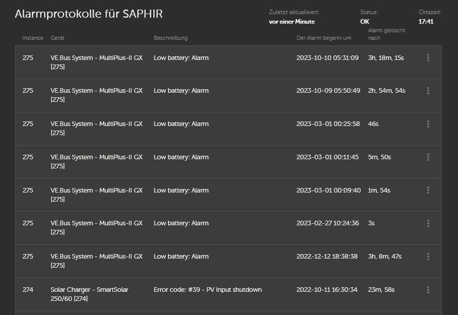

Die Alarme unter Benachrichtigung sind nicht nicht alle, da gäbe es zb. noch den "VE.Bus Error 8/11 Report"...

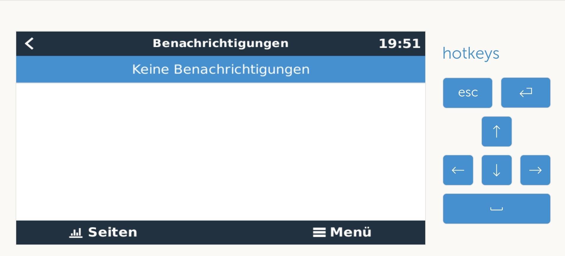

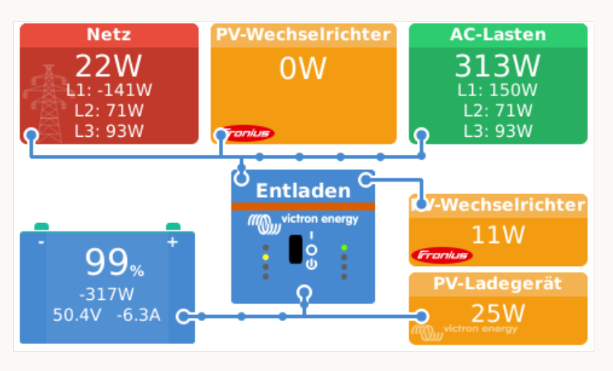

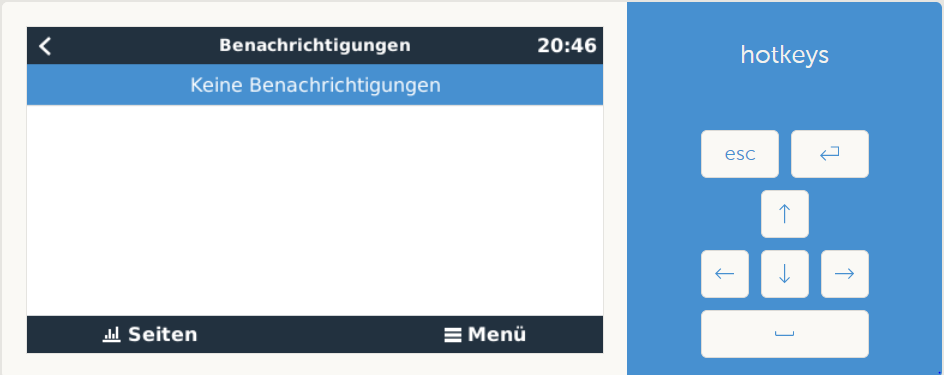

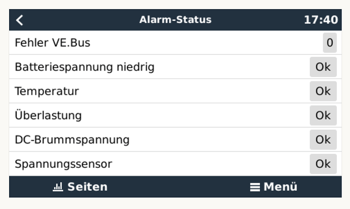

So schaut's bei mir aus:
Übersicht 1: "keine Alarme"
Übersicht 2: nix
Benachrichtigungen: 2x low battery von 10-23
Alarmstatus: nix
VRM-Portal: alte, gelöschte Alarme.

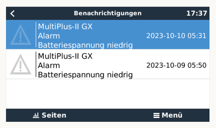

hi, nun auch noch meine gesammelten Werke um zu klären warum das Warndingsbums (rot eingekriengelt) da ist:
Wie ich sehe , bin ich nicht der Einzige ...
Ich Frage mal bei Victron nach ... (Ergebnis melde ich dann ...)

@1728 Das Warndreieck wird so bei alten noch nicht verschwundenen Alarm Meldungen angezeigt.
Sobald in der Liste von Benachrichtigungen keine Alarme (auch alte) nicht mehr vorhanden sind, verschwindet das Symbol wieder.
Alles ok, keine Panik
@solartester die Bilder sagen etwas anderes,
saugnapf hat in den Benachrichtigungen Meldungen drin und KEIN Warndreieck,
ich habe gar keine Meldungen drin und TROTZDEM das Warndreieck.Du bist dran ![]()
Gute Frage, wenn nichts vorliegt, einfach ignorieren ![]()
Vielleicht liegt ein Update vor und deshalb
Du bist dran
wäre ne gute Idee, gecheckt, is nich!
hab auch mal 'nen Fehler provoziert (low batterie), brachte auch kein blinkendes oder rotes Dreieck ..., das Ding bleibt statisch stehen.

Bei mir ist es seit gestern verscwunden - keine Ahnung warum
(und Alarm von temp ausgeschalteter Baterie ist nicht gelöscht)
