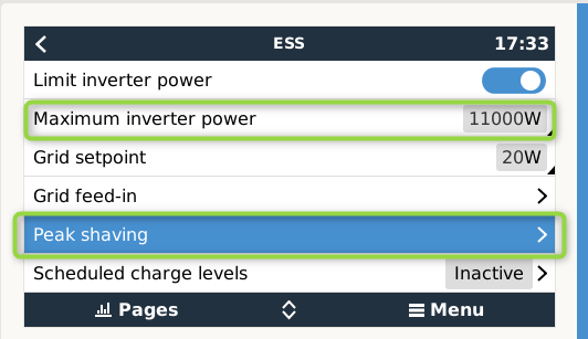

Ich habe zwar schon ein ESS von victron am laufen aber was ich einstellen muss bei dem Was ich jetzt machen will leider keine Ahnung
Ich hätte gerne Folgendes
der MP2 5000 soll wenn am Eingang Spannung anliegt die Batterie mit 500 Watt Laden nicht mehr.
brauch ich dazu einen Assistenten ? oder stell ich einfach den Sollwert SOC auf 100% wenn spannung anliegt?
Was ich machen will ist sozusagen Peak shaving alles über die 500 Watt soll aus der Batterie kommen
Aber was stell ich da genau ein ?
Gruss
Ich bin lost - erst soll mit 500W geladen werden dann sollen 500W aus der Batterie kommen. Möchtest Du Laden und Entladen auf maximal 500W begrenzen oder? oder nur in eine Richtung oder?
vielleicht habe ich mich schlecht ausgedrückt
wenn am eingang spannung anliegt und der Soc der batterie ist soll er mit 500 Watt Laden
Wenn gleichzeitig am Critial Loads Ausgang 1000 watt benötigt werden sollen 500 Watt vom eingang kommen und die restlichen 500 Watt von der Batterie
brauche ich hierzu einen Assistenten ( ähnlich dem ESS Assistenten ) oder geht das mit bordmittel?
Am Eingang hängt ein Notstrommer.

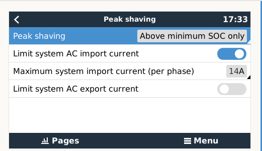

Bei dem Notstrom bin ich draussen - keine Erfahrung. Ansonsten sollte die zwei Screenshots von mir oben eigentlich Deinen Wunsch erfüllen können (bei mir aber mit ESS und AC In ob das auch für Generator gilt weiss ich nicht).

Das was du da möchtest nennt sich Power Assist.
Wie das beim MP2 konfiguriert wird, steht im Handbuch.
Die Einstellung des Stroms, der vom Netz gezogen wird erfolgt bei mir mit dem Digital Multicontrol Panel.

Der Multi „out of the Box“ macht genau das, was du willst. In der Werkskonfiguration als Umrichter kannst du den maximalen Strom, der an AC in gezogen wird, einstellen. Wenn an AC out dann mehr benötigt wird, kommt der Rest aus der Batterie.
Ob dein Modell allerdings bis 500 Watt runter kann, musst du nachschauen.
@oliverso Cool danke
Also zumindest in de ESS Konfiguration kommt er gut runter auf 500 Watt ich denke von dem her Schaft er es jetzt auch

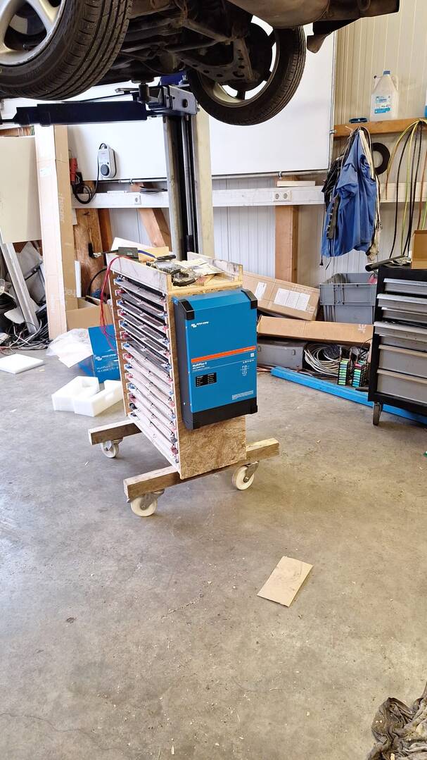

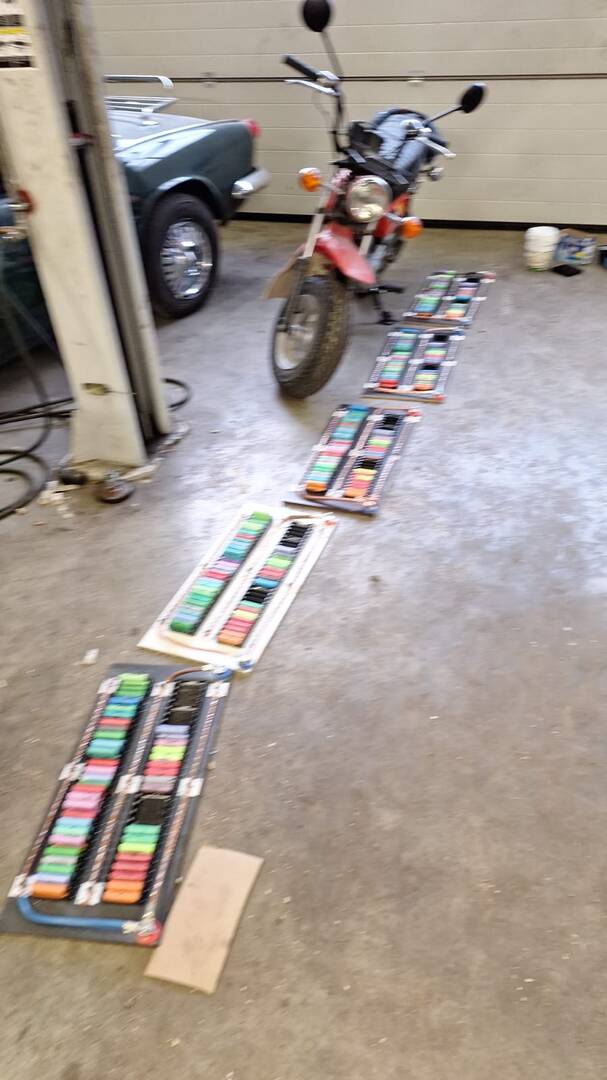

hier mal noch ein paar Bilder.. ist noch nocht wirklich fertig und leider auch sehr kopflastig geworden das ganze aber sollte funktionieren...
Ein Mobiler Speicher
geladen wird er dann einfach über eine Schaltbare Steckdose am Eingang des multiplus....entladen dann über einen Mikro Wechselrichter als Grundlastspeicher .. er wird so ca 5 KW/h nutzbar haben denke ich mal....
