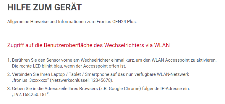

D. H. Ich mus dazu den Victron im Fronius anmelden und umgekehrt?
  1. Brauch ich dazu das Admin Kennwort vom Fronius?
Sehr cooles Display!
Genau, den Fronius ins Heimnetz einbinden. Passwort hatte ich dazu nicht gebraucht.
(Die user- service- und admin-Passwörter vergibt ja bei einem neuen Gerät der Installateur, also du.)
