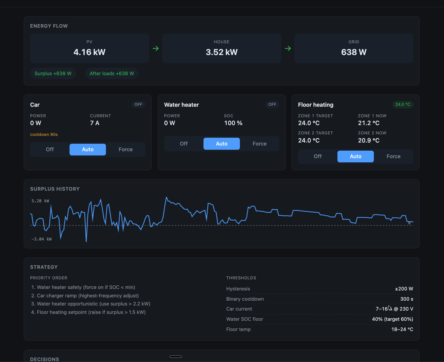

Ich habe mit Claude Code meine eigene Loesung programiert. Es steuert
  • E-Lader (sowohl Strom als auch an/aus)
  • Bodenheizung (dynamisch mit Temperaturregelung)
  • Warmwasser (an/aus, mit Minimaltemperatur)
Als Ziel ist momentan 0 Einspeissung programiert (reaktive Steuerung, im Gegenatz zu z.B. Akkudoktor EOS). Dazu habe ich auch ein Web dashboard gebaut, dass direkt von Home Assistent veruegbar ist (im Menu). Die intelligente Steuerung lasst sich fuer jeden Verbraucher interaktiv de/aktivieren.
Der Hauptgrund dieses Posts ist zu zeigen wie (relativ) einfach es geworden ist, solche Steuerungen selbst zu bauen, die genau auf die Beduerfnisse des einzelnen angepasst ist. Ich habe etwa 2 Stunden gebraucht (habe allerdings IT Hintergrund), und hatte wesentlich mehr Spass als mich durch Konfigurationsdateien zu kaempfen.
