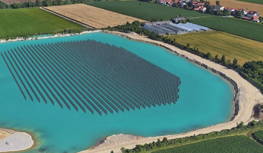

Vertikale Panels, schwimmend auf Baggersee, quasi Solarzäune auf dem Wasser:
Ein tolles Bild.
Wie das von weiter weg wohl wirkt?
70% der Energie des dortigen Kieswerks sollen damit gedeckt sein.

Heise hat auch ein schönes Bild im Newsticker: Schwimmende vertikale Photovoltaikanlage mit 1,87 MW auf Kiessee eröffnet | heise online
Ist halt ein Kieswerk.
der Baggersee ist quasi das äquivalent zu einer Industrieproduktionshalle.
”toter” Platz.
Sehen von außen direkt tut man da nicht wirklich was.
Elegante Lösung kein Frage.

Sinn Power erwartet bei 1,87 Megawatt installierter Leistung rund 2 Gigawattstunden Jahresertrag
Das wäre für vertikal in Ost-West-Richtung angeordnete Module ein sehr guter Wert – umso mehr, da die Reihenabstände nach Angaben von Sinn Power nur rund vier Meter betragen.
Eine Sommeranlage für hohen Sonnenstand (wenn eh genug Solarstrom vorhanden ist) - für den Winter für Direkteinstrahlung und Diffuslicht eher ungeeignet. Der erwartete Jahresertrag muß sich erst noch beweisen, auch wäre die jahreszeitliche Verteilung interessant.
Es sind aber den Angaben zufolge nur 4,65 Prozent der Wasserfläche des Baggersees
Das Bild sagt aber was anderes - klar, wenn man nur den Schwimkörper berücksichtigt. Eine WKA hat danach auch nur die Sockelfläche als Flächenverbrauch.
Wird sich zeigen ob der Platz auch geeignet ist.

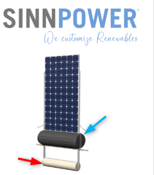

Die Module können sich ja bei Wind flach legen. Ich frag mich, wie das dann ist, wenn die Fläche einfriert und dann Wind kommt.
Hier in der Quelle, gibt es unten das Wasser-System.
Ich hab noch nicht verstanden was beim Einfrieren passiert :thinking:
Eine Einheit mit Panel und Kontergewicht wiegt wohl 160kg. Wahrscheinlich legen sie sich nicht ganz flach?

Das Bild zeigt es ja schön: Ein runder Schwimmkörper, an dem das Modul hängt. Und darunter mit vielleicht 50cm Abstand ein rundes Gewicht, was das Teil senkrecht hält. So kann das Teil dann auch schön wegkippen, wenn Wind ist.
Ist der See eingefroren, kann das Modul nicht mehr wegkippen, weil der Schimmkörper und ein Teil der Befestigung des Gewichts eingefroren ist. Dann gibt es große Hebelkräfte auf das Modul. Da sehe ich dann ein Problem.
Ich glaube es müßte längere Zeit keinen Wind geben und klirrend kalt sein. Dann frieren wohl auch schwimmende Sachen (die in Bewegung sind) ein.
Dann wäre es interessant, wann das Eis am Schwimmer bricht wenn der Wind danach ordentlich Hebelkraft erzeugt.
Oder ob sich die Gestänge vorher verbiegen?
Wenn alles komplett eingefroren ist, hat die Anlage nichts anderes auszuhalten als jeder andere “Solarzaun” auch.
Das spannende an den kippenden Modulen ist ja, dass sie bei Sturm die einwirkende (Wind) Kraft in der Verankerung reduzieren. Bei einer geschlossenen Eisdecke nimmt wiederum das Eis die Kräfte auf und entlastet die Verankerung.
Du meinst, was bricht ist (wenn dann) nur das Eis?
Dann muss aber die ganze Konstruktion so stabil sein, um auch die hohen Kräfte aufzunehmen. Also z.B. alles über dem Eisen darf dann nicht verbiegen.
Wie oben geschrieben, das sind die selben Kräfte, die auch ein PV-Zaun an Land aushalten muss. Das klingt für mich wie eine Übungsaufgabe im Maschinenbaustudium 1. Semester.
Sie sind nicht sicherer als ein PV-Zaun, auch wenn damit geworben wird, dass sie bei Sturm "ausweichen" könnten, was sie bei Eis nicht können?
Sie es aber auch nicht müssen, wenn/weil sie dafür stabil genug gebaut sind.
