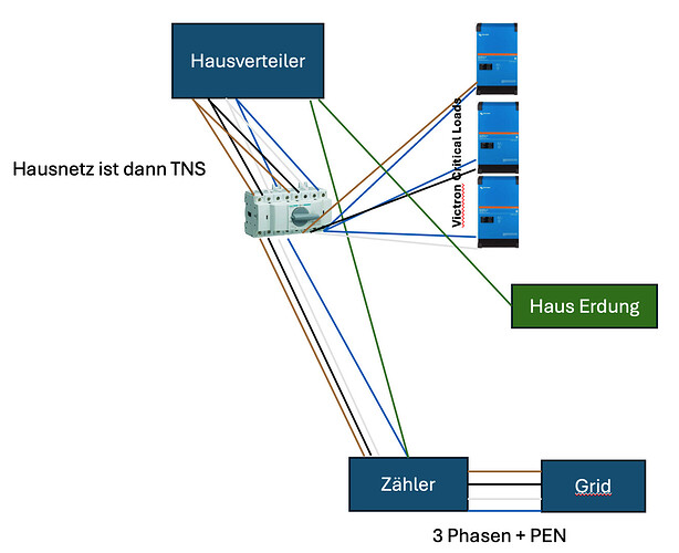

ich habe eine Verständnissfrage zu einem 3 Phasen Victron System - die Gesamte Hausverteilung soll auf dem AC Out der Victrons hängen, soweit alles klar. Über beinen Manuellen Hager Lastenumschalter möchte ich eine "Notfallumschaltung" realisieren, für den Fall das ein Ausfall im Victron System vorliegt. Hier werden ja 4 Pole (3 Phasen + N entsprechend umgeschaltet) zwischen Victron und Grid.
Wie verhält sich das jetzt eigentlich mit dem PE? Der Neutralleiter wird ja mit dem Hager korrekt getrennt nach Grid und Victron AC-Out, aber der PE ist ja mit dem N am Zähler bei uns gebrückt, d.H. wenn ich auf "Notstrom" betrieb bin, würde der Neutralleiter ja immer noch auf den "Gebrückten" PEN auf den Zähler zurück gehen. Ist das zulässig/korrekt? Oder muss im Notstrombetrieb der PE ebenfalls getrennt gehalten werden und auf die Erdungsschiene geführt werden (die aber ja auch Wiederrum auf den Zähler letztendlich zurückgeht).

a) PE Leiter darf nie durch Schalter unterbrochen werden (bei dir halt dann der PEN)
b) lt. Netzbetreiber-Anforderung muss der Multiplus im Fehlerfall allpolig (also L1 und PEN bei dir) vom Netz getrennt werden, dafür gibt es das NA-Zertifikat
Entweder du verzichtest bei einem TNC System auf die Notstromoption ODER du verstößt gegen a oder b ODER du baust alles auf TNS um, dann bist du das Problem los.
@rasti Wieso wird der PE durch den Schalter unterbrochen, sicher?
In dem Fall oben gehe ich davon aus, das der PEN nur bis maximal AAR (anschlussraum nach dem Zähler) geht und dort aufgetrennt wird. TN-C bis AAR dann TN-S.
Bei mir ist PE immer auf dem gleichen Potential und nicht unterbrochen. Du trennst also alle Phasen und N (allpolig schließt PE meine ich nicht ein, PE geht in der Regel eh auf Erde, wie will ich das trennen). Wichtig ist vor allem auch, dass Dein Umschalter sauber erst die phasen dann den N trennt. BZW. erst N und dann die Phasen zuschalten da man sonst womöglich eklige Spannungsverschiebungen bekommt.

OK, aber der Fragesteller hat so weit ich das verstanden habe ein TN-S Netz nach dem Zähler. Da wird kein PEN getrennt nur der N.

Das hab ich jetzt nicht rausgelesen. Ein (Schalt-) Bild sagt mehr wie 1000 Worte....vielleicht mal einstellen....dann wissen's wir genau.
Der Netzbetreiber hat ja immer ein TNC Netz bis in den HAK, zumindest habe ich es in der Niederspannung noch nie anders gesehen, also ist der PEN, laut Vorschrift, immer je Hausanschluss 1x geerdet. Da kann über nen nicht getrennten N keine Spannung nach außen ins Netz anliegen...

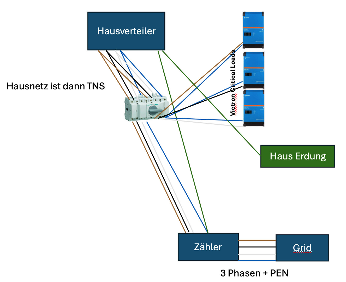

ja @endurance hat recht - im Hausnetz ist alles getrennt auf 3 Phasen + N + PE. Ich habs mal sehr vereinfacht und nicht komplett auf einem Bild dargestellt.
Moin Ernst, ich hätte da wirklich Angst, das der N "zu spät" zugeschaltet wird, ich könnte mir noch einen Hauptschalter nach dem Umschalter vorstellen, den du beim Schaltvorgang des Umschalter's immer aus machst.
So wie deine Zeichnung es darstellt, ich es meines Kenntnisstands korrekt, auch wenn ich es technisch nicht gut finde... Aber darüber haben andere zu befinden :wink:

Vernünftige allpolige Umschalter haben einen vor/nacheilenen Kontakt.
Siehe z.B. hier => Netzumschalter 4polig 63 Ampere für Netz-0-Not | Schütze24

Ich hab mit den Kommentar zum Hager verkniffen, den (hab leider keine EAN) hatte mal jemand durchgemessen und festgestellt, dass N zeitlich nicht immer sauber getrennt wird. Wurde dann wohl auch von Hager bestätigt (aber ist keine erste Hand info).
Ich hab deswegen auch den Hager raus und was messtechnisch bestätigtes rein. PLus wie oben angeregt, trenne ich meinen Hauptverteiler bzgl. L1-L3 nochmals zusätzlich bevor ich umschalte. Einen Neutralleiterabriss bekomme ich lautstark von meinen Hager Rauchmeldern mitgeteilt - die gehen auf Rauchalarm wenn Neutral wegfällt. Das willste nicht hören.
