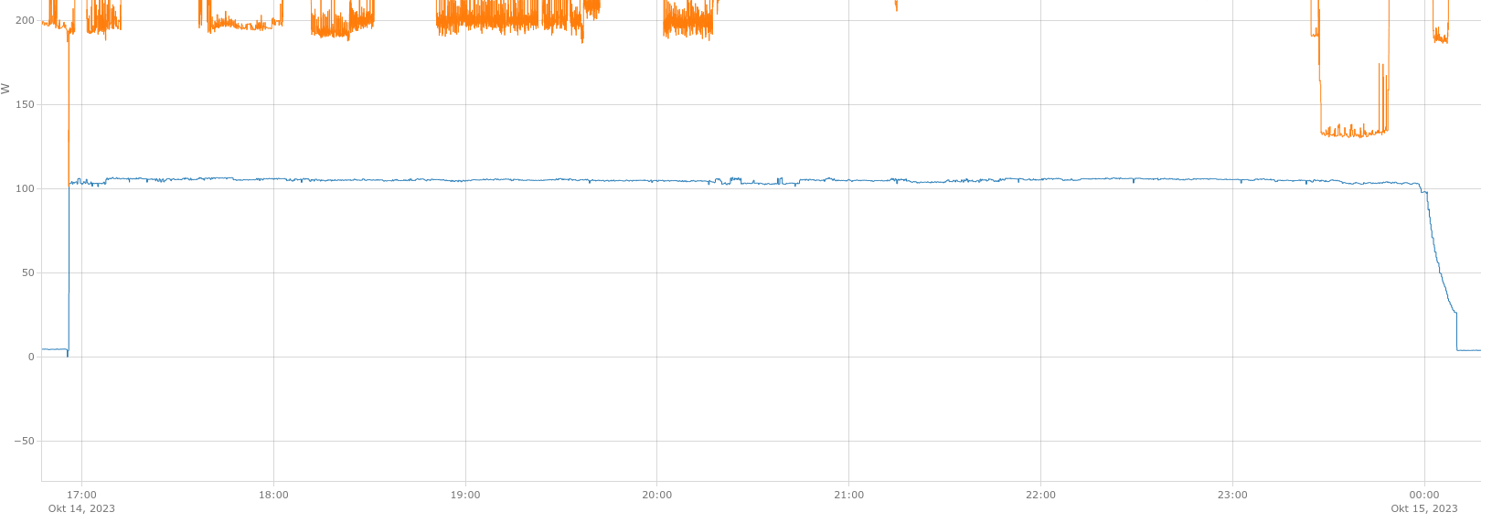

mein Mini-System umfasst 2*425Wp Panele, Laderegler 100V/30A Akku 25,6V/100Ah und einen Wechselrichter.
Der Akku ist bei 27,0V vollständig geladen und soll bei 21,6V trennen (ca 1% Kapazität). Ich hatte kein gutes Gefühl den so weit zu entladen. Der Hersteller versicherte mir, daß der Akku das kann, ich könnte die Abschaltung 23V auslösen (ca. 5% Kapazität).
Den Wechselrichter habe ich daher auf Trennung bei 23V und Neustart bei 26,6V (ca. 90% Kapazität) eingestellt. Somit sollte ich aus dem Akku mehr als 2100 Wh entnehmen können (Wirkungsgrad und Verluste erst mal außen vor).
Der Wechselrichter speist konstant 100W in das Hausnetz.
Das Diagramm zeigt den Einspeiseverlauf vom Einschalten bis zum Abschalten des WR. Der WR hat nur knapp 8h eingespeist, theoretisch sollten das aber 20h sein. Sind die Verluste so groß und er Wirkungsgrad so gering, daß man nur 38% Wirkungsgrad hat?
Hat dein akku wirklich 100ah? Ist ein lifepo4? Reicht 27V ladespannung für das BMS balancing aus? Bei 100W ins netz hast du etwa 5A anliegen, das sollte 20h geben, davon erreichst du weniger als die hälfte. Da stimmt was nicht.
23V ist extrem tief, ich schalte meinen 30ah bei 25V aus, des sind dann unbelastet 25.6V oder 20%.

Ich habe jetzt ein Meßgerät zwischen Akku und WR geschaltet. Das zeigt, das der WR zwischen 4,4 und 4,6A zieht und zwischen 105 und 110W.
Die 23V habe ich nach Rücksprache mit dem Hersteller eingestellt,ich will ja soviel wie möglich über die Nacht haben. Die werde ich was höher einstellen, da der laderegler bei 23,2V eine Warnung Niedrigspannung ausgibt.
Die Ladespannung soll 28,8V betragen. Die 27V kommen aus der Tabell mit Abschätzung der Kapazität. Ich seh mir auch noch mal die Parameter des Laderegler an, der ist auf 24V LiFePo eingestellt und automatisch 28,8 Boost Voltage bringen.
Es sieht aus alsw wäre etwas mit Akku nicht in Ordnung. Da muß ich noch mal mit dem Hersteller kommunizieren.
