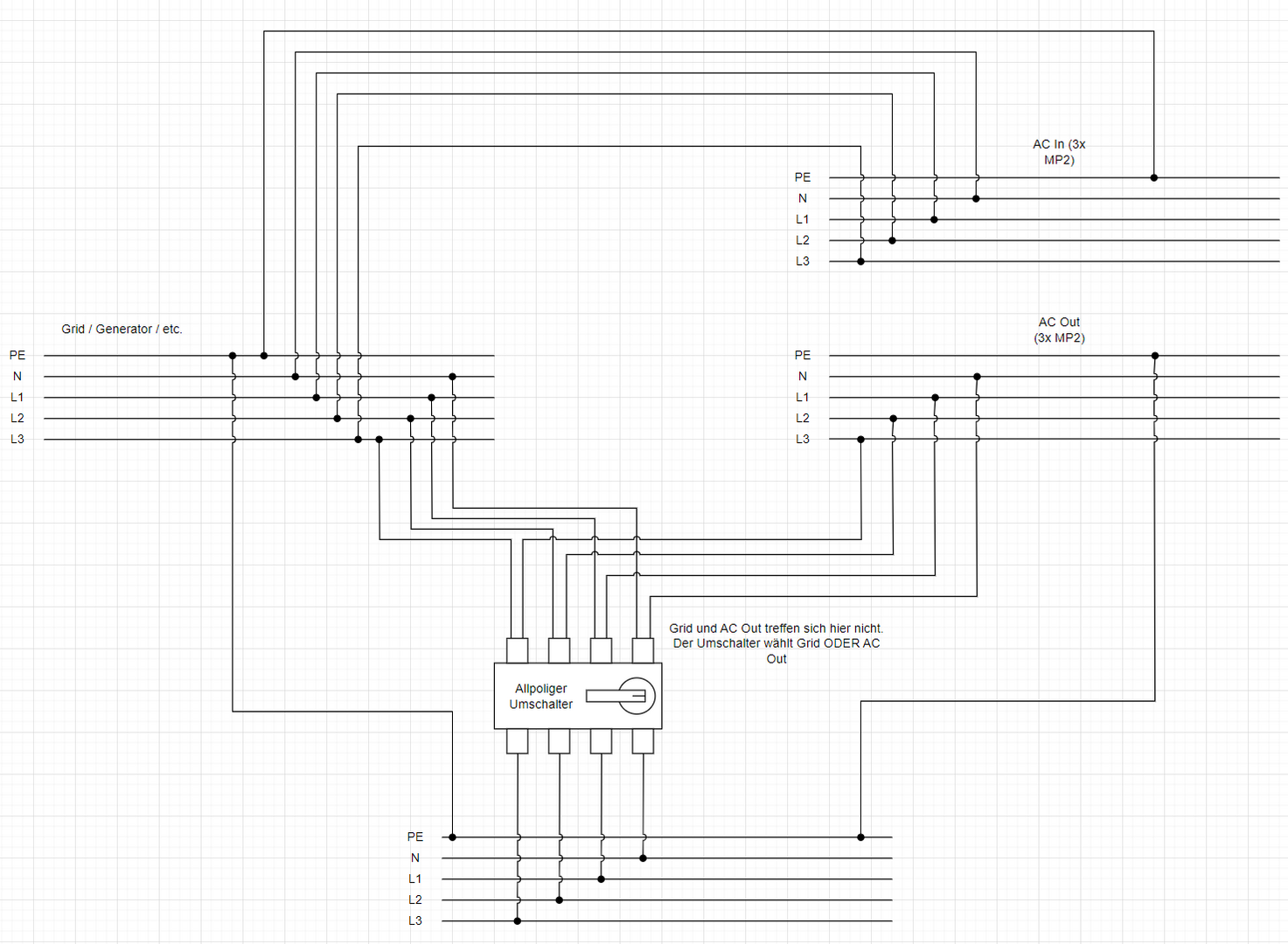

ich habe da mal eine Verständnisfrage zur Verschaltung.
Das System soll immer getrennt laufen. Also entweder Landstrom / Generator oder 3 Phasen MP2s
Was ich überall gelesen habe ist: Allpoliger Umschalter inkl. nachziehenden bzw. vorschaltender N
Was ich nicht gelesen habe: Wie das mit dem PE Leiter ist, ist das wirklich so einfach, dass der immer komplett aufliegt.
Egal ob Landstrom / Netzstrom oder Inverterbetrieb.
  • Gibt es einen Unterschied ob der Netzstrom nur zum Laden verwendet wird oder ob die MP2 im ESS / Passthrough
Hier mal eine leihenhafte Zeichnung:
PE ist immer fest verbunden…

Ja, der PE darf nicht geschaltet oder getrennt werden.
Es gab hier vor kurzem einen Beitrag, da wollte ein Netzbetreiber bei der allpoligen Umschaltung auch "seinen" PE getrennt haben, hat dann aber einen Rückzieher gemacht wenn ich mich recht erinnere.
Spätestens im Keller am Haupterder laufen dann aber eh wieder alle PE zusammen.
Spannender sind die Schaltpläne von Victron die bei einem ESS einen Anschluss vom Akku Minus an den PE vorsehen.
