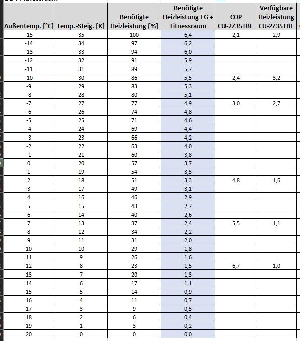

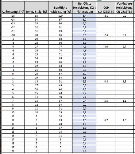

    Hallo Eclipse, wieder einmal vielen Dank für deine ausführliche Hilfe! Wir hatten ja bereits in anderen Threads sehr angeregt diskutiert :)
    Meine Gasheizung und damit FBH ist auf eine NAT von -15 °C ausgelegt. Die in meiner Tabelle gelistete Heizleistung bei dieser Temperatur habe ich direkt aus der Heizlastberechnung vom Installateur.
    Die von mir gepostete Tabelle wurde von mir selbst erstellt und ich möchte nochmals kurz erklären, woher die Werte aus den Spalten kommen:
    Außentemperatur [°C]: Bereich von -15 (Normaußentemperatur) bis +20 °C, also das Auslegungsspektrum meiner Gasheizung, was ich bestmöglich durch die Split-Klima substituieren möchte.
    Temp.-Steigerung [K]: EInfach die Differenz von 20 °C bis -15 °C. Der Wert wird eigentlich nur für meine weiteren Berechnungen benötigt.
    Benötigte Heizleistung [%]: Für jeweilige Temperatur benötigte Heizleistung in %. Annahme: Bei NAT wird 100 % Heizleistung benötigt, bei +20 °C dann eben 0 %. Ich habe irgendwo gelesen, dass sich die benötigte Heizleistung linear zur Außentemperatur verhält. Deswegen entspricht ein Abfall der Außentemperatur von 1 K immer einem identischen Anstieg der Heizleistung in %.
    Benötigte Heizleistung [kW]: Der Prozentwert aus der vorherigen Spalte auf die benötigte Heizleistung bei Normaußentemperatur angewandt. Beispiel: Bei -10 °C wird nur 86 % der Heizleistung benötigt -> 6,4 kW * 0,86 = 5,5 kW
    COP: COP bei entsprechender Außentemperatur laut https://www.eurovent-certification.com/de/catalog/program/certificate/participant/model/show/199572069
    Verfügbare Heizleistung [kW]: Laut https://www.eurovent-certification.com/de/catalog/program/certificate/participant/model/show/199572069 verfügbare Heizleistung des Panasonic Außenteils bei der jeweiligen Außentemperatur.
    Mein logisches Problem dabei ist jetzt, dass die verfügbare Heizleistung (laut oben genanntem Link) bei z. B. 2 °C (= 1,64 kW) viel geringer ist als die berechnete benötigte Heizleistung bei 2 °C (=3,3 kW). Und da vermute ich, dass ich die Daten aus dem genannten Link falsch interpretiert habe oder sich irgendwo anders ein logischer Fehler eingeschlichen hat. Ich kann mir nämlich nicht vorstellen, dass die Split-Klima mit der genannten max. Leistung von 5,6 kW meine Wohnung nicht mal bei 2 °C ausreichend beheizen könnte.
    Wenn die Fußbodenheizung bei -10 °C Außentemperatur mithelfen müsste, wäre das vollends OK. Nur bestätigt meine Tabelle das leider nicht.

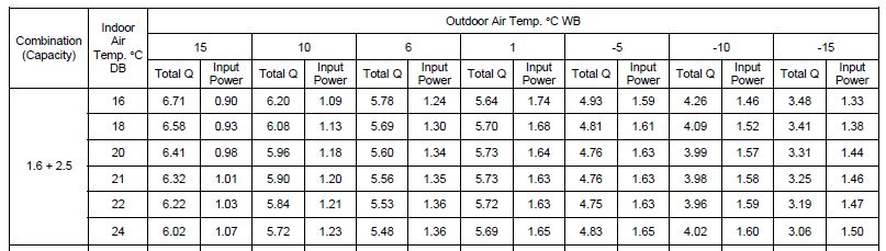

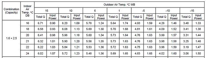

    Hallo Abakus,
    ich habe mal die Heiztabelle meiner Splitklima angefügt.
    Sie hat einen etwas anderen Verlauf.
    Hier sehe ich, daß die Heizleistung für den Raum unter allen Klimabedingungen bis -15°C sicher erbracht werden kann. (Der Klimamensch hat das Teil auch wohl etwas überdimensioniert für mein Arbeitszimmer.)
    Aus einigen Informationsaustäuschen hier im Forum weiß ich, daß es solche Tabellen von verschiedenen Herstellern gibt und das die Heizfähigkeit idR mit steigender Außentemperatur zu- und nicht abnimmt.
    Daher verwirrt mich die Tabelle https://forum.drbacke.de/download/file.php?id=7423&mode=view, die du gepostet hast.
    Zu dem Verlauf der Heizkraft der Panasonic CU-2Z35TBE in dieser Tabelle, kann ich leider nix sagen, da ich die Anlage nicht kenne, die Werte kommen mir komisch vor, da sie im Widerspruch zu dem stehen, was ich von anderen Anlagen kenne.
    Ich kann nur vermuten, dass der Entwickler hier eine Leistungsdegression eingebaut hat, um den Wirkungsgrad überproportional zu erhöhen.
    Wenn du es mit den Daten meiner Klima vergleichst steigen bei der Daikin Heizleistung und Wirkungsgrad (COP) proportional an, während bei der Panasonic die Leistung sinkt und der COP überproportional steigt.
    Wenn das ein Feature der Anlage ist, dann müsstest du eine Anlage finden, die unter den errechnetetn Heizlasten in allen Betriebszuständen höhere Heizlasten als die errechneten Bedarfe bringt.
    Im Zweifel ist die Panasonic, sofern sie sich wie in der Tabelle angegeben verhält, dann für deine Anwendung nicht geeignet.
    Vielleicht bringt eine Anfrage beim Hersteller Klarheit.
    Alternativ such doch mal nach anderen Klimageräten und deren Heizleistungstabellen.
    Mitsubishi Heavy wird hier oft als zuverlässiger Hersteller genannt, der auch etwas günstiger als Daikin ist.

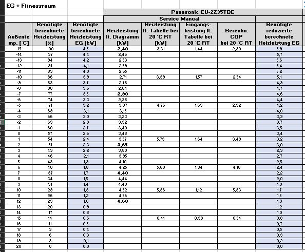

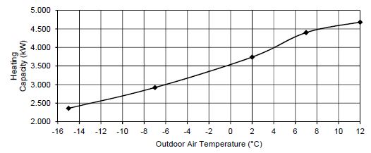

    Danke dir für deine geduldigen Antworten!
    Ich bin mir mittlerweile fast sicher, dass die Spalte "Verfügbare Heizleistung" aus meiner Tabelle von mir falsch interpretiert wurde und eigentlich nur angibt, für welche Heizleistung der COP gilt. Wie ich in einem anderen Thread erfahren habe, ist der COP nämlich nicht nur von der Außentemperatur, sondern auch von der Leistungsaufnahme abhängig.
    Deine Tabelle von Daikin hat mich motiviert, so etwas auch für Panasonic zu finden und tada: Bei Panasonic selbst gibt es nichts, aber bei irgendeinem Online Shop (https://www.climamarket.bg/wp-content/uploads/SM-CU-2Z35TBE.pdf) kann man sich das Service Manual herunterladen und da sind sehr viel mehr Infos enthalten:
    -> Diese Werte habe ich in meine Tabelle in Spalte 4 übertragen (Heizleistung lt. Diagramm)
    Total Q = Total Heating Capacity in kW
    -> Diese Werte habe ich in meine Tabelle in Spalte 5 übertragen (Heizleistung lt. Tabelle bei 20 °C RT)
    Und so sieht meine Tabelle jetzt aus:
    Was mir gleich auffällt: Die Werte aus Spalte und 4 und 5 weichen mal wieder voneinander ab, obwohl beide aus dem Service Manual kommen. Das macht mich echt irre und so langsam verliere ich den Überblick, was da relevant für meine Auslegung ist :-/ Zudem ist mir unklar, ob es sich um die Nennleistung oder maximale Leistung handelt. Wäre es Nennleistung, dürfte ja noch Reserve vorhanden sein. Ist es die max. Leistung, dann sieht es schlecht aus bei meinem Heizbedarf.
    Und was ich nicht verstehe:
    Worin besteht der Unterschied, ob ich mir beim Multi-Split 1 x 1,6 und 1 x 2,0 kW Innengeräte oder 2 x 2,5 kW Innengeräte kaufe, wenn beide Kombis von der gleichen Außeneinheit mit den gleichen Kennlinien versorgt werden? Warum sollen die 2,5 kW Geräte mehr schaffen als z. B. die 1,6 kW Geräte?

    In der Tabelle https://forum.drbacke.de/download/file.php?id=7522 ist die Kombination 1,6 und 2,5kw bei 20°RT und -10°AT durch die Außeneinheit auf 3,99kw limitiert, da bringen dann auch die 2x2,5kw Geräte nicht mehr.

    Die drei farbigen Spalten sind die Heizleistungen für verschiedene Fälle: Nur EG, nur Fitnessraum und beides (grün). Im Idealfall soll das Außengerät beides bis zu -10 °C AT oder niedriger beheizen können. Dann ist für jedes Außengerät (CU-2Z35TBE und CU-2Z41TBE) die für die jeweiligen Fälle beheizbare Außentemperatur farbig markiert. Und zwar je einmal nach den Angaben laut Diagramm und Tabelle.
    Grobe Erkenntnis, wenn ich die Werte aus den Tabellen als Ausgangsdaten nehme:
    CU-2Z35TBE schafft Wohnung EG bis -10 °C und Wohnung EG + Fitnessraum bis -6 °C -> ist mir zu wenig
    CU-2Z41TBE schafft Wohnung EG bis -14 °C und Wohnung EG + Fitnessraum bis -9°C -> ist ok für mich
    Nehme ich die Werte aus den Diagrammen als Ausgangsdaten, dann sähe es schlechter aus.
    Wie würdest du das bewerten?
    Bei höheren Außentemperaturen kann die Außeneinheit mehr liefern als die 1,6kw und 2,5kw Inneneinheiten an den Raum abgeben können, da sind dann die 2x2,5kw Geräte im Vorteil.
    Ich hoffe, das ist verständlich.
