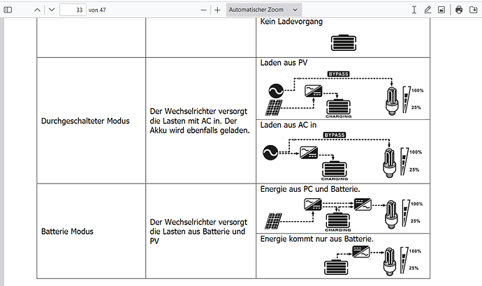

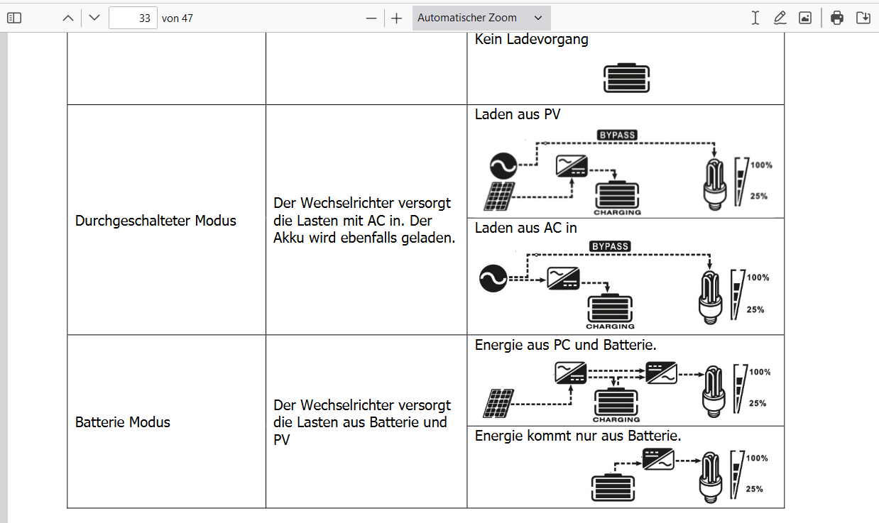

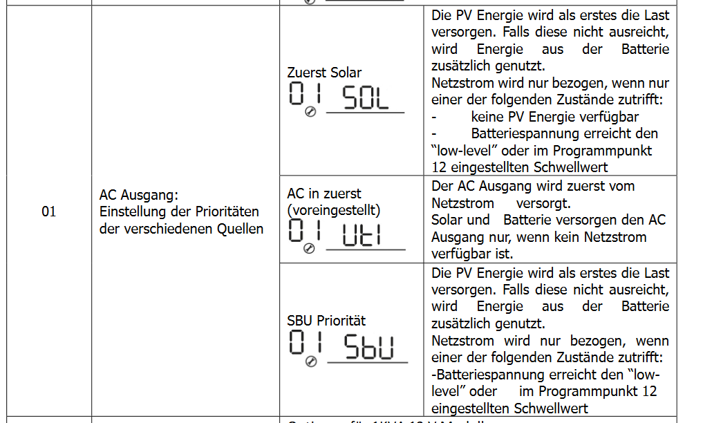

Kann mir jemand ein klares ja oder nein schreiben, ob das Kombi Gerät, welches ich mir anschaffen möchte auch ins Stromnetz einspeist laut Handbuch? Mir ist es gerade nicht so wirklich klar, weil ich aus dem Fachchinesisch nicht heraus lesen konnte, dass bei geringem Endverbraucher PV Leistung ins AC Netz eingespeist wird. Kann mir jemand weiterhelfen bitte?
Ich akzeptiere auch andere Vorschläge.

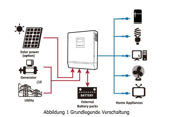

Vorsichtige Vermutung: da der mittlere Anschluss für Generator oder Netz vorgesehen ist, gibt es keine Einspeisung. Der Hersteller sollte es aber genau wissen :wink:
@carbo Dankeschön! Also keine Einspeisung ich habe es jetzt verstanden!

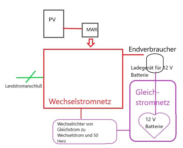

Jetzt hab ich diese Nacht noch darüber nachgedacht, dass ich mir auch zwei Module anschaffen könnte. Eins, welches einen Mikrowechselrichter bekommt und eins, welches innerhalb einer Inselanlage funktioniert. Mir gefällt diese vorgefertigte Inselanlagen Lösung sehr gut, weil ich die Stromanschlüsse daran sehr mag. Das sieht für mich elektrotechnisch sehr zuverlässig aus.
Ich weiß halt nicht inwieweit das wirklich zuverlässig funktioniert, wenn ich am Landstromanschluss von dem Kombiwechselrichter zusätzlich noch einen Mikrowechselrichter dranbaue, oder allgemein wie das überhaupt aussehen könnte.
Der Vorteil wäre jetzt, dass ich durch ein Solarmodul einspeisen kann und durch das andere zusätzlich benötigten Strom in das isolierte Wohnmobilstromnetz einspeisen kann und dadurch die Batterieladung unterstütze. Gut daran finde ich auch, dass die Inselanlage vom Landstromnetz isoliert ist. Heißt der Landstrom geht direkt in das Kombi Gerät und die Verkabelung um Steckdosen im Wohnmobil zu bedienen kann dadurch aufgelöst werden. Das empfinde ich als Vorteil.

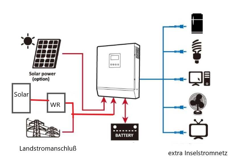

@carolus Vielleicht hilft meine Skizze zu verstehen wie ich das meine um autark zu sein trotz Mikrowechselrichters.
Der Vorteil hierbei wäre, dass ich den Wechselrichter von Gleichstrom zu Wechseltrom jederzeit ausschalten kann. Vor allem, wenn Landstromanschluß besteht.
Der Nachteil, Strom wird einmal über den Mikrowechselrichter umgewandelt und nochmals über einen Wechselrichter. Das sind zweimal Verluste.
