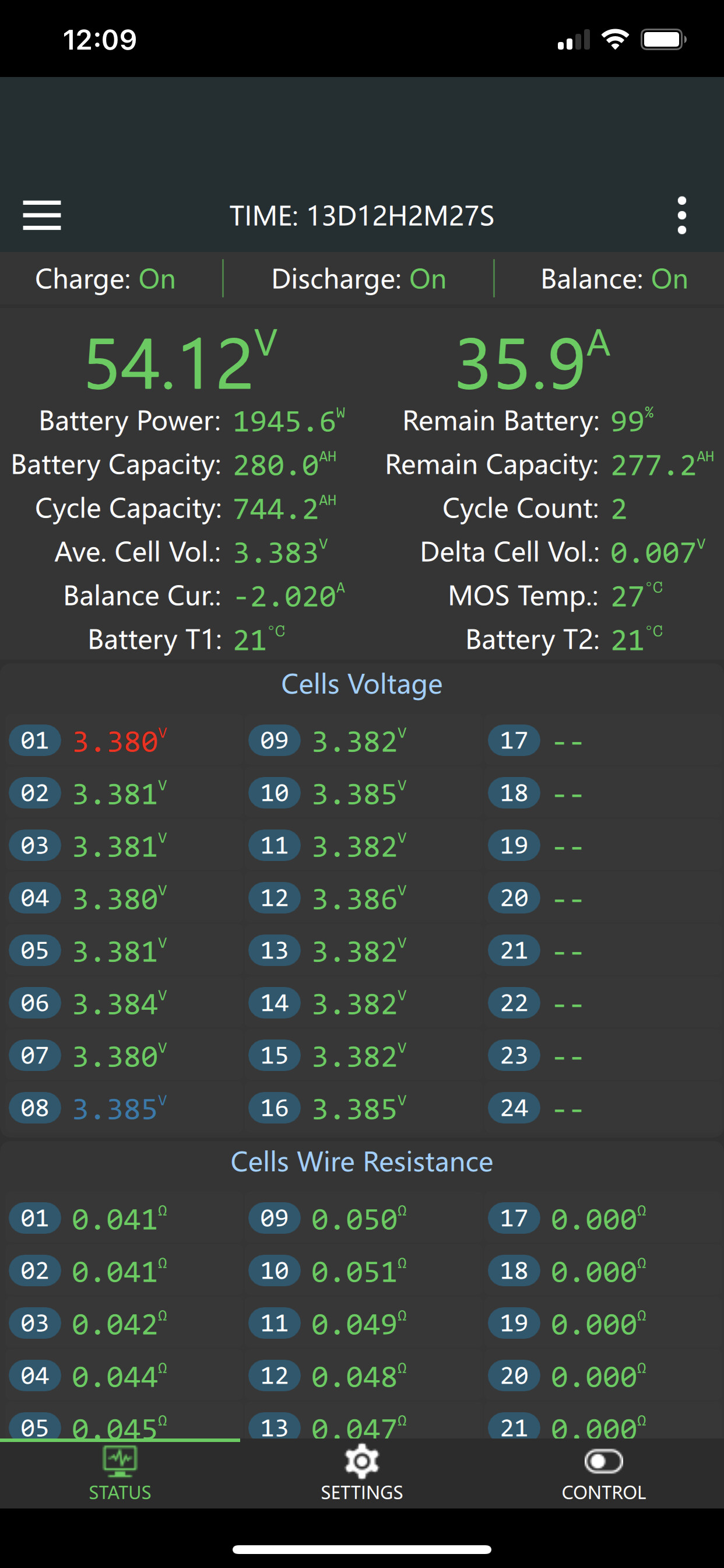

ich habe 2 Akku-Packs a 16 Zellen, vor jedem Akku-pack ist ein JK-BMS geschaltet. Beide Pack werden von einem Laderegler (MPI5K) geladen.
Die Packs sind schon seit ca. 10 Tagen parallel verschaltet. Gestern noch waren beide Packs auf "100%" geladen. Schlußspannung bei 55,6V.
Jetzt haben sie sehr unterschiedliche Ladungen. Wie kann das sein?

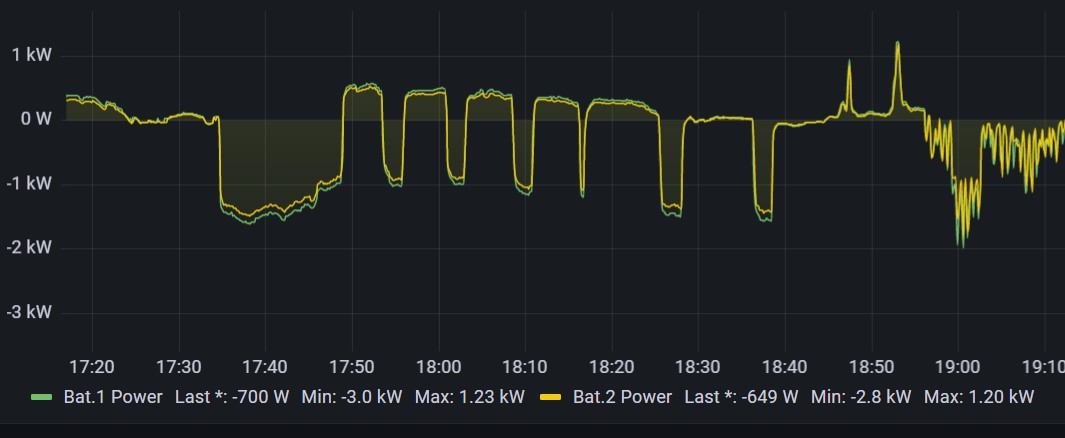

Seltsam ist, dass die Ladungen manchmal nahezu gleich sind. Der Lade- und Entladestrom fließt auch in beiden Packs identisch rein und raus. Selbst wenn die Pack an die Ladeschlußspannung kommen reduziert sich der Strom in beiden Packs gleichermaßen und sind dann beide bei 99%. Nur wo bleibt die Ladung zwischen 99% und 58% SOC? Die Kabellängen sind bewusst identsch (bis auf 10cm). Mit der IR-Kamera habe ich alle Kontakte und Kabel kontrolliert, da wird nichts ungewöhnlich warm.
Entweder eines der BMS rechnet falsch oder ich bin zu blöde das zu verstehen.
Hier sieht man schön wie die Leistung gleichmäßig "rein und raus" fließt :slight_smile: ( die sichtbare Differenz (grün/gelb) würde ich der Toleranz zusprechen)
