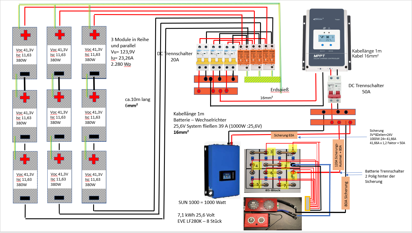

Hallo, wenn ich die Volt und Amper nicht überschreite aber die Watt, was passiert da eigentlich?
Meine Wahl wäre aktuell Epever mppt 50A der hat bei meinen System 24V einen PV Eingangsleistung 1250Watt.
Meine Module haben 2040Watt, vermutlich nur 80-85% (1630Watt) Wirkungsgrad, die Modullleistung ist immer noch über die Epever Eingangsleistung.
Bekomme ich dann nur die 1250 Watt vom Epever?
Ja, die Ladeleistung bei 24V ist 1250W.
Solareingang Modul-Leerlaufspannung bis 150 V Leerlaufspannung: Du musst darauf achten, dass du mit der gesamt-Leerlaufspannung deiner Module -je nachdem, wie viele und wie sie verstringt sind- nicht wesentlich über 130V kommst.

mein Voc ist 123 Volt wäre es dann besser einen Laderegler mit mehr Amper zu kaufen? Oder 2 Laderegler?
Ich plane 2 oder 3 Strings in Serie und dann parallel (max. 123 Volt, 33 Amper)

7,2 kWh ist mein Akku, geplant waren zuerst 2 Strings aber weil ich keine Aufständerung mache habe ich mir überlegt einen 3. String noch zu installieren.

allgemein: von Victron hab ich die Antwort gekriegt, solange PV max nicht überschritten wird kann man so viel ranhängen parallel wie man Lust hat.
Eine hohe mögliche Ladeleistung hat auch Vorteile. Bei wechselhaftem Wetter bekomme ich dann trotzdem noch was in den Akku. Und wenn im Winter doch mal die Sonne für ein paar Minuten raus kommt auch. Da passiert sonst mit klein dimensionierter Ladeleistung nicht viel.
Und 2kW Ladeleistung bei der Akkugröße ist nicht wirklich prügeln. Da langweilt der sich bei 0,25C...
@1952bmw zeig doch mal deine geplanten Strings, dann kann man dir da sicher besser helfen.
Wie gesagt, die Leerlaufspannung unbedingt (und mit Abstand) einhalten.
2kW Ladeleistung finde ich ok.
@saugnapf

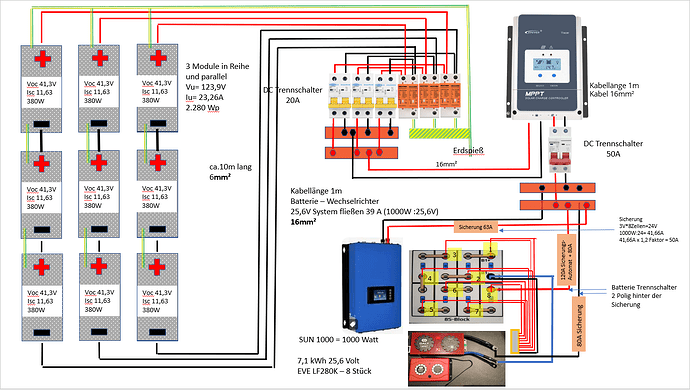

Hallo, hier einmal mein Schema 2 oder 3 Strings,
Die Module entweder 340 oder 380 Watt haben je nach Verfügbarkeit, von den Grunddaten nehmen sie sich die Module nicht viel,
1 String hat 3 Modulle
