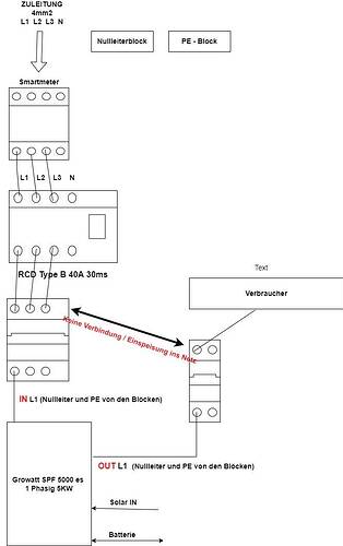

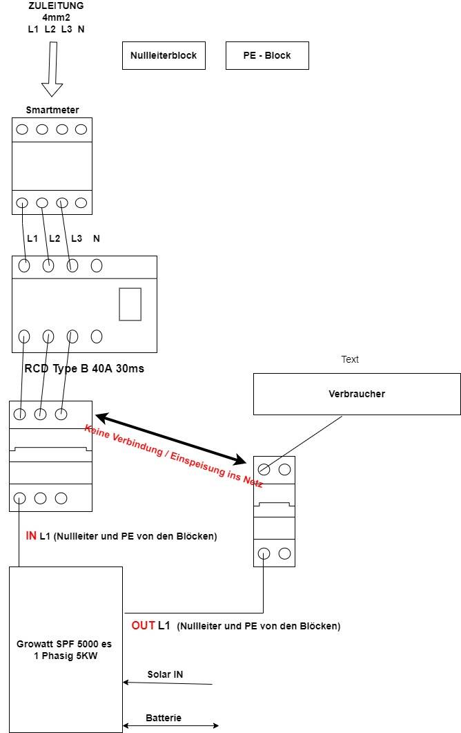

ich habe mir den Growatt SPF 5000 es gekauft.
Mit diesem soll man Off Grid sowie Hybrid können.
Wenn ich Ihn ohne Netzeinspeisung betreiben will denke ich sollte der (grobe) Plan (siehe Bild) passen?
Könnte ich die Out - Leitung auch an das Netz anschließen, also ohne die Verbindung Netz zu den LS zu trennen?
Also IN und OUT am selben Netz?
Danke Vorab für Eure Infos.
Habe ich mich unverständlich ausgedrückt?
@njdfg
Willst du denn wirklich auch als Off-Grid das ganze aufbauen?
In und Out darfst du nicht verbinden, das klappt nicht.
Der SPF 500 ES kann sowieso nicht einspeisen, du kannst nur eine eigene Insel versorgen.
Er hat auch keine Zulassung in Deutschland, du könntest ihn also nur für eine Insel verwenden – ohne Kopplung an das Netz – auch wenn es nur am Eingang angeschlossen wäre.
