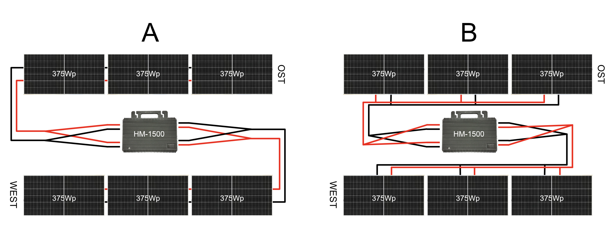

Ich hab auch einen HM-1500. Momentan sind 4 x 375Wp Module dran. Ich hab aber eigentlich 6 Module (3 Ost 3 West). Normalerweise würde ich jetzt noch einen HM-600 ranhängen. Da der HM-1500 aber laut Datenblatt sogar für bis zu 4x 470Wp Module ausgelegt ist, hab ich mich gefragt ob ich nicht irgendwie meine 6 Module dran betreiben kann... also 3 Module zusammen und dann auf zwei Eingänge aufteilen? Irgendwie so?
Zu Variante A: Neben der maximalen Leistung muss man auch die maximal vorkommende Eingangsspannung der Paneele mit der maximal möglichen Spannung des Wechselrichters vergleichen. Die ist gerade bei den Mikrowechselrichtern nicht so hoch. Bei der Reihenschaltung der Paneele wird die entstehende Spannung weit über der maximal erlaubten Eingangsspannung des Wechselrichters liegen - das überlebt dieser nicht.
Zu Variante B: Wenn die 2 Eingänge auf der linken und rechten Seite innerhalb des Wechselrichters in Reihe geschaltet sind, (wie in einem anderen Beitrag stand - ob das wirklich so ist weiß ich nicht!) geht diese Variante auch nicht.
Vielen Dank für die Erklärung... Schön wäre es, wenn es sowas wie einen vorgeschalteten Leistungsbegrenzer gäbe, der Spannung / Strom in einem für den WR idealen Bereich hält und überschüssige Energie z.B. in Wärme wandelt. Aber sowas scheint es nicht zu geben - bzw. wäre die Lösung mit einem 2. WR dann doch wieder einfacher :wink:
