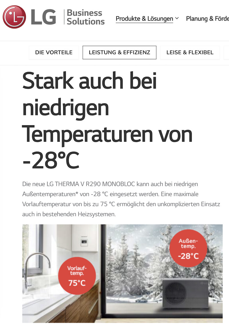

Da irrst Du.
Extra für ängstliche Hausfrauen haben einige Hersteller WP die bis 75° hochorgeln. Ist technisch zwar völliger Wahnsinn, aber als Verkaufsargument muß es ja funktionieren, sonst würden die ja nicht damit werben.
Die schafft alleine 65°C, für alles da drüber hinaus braucht es den Elektroheizstab.
