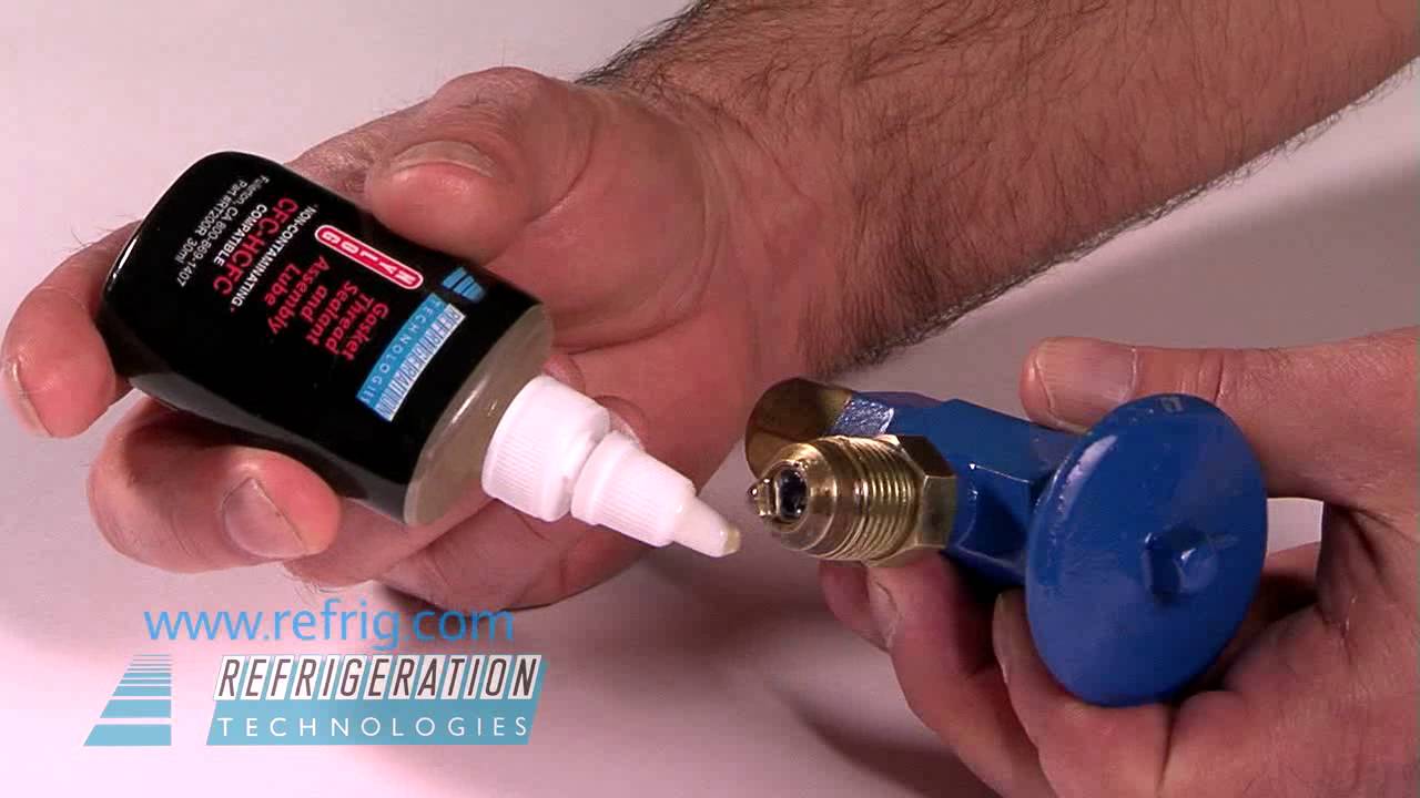

Keinesfalls Teflonband, das wäre grober Unfug. Wir schon geschrieben wurde, dichtet hier ausschließlich der Bördel, also Metall-auf-Metall-Verbindung.
Was ich aber empfehle: Nylog Blue auf die Bördel. In USA ist das fast überall Standard bei den Profis. In Deutschland aber noch wenig verbreitet.
Nylog ist ein zähes Öl, was Mikroporen ausfüllen kann.
Wenn man Nylog einsetzt, aber absolut sauber arbeiten. Wenn du das zähe Öl erstmal auf dem Bördel hast und es fällt dir dann Staub drauf, dann wird nichts mehr dicht.
Wichtig: Auch auf der Rückseite des Bördels etwas Nylog, damit das Rohr nicht so zum mitdrehen neigt. Und natürlich Drehmomentschlüssel nutzen und das Drehmoment ganz genau einhalten.
