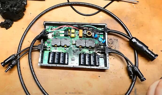

Hier ein Blick in einen Hoymiles HM-800
Quelle: "Der Kanal" auf Youtube https://youtu.be/r8tzc4M5ey8?t=503
L, N, PE sind durchverbunden.
Und in der Mitte der Platine (nicht zu sehen) gibt es einen Abzweig zur Leiterplatte.
Ich hatte mal einen 300'er TSUN zerlegt.
Bei dem war die AC-Leitung auch so durchgeschliffen.
