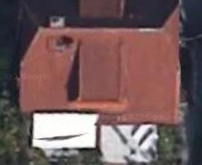

Da ich ein wenig Hilfestellung bei der Planung meiner PV-Anlage benötige, schildere ich meine Ausgangssituation:
- Haus mit Krüppelsatteldach und Gaube, Lübecker Umland
- Dach hat Südlage (40 Grad)
- Gaube mittig ( 20 Grad)
- ausgewählte Panels von Jasolar JAM 54S30-405/MR
- 6 rechts von der Gaube
- 2 auf der Gaube
- 4 links von der Gaube
Im Augenblick (1. Juli 2022) ist das Dach absolut verschattungsfrei von 11.15- 14.00 Uhr. Danach, bzw. davor bildet sich ein keilförmiger Schatten im unteren Bereich, der je nach Uhrzeit auf der einen Seite der Gaube immer größer, bzw. auf der anderen Seite der Gaube immer kleiner wird.
- Wie bekomme ich die Verschattung in den Griff?
- Kann ich alle in einem String zum Wechselrichter führen, einzelne Leistungsoptimierer verbauen und oder eine Kombination aus Reihe und Parallelschaltung anstreben.
Nachtrag: Zwischenzeit fand ich die beiden Videos über Teilverschattung und Leistungsoptimierer.
Über Antworten würde ich mich freuen!
