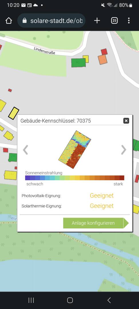

Der Ursprüngliche Plan war die SO mit 18 Modulen ( 2 Strings a 9 Module) voll zu belegen, da dort auch laut Solarkatastar die größte Ausbeute zu erwarten ist.

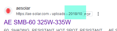

Das stimmt, ich habe bei AE mal geschaut da ist das stärkste ein 335W Modul mit sagenhaften 19.9% Wirkungsgrad.
Das gibt es wohl schon seit 2018
scheint nicht so der Burner zu sein und was die Lieferbarkeit angeht sieht es eher schlecht aus
dann spielt der Preis auch keine Rolle mehr.

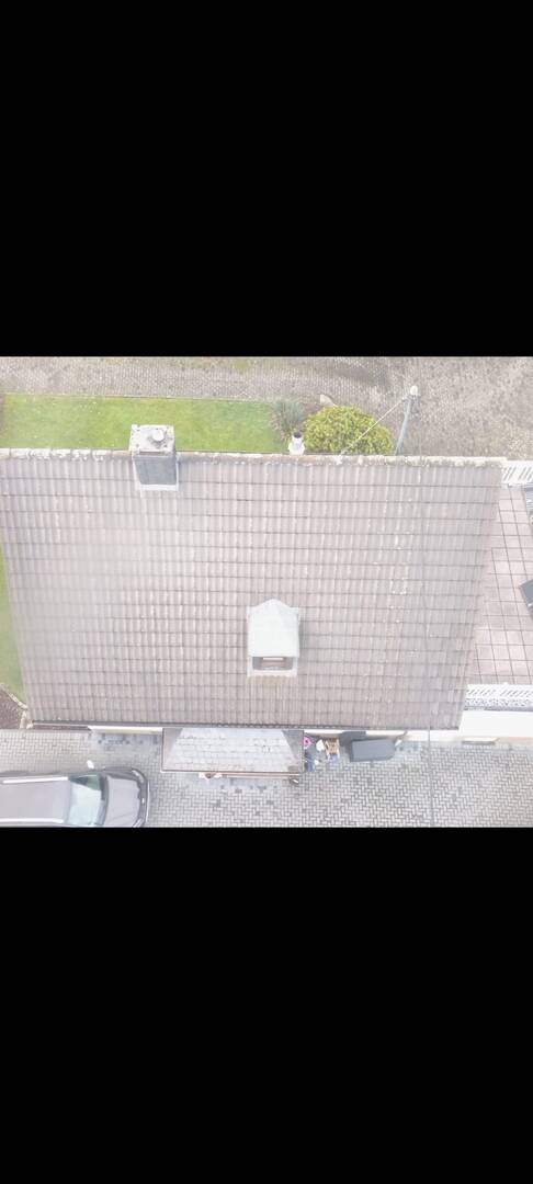

Schonmal vielen Dank für eure Anmerkungen! Im Anhang ist das besagte Bild.
Süden ist in dieser Perspektive in etwa von Links.
Dementsprechend werden die Module rechts der Gaube schnell verschattet.
Die Fläche, die dann ausfällt, wird kleiner, aber trotzdem fällt noch eine größere Fläche des Moduls aus. Und oft ist es ja auch so, dass der Schatten mehrere dieser Teilstrings erfasst.
Da ich ja schon alles vor Ort habe, bleibt mir leider nur, das Beste aus der Situation zu machen :smiley:
Was haltet ihr von der Idee, die Süd-Ost Dachfläche in zwei Strings aufzuteilen und diese Parallel an einen der MPPT zu hängen ?
Würde dadurch die Teilverschattung eines Strings kompensiert, ohne das direkt die gesamte Leistung einbricht?

reiss doch die gaube ab und mach ein dachflächenfenster rein

die gaube machst du am besten gleich weg und ein fenster rein oder das dach an der stelle ganz zu
das willst du später mit pv nicht mehr anfassen, glaub mir
am besten du machst 2x 10 bzw 10 und 9 müssen ja nicht beide strings gleich lang sein
wenn die gaube weg ist. schau auch ob die module quer besser draufgehen oder in kombination hoch quer
